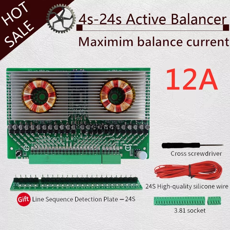

Edit. Der alte Akku von meinem Vater hat zb. einen Mix aus gebrauchten 150Ah und 240Ah Zellen. 16S 11x 150 und 21x 230. Daran hängt ein JK BMS und zwei 12A Activ Balancer.
An der Batterie hängen zwei Kühlschränke und ein Entfeuchter im Keller. Die laufen natürlich nicht immer.
Raus kommen etwa 350Ah aus der Batterie. Ohne Balancer kommen nur etwas über 280Ah raus.
Solche Teile sind das, mittlerweile aber deutlich teurer.

Und natürlich hilft ein starker aktiver Balancer, je nach dem wie hoch der Entladestrom ist kann er auch aus den großen Zellen noch mehr rausholen.Du vermischt hier zwei vollkommen verschiedene Betriebskonzepte der Balancierung.
1) Top balancing
Das gemeine Balancing, welche die Zellen zum gleichen Zeitpunkt voll hält, ein Voraussetzung dafür, dass man eine konstante obere Ladespannung hat.
2) ständiges Balancing
Der muntere ununterbrochene Austausch von Energie zwischen Zellen zum stützen vergleichsweise leerer Zellen, um möglichst alle ektrische Leistung herauszuholen. Was auch dazu führt, das nicht mehr die schwächste Zelle die entnehmbare Kapazität bestimmt.
Stammt aus der LiIon Welt, und da funktioniert es auch, mehr schlecht als recht.
Bei LiFePo funktioniert es nämlich "nicht", und ganz besonders nicht gut bei hohem Ladestrom bzw. Kurzen Ladezeiten.
Es steht wegen der nur kurzen Spannungsspitze im Vollzustand kaum genug Zeit zur Verfügung, um die Abweichung vom top balancing Zustand, die der Balancer selber erzeugt hat, wieder richtigzustellen.
Und, in weiten Teilen ist die entladespannung Bei LiFePO fast konstant, da gibt die Spannung keine Info, was zu Balancen ist.
Aber das weißt du alles, wie ich aus deinem Edit sehe.
Ich möchte das nur nochmal für alle betonen.
Ich verstehe das schon. Kann man auch machen.
Mir geht's nicht ums auseinander driften, das ist auch bei unterschiedlichen Zellen mit ordentlichem Top Balancing kein Problem, mir geht's um die Nutzbare Kapazität.
Aber ich Stelle mich dagegen, dass man pauschal für diese Kapazitätsunterschide starke Balancer fordert, wenn es nur um Kapazität geht. Es geht nämlich "schlecht", und es gibt andere Methoden die imho besser sind.
Edit. Der alte Akku von meinem Vater hat zb. einen Mix aus gebrauchten 150Ah und 240Ah Zellen. 16S 11x 150 und 21x 230. Daran hängt ein JK BMS und zwei 12A Activ Balancer.Nette Anlage. Kann man machen. Keine Einwände.
Aber ich kriege ständig grüne Pickel, wenn jemand wegen ein bischen Kapazitätsunterschied gleich starke Balancer fordert.
In deinem Falle hätte ich 5 Zellen 100 Ah genommen und mit ins System eingesetzt, du weißt schon wie. Hätten sicher das gleiche gekostet wie deine Balancer. Aber du hättest 460 Ah gehabt, nicht nur 380.
Immerhin, um dem ganzen eine positive Note zu geben, deine Anlage beweist, dass man ALLES miteinander mischen kann, und auf die eine oder andere Art auch zu einer brauchbaren Performance.
