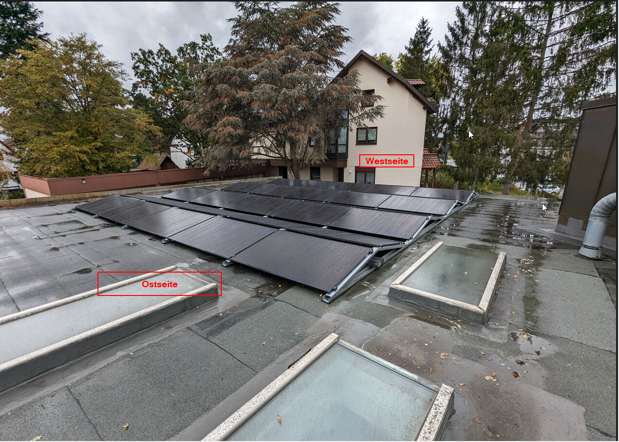

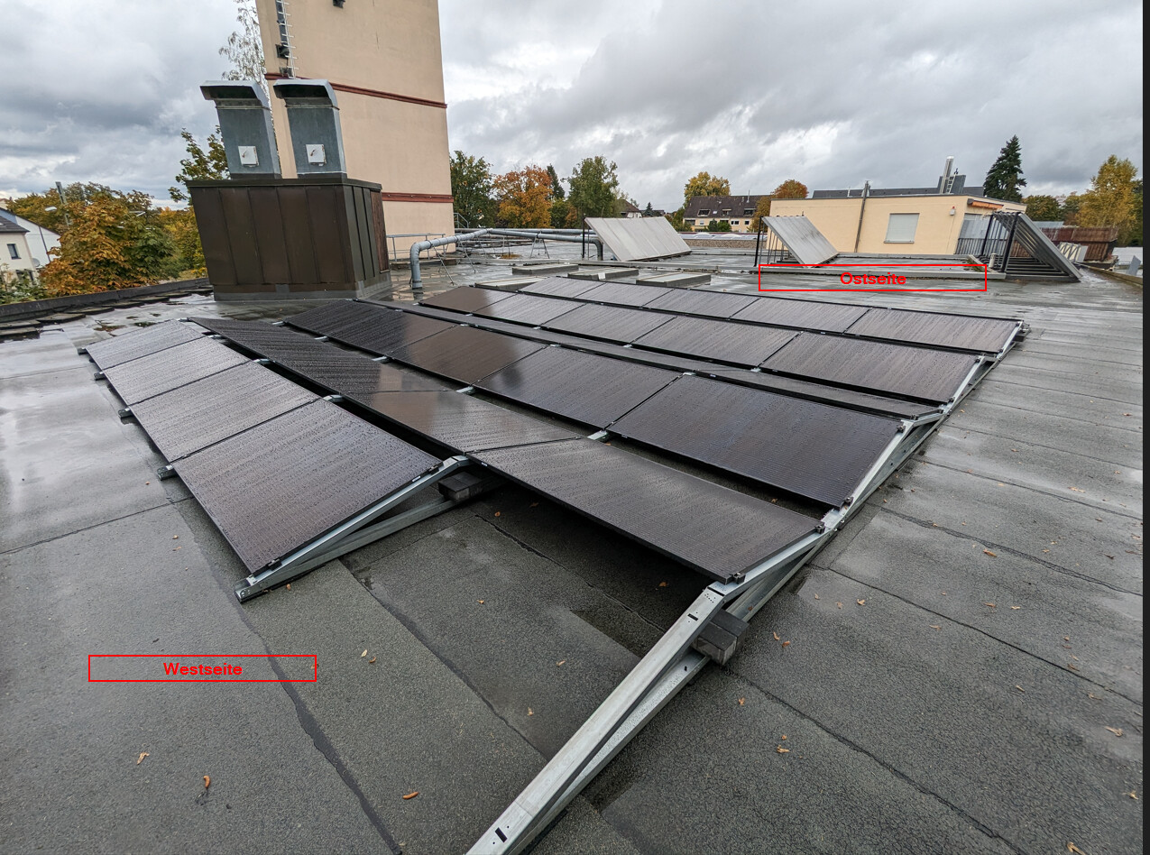

Ich habe euch auch mal ein Bild angehängt wie das ganze auf dem Dach aussieht, das Hilft bestimmt.
Die Verschattung kommt am Abend zu später Stunde durch das Haus und den Baum, sobald die Sonne untergeht und dahinter steht / verschwindet.
Somit hätte ich von der Ostseite gestartet:
  1. String Ost
  2. String West
  3. String Parallel, jeweils in einer Reihe Ost, in der anderen West
