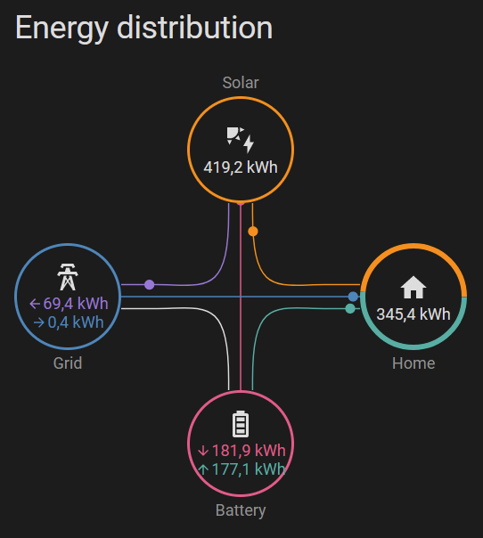

Das ist der Punkt, ohne Netz ohne Load, der WR ist hier nicht mit dem Netz synchronisiert. Genau das ist aber das was den Sprung von 30-35 auf 80 Watt ausmacht.
Nicht ganz, wenn der Akku "leer" (also eingestellte untere Grenze zum entladen ist) dann geht der Verbrauch auf die 20-30W (12k Version) zurück, auch mit Netzsyncron.
Wenn er arbeitet, also Akku entlädt, braucht er mehr, 100-120W was er dann anzeigt. Bei PV laden und Netz ausgleichen, scheinen die Werte nicht so recht synchron angezeigt zu werden, was PV liefert und was in Akku oder Netz verbraucht wird. Werte im HA ändern sich nicht gleichzeitig. Warum auch immer.
So lange PV liefert und Akku den Nachtbedarf abdeckt und der GEN port nicht auf "Micro INV Input" steht, habe ich "keinen" Netzbezug. Diesen Monat sind es erst 0,4kWh durch die Regelunschärfe.
Wenn ich also mal meine Werte im Juli anschaue, komme ich auf 4,4kWh Verluste
419,2kWh - 345,4kWh - 69,4kWh = 4,4kWh
Sind dann wohl die Akkuverluste, Rest hat der WR aus der 3,6kWp PV erzeugt, hätten noch mehr sein können, aber da ich irgend wann auf Nulleinspeisung wegen der Wärmeentwicklung gestellt hatte, sind noch einige kWh ins Netz gegangen.
Spannend wird es wenn die PV nicht mehr genug liefert... dann werden wir sehen was da durch den Verbrauch vom Deye wirklich an Verlusten auftritt. Schwierig im normalen Betrieb da verlässliche messwerte zu ermitteln.
