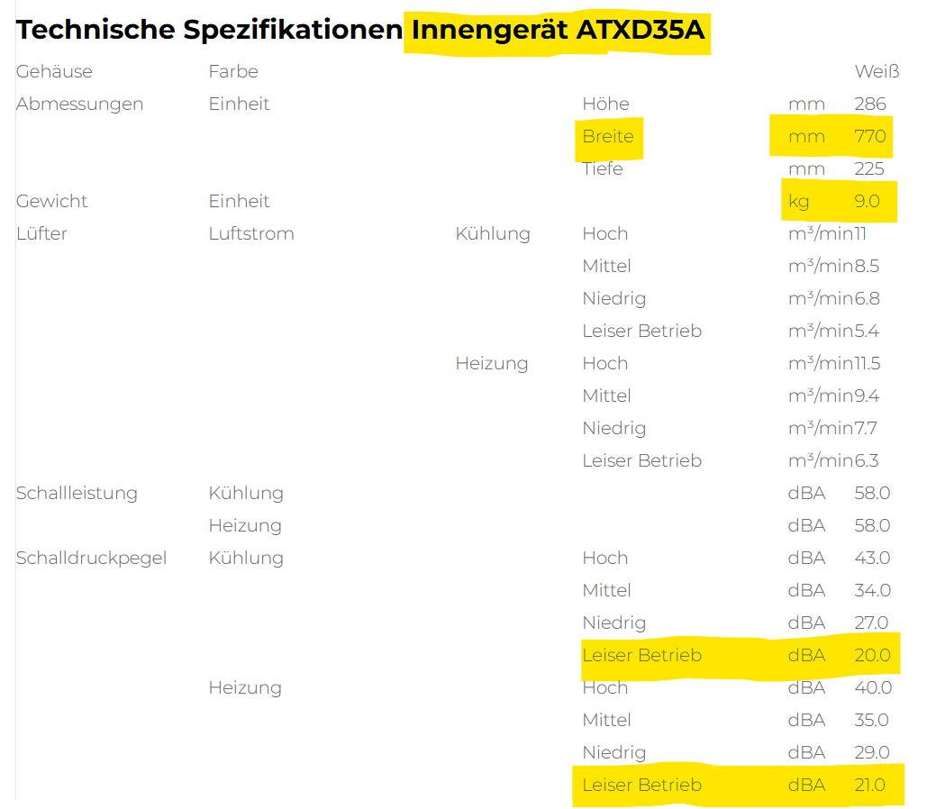

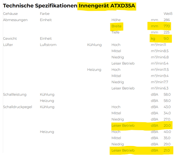

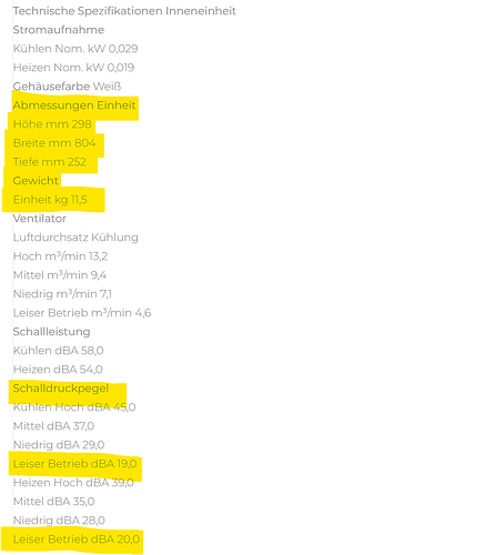

Auch das Innengerät ist nicht identisch, die Perfera hat Funktionen - die der ATX-D fehlen.
Das ist alles nicht subjektiv…
Und wenn die ATX-D offensichtlich (deutlich?) öfter abtaut - als nötig - dann ist das ebenfalls nicht subjektiv… Erst ob man sich persönlich daran stört, ist dann subjektiv…

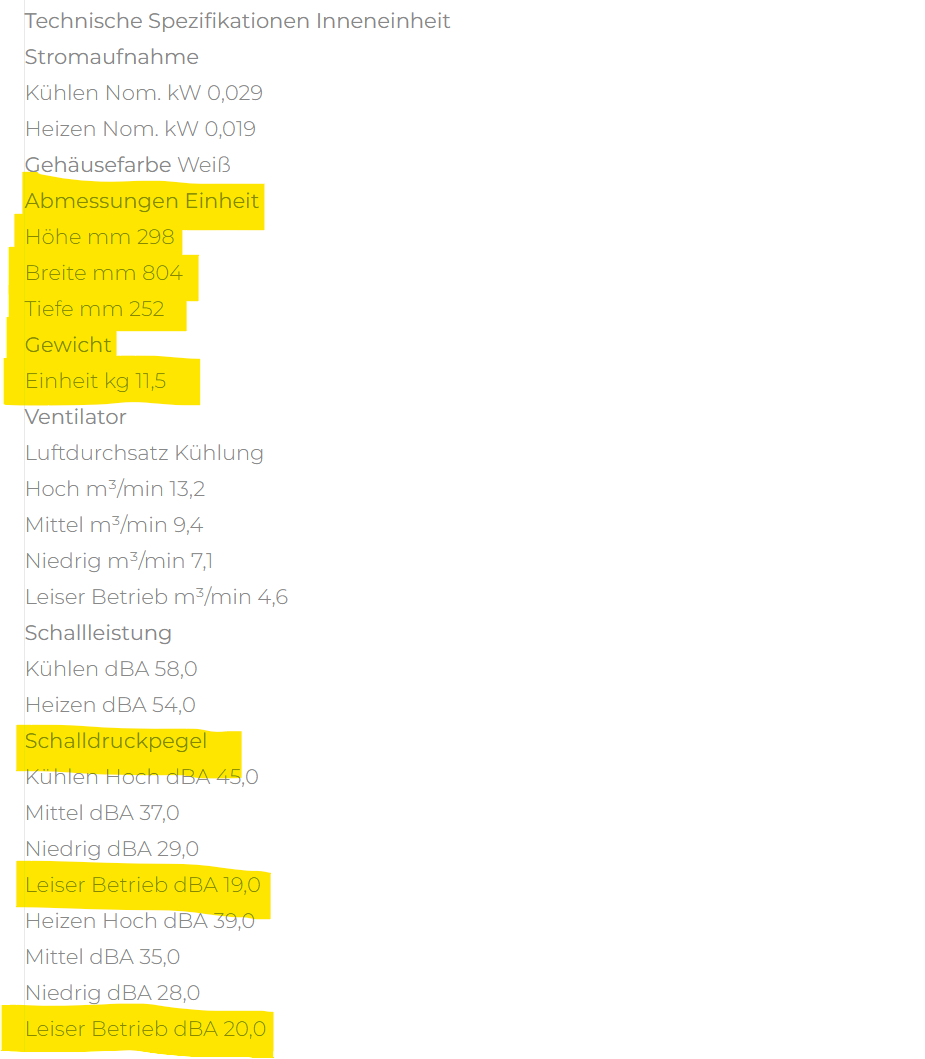

Wie man sieht ist das Innengerät der Perfera etwas breiter und etwas leiser. Außerdem wiegt es ca. 2,5kg mehr - was denke ich jedenfalls auf einen deutlich größeren Wärmetauscher hindeuten wird???
Außerdem hat es 2 Ausströmklappen statt einer, was ich gut finde. Die 2,5kg sind immerhin fast 25% mehr Gewicht wie das Innengerät der ATX-D…

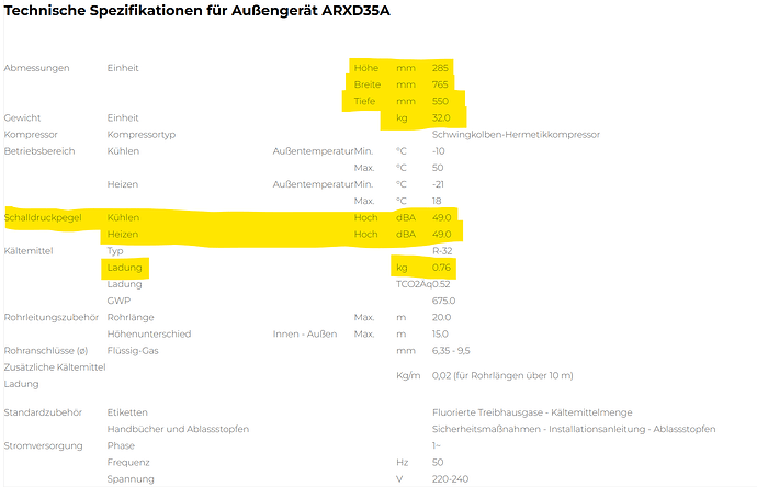

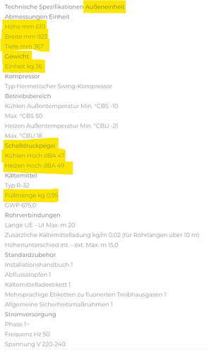

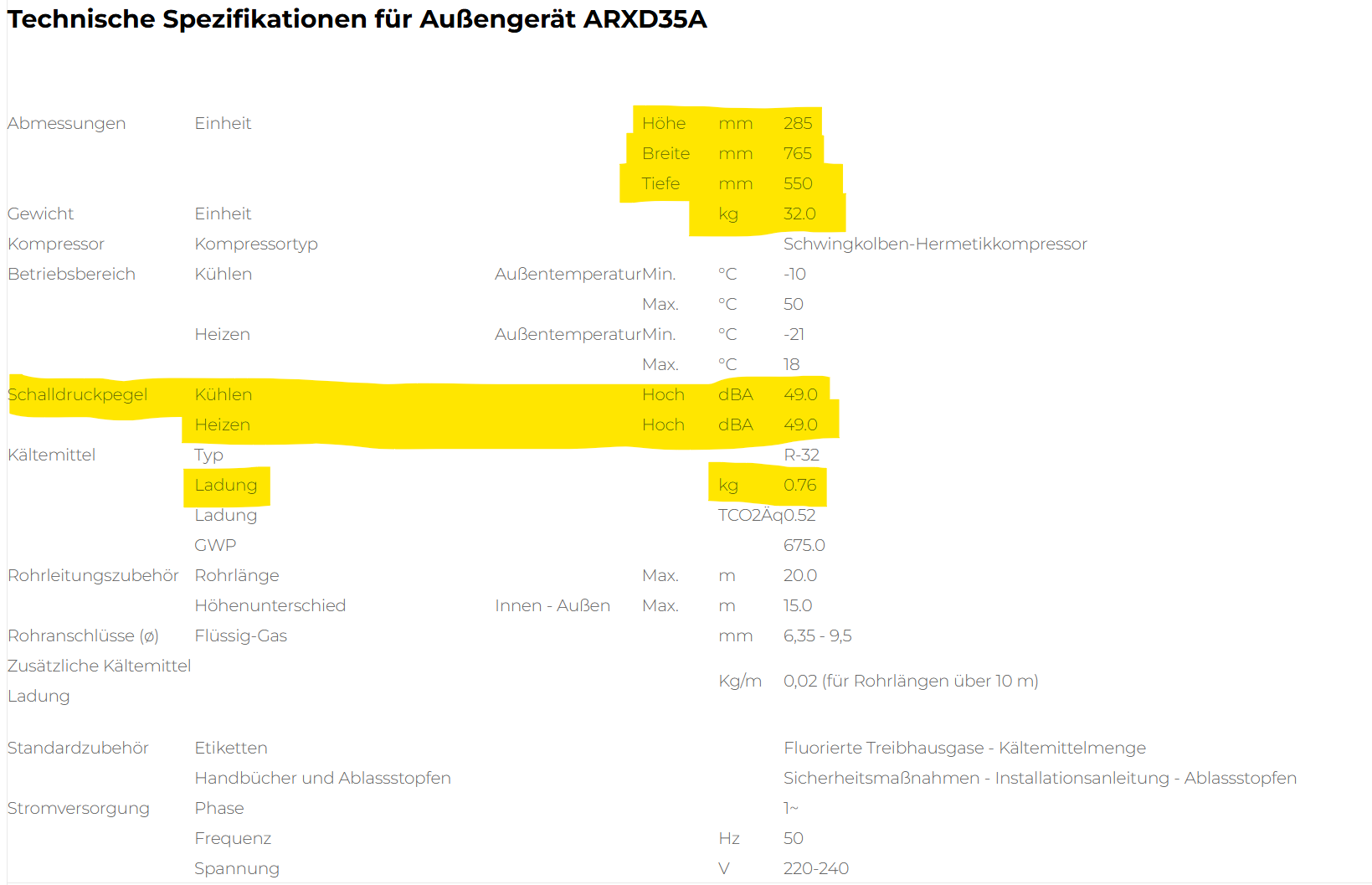

Auch die Aussengeräte sind total unterschiedlich:
Auch hier:
Das Aussengerät der Perfera (ATX-M) ist DEUTLICH größer, immerhin 4 kg schwerer, leiser und hat mehr Kältemittel Füllmenge. Meiner Ansicht nach alles Hinweise darauf, dass es zweifellos deutlich größere Wärmetauscherflächen hat.
