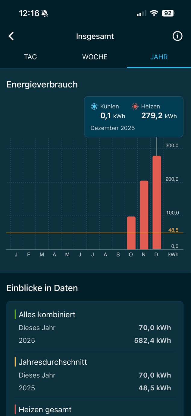

Verbrauchswerte zum Heizen im Jahr 2025Die ersten 3 Monate der Heizsaison sind nun rum. Verbrauch der Anlagen von Oktober bis 31.12.2025 waren insgesamt 582,4 kWh Strom. Somit keine 200€ Heizkosten bisher für die halbe Heizsaison gehabt. Ist deutlich besser als ich anfangs erhofft habe.
Die Daikin ATXM35 (Single-Split) auf Etage 1 kommt dabei auf 177 kWh Verbrauch bei 1.034,9 kWh thermischer Erzeugung im Jahr 2025. Jahresarbeitszahl 5,85 also bisher, für eine Wärmepumpe finde ich ein super Wert.
Die ATXM40 (Multi-Split) auf Etage 2 läuft eine Ecke ineffizienter. 142,9 kWh Verbrauch bei 650,2 kWh Wärmeerzeugung. SCOP somit bei realen 4,55.
Die günstigere ATXD35 im Erdgeschoss hat 2025 ihre 262,5 kWh Strom verbraucht. Leider hat diese keine Auswertung über die thermische Erzeugung.

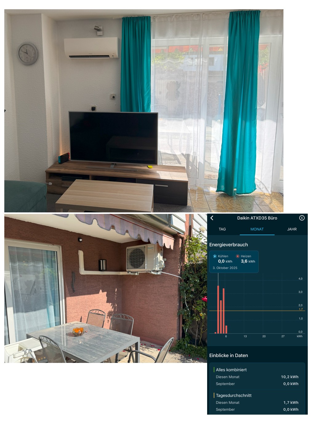

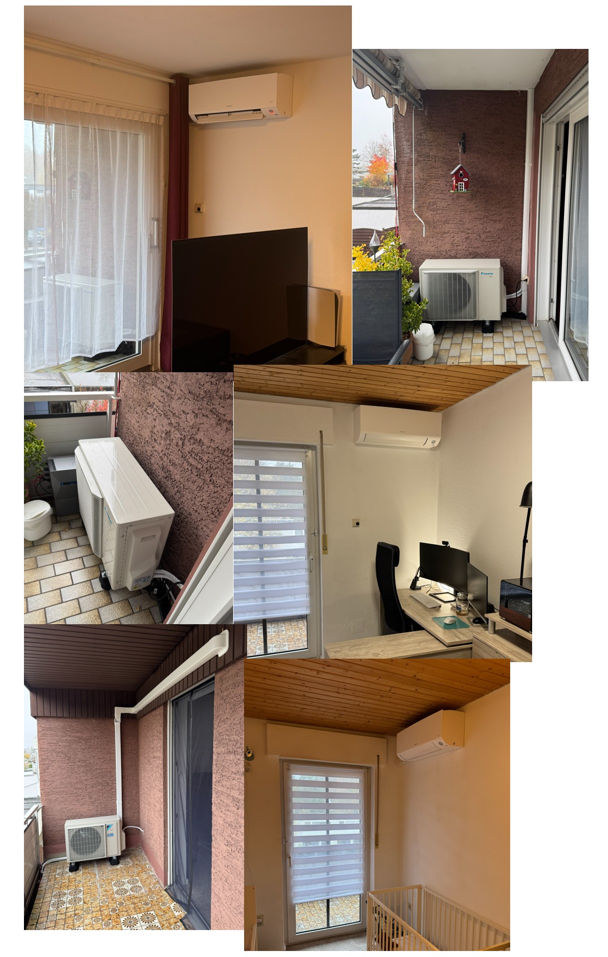

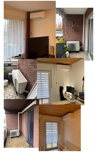

Sehe gerade ich habe jetzt einen neuen Status bekommen und bin nicht mehr “Neuer Nutzer”, darf also Bilder hinzufügen. Dann reiche ich mal die im Start-Post versprochenen Bilder vom Einbau nach.
Die ATXD35 im Erdgeschoss
Die ATXM35 im Mittelgeschoss und die ATXM40 im Obergeschoss.
Der Jahresverbrauch 2025

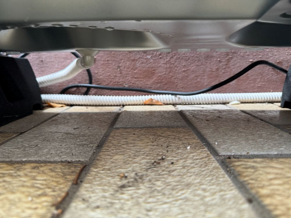

Das kann nicht sein, die ATXM Single-Split hat 10 Ablauflöcher, wurde hier schon mehrfach in Bildern dokumentiert. Zumindest die aktuelle 2025er Version.
Oder anders formuliert: Ein zentrales Loch haben alle, aber die neue Version hat 9 zusätzliche Löcher.
Ok, dann ist das noch, wie auch bei der deutschen Perfera: Die Single-Split haben schon das neue AG, was größer ist, bei Multisplit ist diese neue Entwicklung noch nicht angekommen. ATXD hat auch noch das alte kleinere AG, wie früher auch die Perfera.
Hmm erinnern tue ich mich nicht an weitere Ablauflöcher in der Single-Split, kann es aber auch nicht sicher sagen. Vermutlich wirst du dann Recht haben.
Ich würde ja sehr gerne auf den Balkon gehen und einfach nachschauen. Leider ist passend zu Silvester der Rollo-Panzer des 4,5 Meter breiten elektrischen Terassentür-Rollos ganz oben gebrochen und das Rolle heruntergekracht. Keine Chance es von innen aufzubekommen so das das Wohnzimmer nun im dunklen liegt und ich nicht mehr auf den Balkon komme. Reparatur zieht sich. Werde es aber gerne nachreichen.
Hier gibts Bilder von den Löchern und den Stopfen, die man montieren kann:
Außenrollo, was man nicht mehr hochbekommt, kann sehr übel sein, hatten wir auch schon. Zum Glück haben wir es noch mit viel Kraft hochgedrückt bekommen. Viel Glück, dass da noch was geht.
So mein Rollo ist zwischenzeitlich repariert. 3 Wochen lang kein Tageslicht im Wohnzimmer war nicht schön gewesen. Habe jetzt mal einen Blick unter die ATXM35 geworfen. Der Abstand zum Boden ist leider zu gering um da groß was erkennen zu können. Aber ja irgendwo scheinen noch weitere Ablauflöcher zu sein, jedenfalls sieht man Tropfen unten am Gerät.

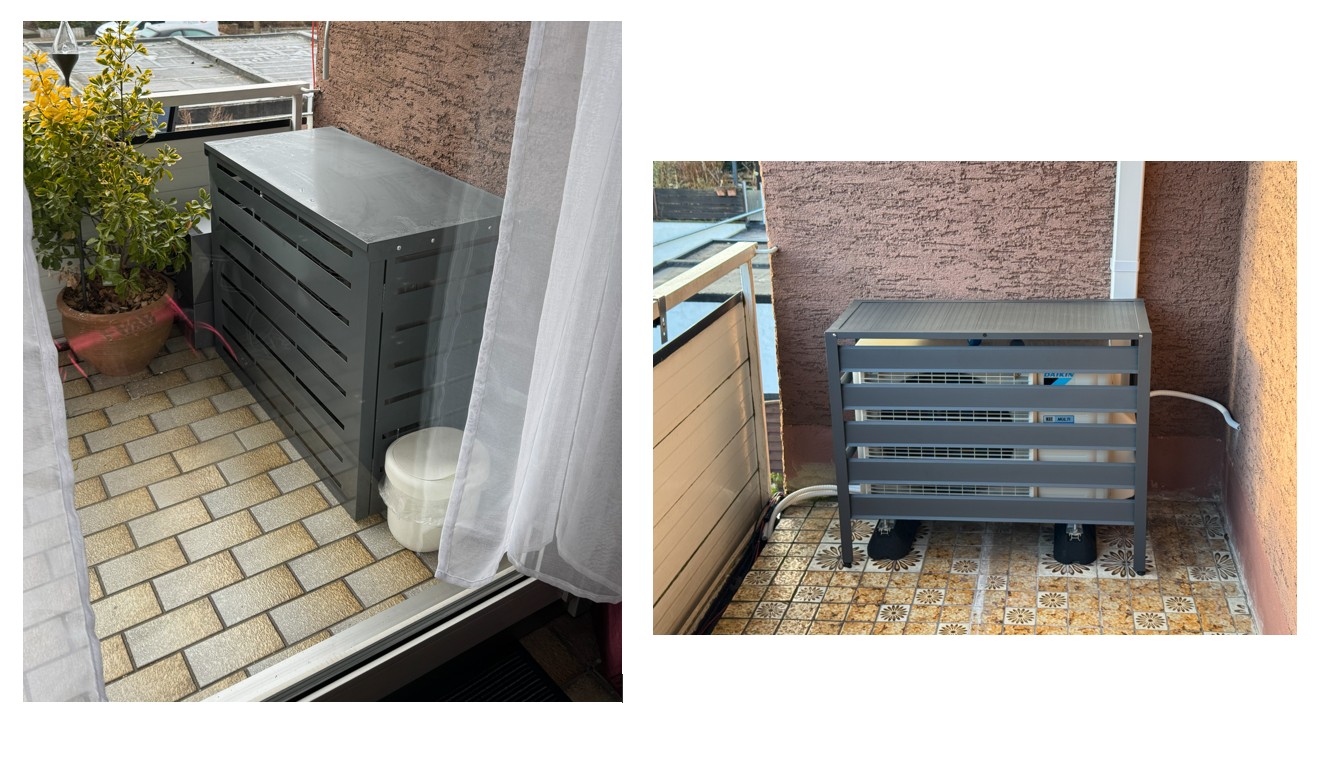

Abdeckungen für die Außengeräte sehen optisch schick aus, führen aber bei falscher Wahl zum Einbruch der Arbeitszahl bis zu 2 Faktoren. Hatte mir für die beiden auf den Balkonen stehenden Außengeräte eine Abdeckung gekauft. Rechts auf dem Bild eine mit großen Lamellenabstand für das kleine Außengerät der ATXM40 Multi-Split. Damit ging die Arbeitszahl nur um 0,1 runter. Ist so völlig ok und wird von mir in Kauf genommen. Auf das größere Außengerät der ATXM35 Single-Split passte hingegen nur eine Abdeckung drauf die eigentlich für große LWWP gedacht ist. Siehe links im Bild. Und die ist Schrott. Die Arbeitszahl ging damit deutlich messbar zwischen 1,5 bis 2 Faktoren herunter. Das ist deutlich zu teuer. Werde mir da jetzt am Wochenende die Flex leihen und dann wird jede zweite Lamelle herausgetrennt. So in der jetzigen Form ist diese Abdeckung eine klare Fehlkonstruktion.
Vielleicht sind das auch kondenstropfen. Ich habe das massiv an den solarpanel der holzhalle. Das ist eigentlich alles offen, es gibt nur eine geschlossene rückwand. Was sich da an kondenswasser unten an den solarpanel sammelt. Unglaublich. Das kann nur kondenswasser sein, die solarpanel sind dicht, sonst würde bei regen wasser durch kommen.
Die sind beide schlecht konstruiert, die Lamellen dürfen nie so stehen, dass die Luft senkrecht auf die Lamellen prallt. Die müssen eher so stehen, dass sie die Luft umlenken, z.B. 45 Grad. Und das Profil darf nur für wenig Verwirbelung sorgen.
Also so in der Art:
Das täuscht auf dem Bild, etwas angewinkelt sind die Lamellen der rechten Abdeckung schon. Konkret ist es dieses Modell hier: Amazon.de
Wie gesagt dieses Modell würde ich weiterempfehlen. Es lassen sich keine störenden Geräusche durch Luftverwirbelungen feststellen und der Mehrverbrauch hält sich sehr in Grenzen. Ich vermute es liegt daran das die Seiten fast offen sind und auch von unten viel Frischluft angesaugt werden kann. Das andere Modell mit der schlechten Effizienz ist hingegen ja ein fast geschlossener Kasten.
Das wäre mir viel zu wenig, die Luft muss bestimmt 80 Grad umgelenkt werden.
