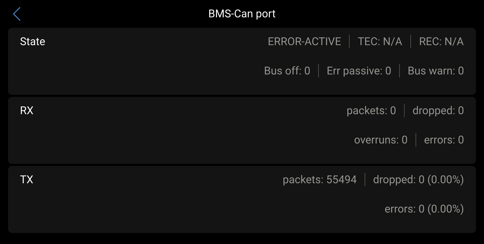

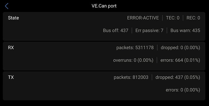

Genau das habe ich getan. Der Effekt ist, sobald ich das Kabel am BMS einstecke, sehe ich im Cerbo GX beim BMS-Can-Bus Protokoll, dass sich die Zahl der TX-packets kontinuierlich erhöht. Er erkennt also, dass es eine Gegenstelle gibt. Keine Drops, keine Errors. Bei RX tut sich jedoch gar nichts. Es kommt also nichts zurück. Das BMS scheint nicht zu antworten.
Ich habe auch mal den anderen RJ-45-Anschluss ausprobiert, da passiert gar nichts.
Hat jemand eine Idee, was ich noch prüfen könnte?

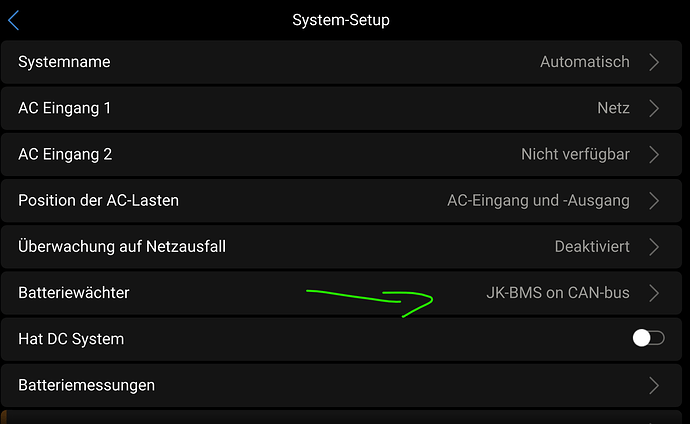

Hast Du den Batteriewächter auf das JK BMS konfiguriert?
Das JK-BMS steht dort nicht zur Auswahl, da es vom Cerbo gar nicht erst erkannt wird:
Services -> BMS-Can port -> Network status
Zum Vergleich: services -> VE.Can port -> Network status
(Die Fehler rühren daher, dass ich mit den Kabeln "gespielt" habe)

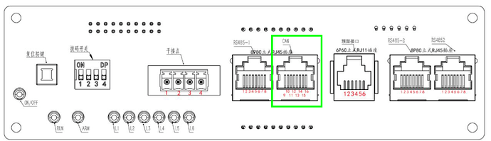

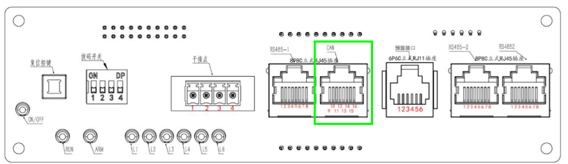

Bist du sicher, dass du auch die CAN Buchse bei JK benutzt?

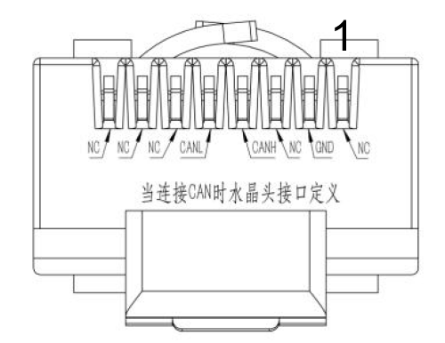

Vielen Dank für deine Hilfe. Ich habe nun das originale Kabel von Victron (Typ B) getestet. Das Ergebnis ist unverändert.
Ich habe mein selbst gekrimptes Kabel mit dem Victron-Kabel mit einem LAN-Tester verglichen: beide identisch. Also hatte ich beim Kabelbau nichts falsch gemacht.
Ich verwende die korrekte Buchse wie auf der Zeichnung.

Wenn du mit Link-LED die 6. in der Reihe meinst - die blinkt bei mir, wenn ich was am RS485 Port hab (die auf der andren Seite von der schmalen RJ Buchse), nicht jedoch bei CAN Kommunikation. Irgendwie seltsam...

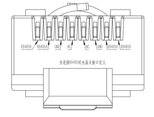

ich werde den Eindruck nicht los, dass du irgendwie die 485 und die CAN Buchse durcheinander hast. Ich habe bei mir das Board "falschrum" angeschraubt und war auch erst mit den Seiten durcheinander...
Bei dem JK sind auf 7 und 8 (und auf 1 und 2) RS485 (bei den RS485 Buchsen).

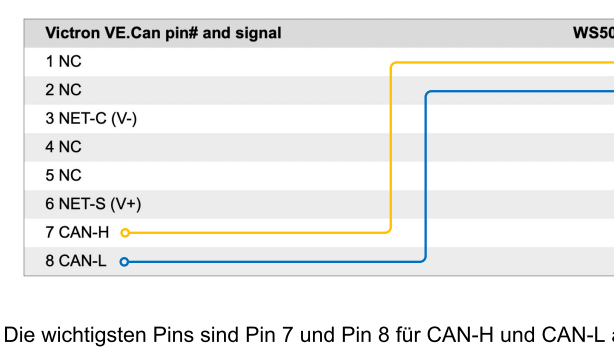

Bei dem GX ist auf 7 und 8 CAN
Wenn du mit einen normalen Patch Kabel (1:1) verbindest, blinkt bei dir die LED, die bei mir bei Signal auf RS485 blinkt.

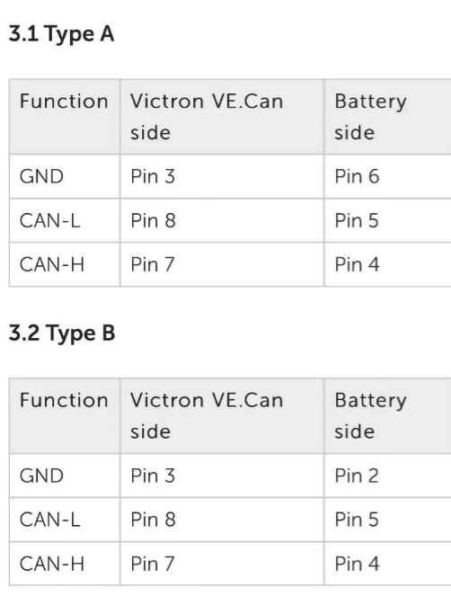

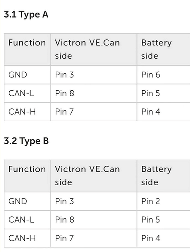

ich habe das JK Inverter BMS mit dem TYP A Datenkabel von Victron an dem Cerbo angeschlossen, funktioniert auch, sicher das TYP B die richtige Belegung hat?
Habe "einfach" GND nicht aufgelegt/angeschlossen und dann ist Typ A und B gleich. Funktioniert bei mir prima.
JK PB BMS:
Beim JK PB ist die Kommunikation galvanisch getrennt, ich meine beim Cerbo das BMS CAN auch. Das heisst beide Seiten sind floatend. Ohne Gnd kann das gut gehen, muss aber nicht. Kann auch mal gut gehen und mal nicht. Die Fehlerzähler geben da Aufschluss.

Nachdem ich dbus-serialbattery (GitHub - mr-manuel/venus-os_dbus-serialbattery: Battery Monitor driver for serial battery in VenusOS GX systems) installiert habe, sehe ich das BMS nun auch im Cerbo :+1: und konnte es erfolgreich als führendes BMS konfigurieren.
In NodeRed kommen die Werte auch schon an!
Vielen Dank für euren Support (v. a. @philippoo :star:)
