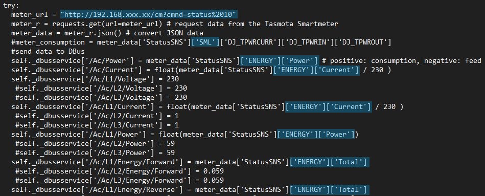

Tatsächlich scheitere ich an dem Teil Configuration. Ehrlich gesagt weiß ich nicht, was ich da tun soll:
Configuration

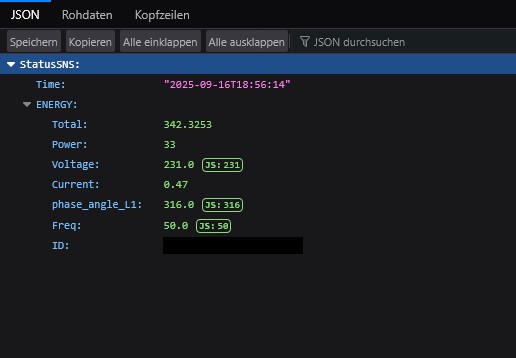

In the Python file, you should put the IP of your Tasmota device that hosts the REST API. In addition, you need to change the JSON attributes in lines 72-91 according to your JSON structure (see your tasmota device: http://192.168.XXX.XXX/cm?cmnd=status%2010) and the update frequency in line 67 (1s should be good for most smart meters, smaller update intervals are rare, some of them even update only every 3s).

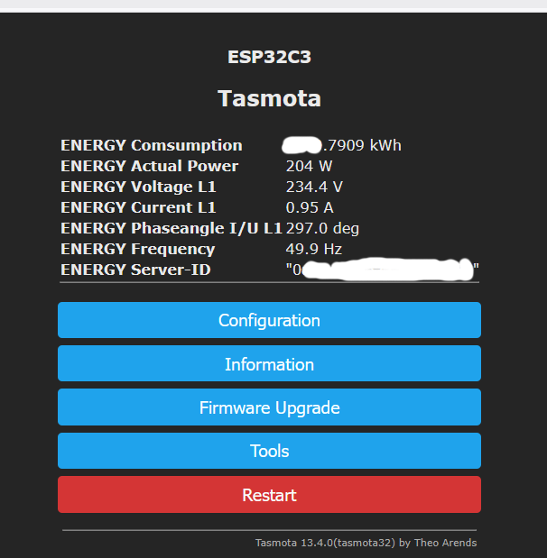

Beim Aufruf erscheint:
{"StatusSNS":{"Time":"2025-09-16T09:29:08","ENERGY":{"Total":xyzx.8153,"Power":435,"Voltage":232.4,"Current":1.49,"phase_angle_L1":0.0,"Freq":49.9,"ID":"xyz …. xyz"}}}
Ich weiß, das sind für Euch vermutlich blöde Fragen. Freue mich dennoch über Hilfe. Ich verspreche, dass ich es zusammenschreibe und nachher eine Dummy-Anleitung schreibe oder ein entsprechendes Video mache.

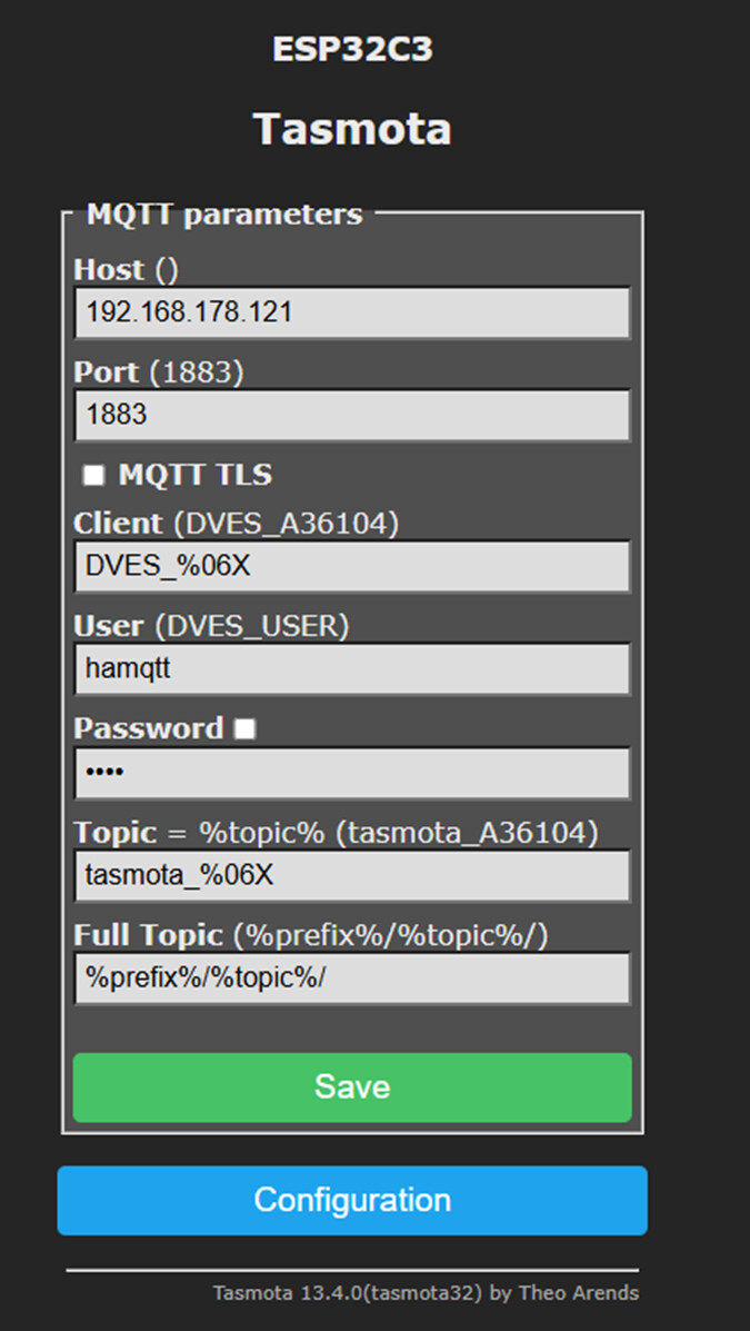

Mir ist nicht klar, wo ich dieses Python script finde. bzw. ob ich bei venus noch irgendwelche mqtt-Einstellungen vornehmen muss bzw. Services installieren und starten muss.
Muss hier die IP von dem Rpi mit Venus reich?
Müssen da noch andere Einstellungen vorgenommen werden?

Ruf die Adresse mal über LAN auf nicht über WLAN vom Smartphone etc... dann sollte das übersichtlicher und verständlicher werden und so aussehen:

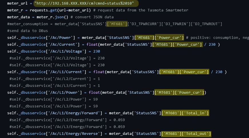

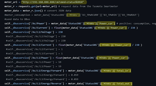

Aus deinen Werten oben entnehme ich aber das es am Ende genau gleich wie bei mir im Script stehen muss. Ich gebe dir mal zwei Screenshots in dem ich alle wichtigen Stellen markiere wo du was ändern must einmal das Original und einmal überarbeitet mit den JSON "Werten" die du beim aufrufen der Adresse oben bekommst.... Dazu must du die dbus-tasmota-smartmeter.py bearbeiten ab Zeile 72 - 91.... Als erstes IP Adresse in Zeile 72 eintragen...
Original:
Überarbeitet:

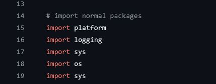

Achja, ein import sys oben in Zeile 17 & 19 steht doppelt drin im Original Script. Keine Ahnung ob das Probleme macht, aber Zeile 19 kannst du rauslöschen.

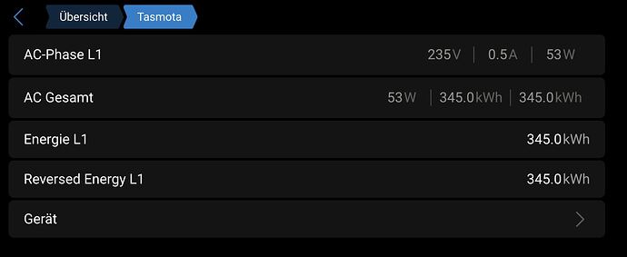

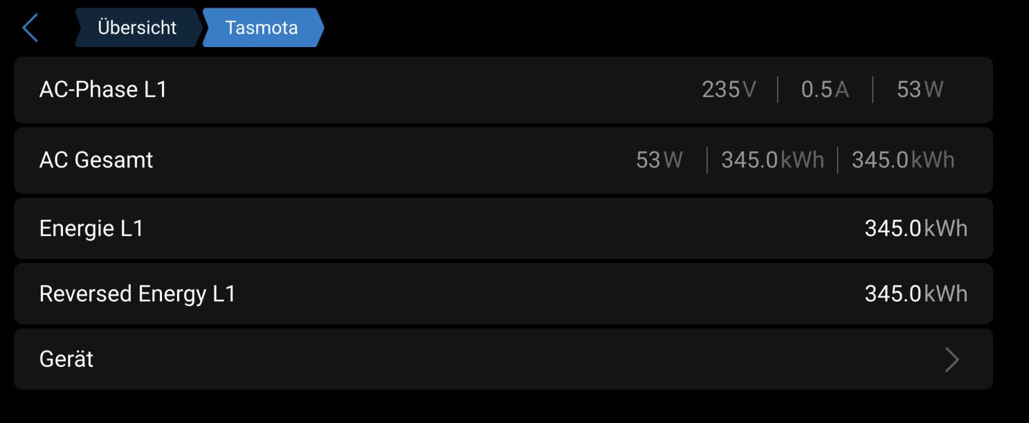

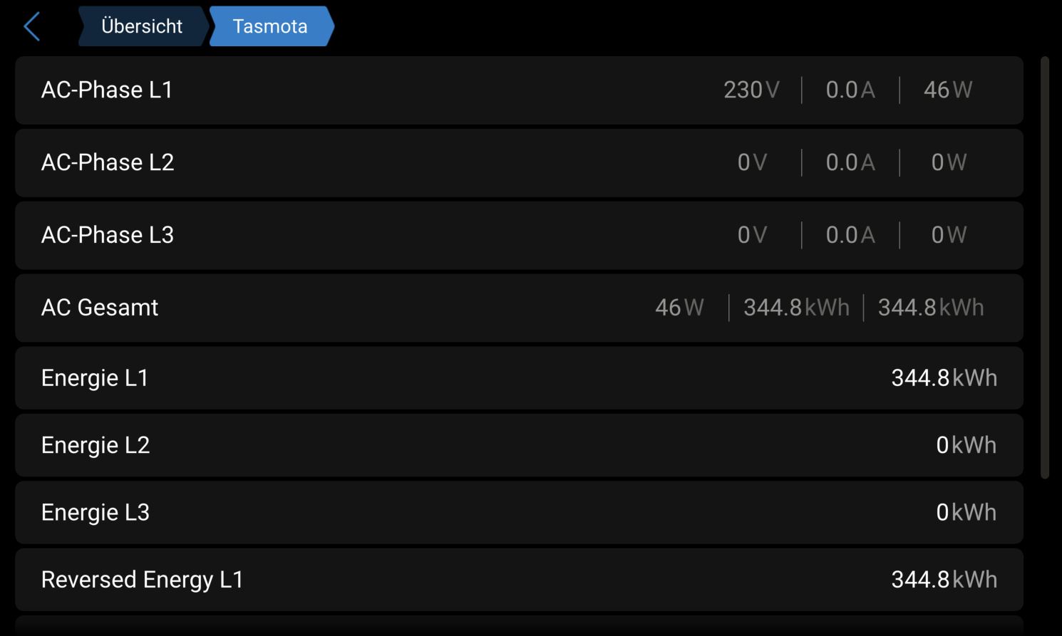

Aber das passt schon so wie ich dir oben im Screenshot gezeigt habe denn so läuft es bei mir und sieht eingebunden so aus:
Aber ja kannst recht haben mit der Spannung^^, gut aufgepasst. Muss ich mal ausprobieren denn "Current" steht einfach doppelt drin.
Für dich damit es schneller geht die fertige dbus-tasmota-smartmeter.py (2,6 KB)
Must nur noch die IP Adresse von deinem Hitchi hinter meter_url = eintragen und in den Script Ordner kopieren dann sollte es laufen^^.
Edith:
Ich habs ausprobiert mit "Voltage" dann spinnt es und zeigt immer 1V es blinken aber kurz die 230V auf. Aber vielleicht mache ich einen Fehler und es braucht noch was anderes im Script damit es funktioniert. Denn Frequenz und Phasenwinkel hatte ich auch schonmal probiert, habs aber irgentwie nicht hinbekommen und dann einfach sein gelassen. Vielleicht bekommst du es ja hin, dann gib bitte bescheid WIE :joy:. Hmm und Strom geht ja auch noch nicht... hat mich nicht weiter gejuckt aber da muss ich wohl doch selbst auch nochmal ran :joy:.
Ok, habs nochmal angepasst mithilfe von KI obwohl ich das Gedöns nicht mag.
Sieht jetzt so aus:
L2 und L3 sind rausgeflogen, Spannung und Strom werden korrekt ausgelesen. Phasenwinkel und Frequenz geht wohl anscheinend nicht so einfach höchstens in einer extra Kachel im GUI. Nachher mehr dazu....

Nachdem ich viele Auskommentierungen in meinem Tasmota Skrip heraus genommen habe, bekomme ich diese Statusmeldung:
StatusSNS
Time "2025-09-18T11:35:38"
ENERGY
Total 6182.1695
Supply 91.2335
Power 612
Voltage 232.4
Voltage_L2 233.5
Voltage_L3 235.1
Current 1.25
Current_L2 1.89
Current_L3 0.17
phase_angle_L1 322.0JS:322
phase_angle_L2 30.0JS:30
phase_angle_L3 295.0JS:295
Freq 49.9
ID

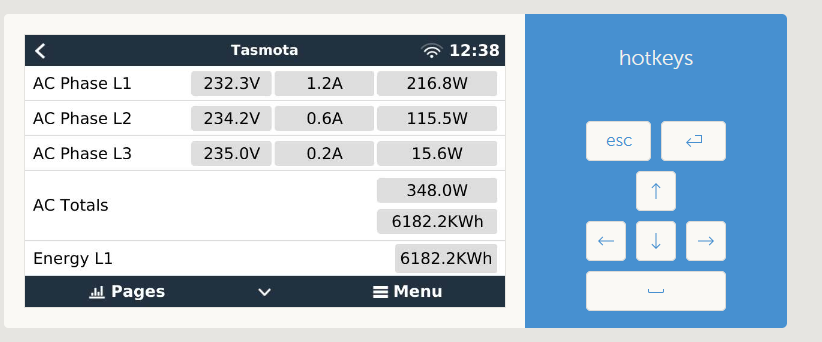

daraus hat mir Chetty diese Datei gebaut:
dbus-tasmota-smartmeter - Kopie.py.txt (10,0 KB)

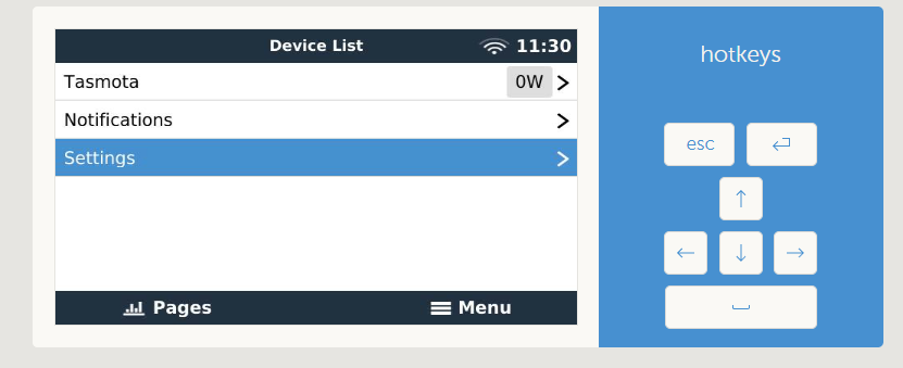

Und was soll ich sagen … aktuell scheint(!) es zu funktionieren:
Ich habe dabei wieder viel gelernt und das freut mich sehr!

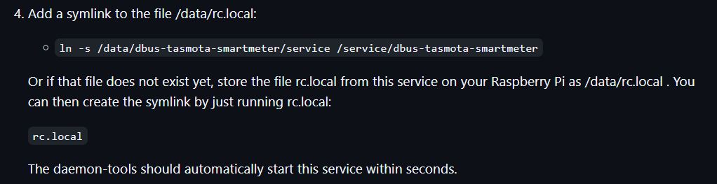

Glaubt nicht, dass ich ansatzweise weiß, was ich hier mache. Aber jetzt ist der Tasmota auch nach dem reboot wieder da. :wink:

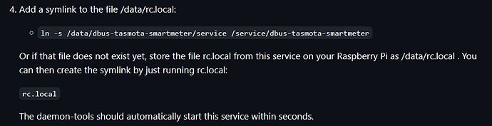

Du brauchst einen Symlink in der rc.local:
So … ich glaube, ich habe viel gelernt. Aber tatsächlich läuft der RPi nach dem Reboot eine Weile gut und dann friert die Tasmota-Anzeige ein. Ich denke, mit mehr eigener IT-Expertise könnte man das Problem lösen. Für mich ist hier jedoch Schluss! Das ist für mich eine wichtige Erkenntnis, die ich gerne mit euch teilen möchte.
