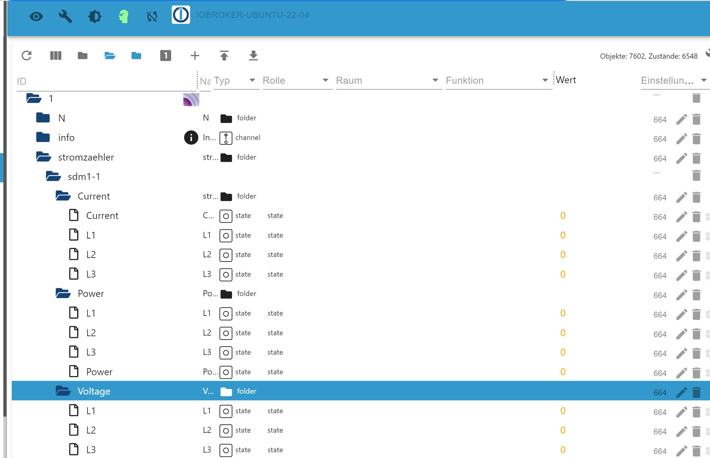

@profantus Hallo, ich habe versucht das Skript lauffähig zu bekommen. Klappt leider nicht.
Ist die aus dem Skript resultierende Anbindung dann als externes Meter einzustellen, oder läuft das intern über die Einstellung "Inverter Link entfernt
Ich bekommen nämlich keine Werte. API auf dem Broker läuft und funktioniert.
Dann schreibst du noch "All IOBroker Paths are referencing to the full path of the iobroker object" . Das heißt bspw. " Link entfernt "

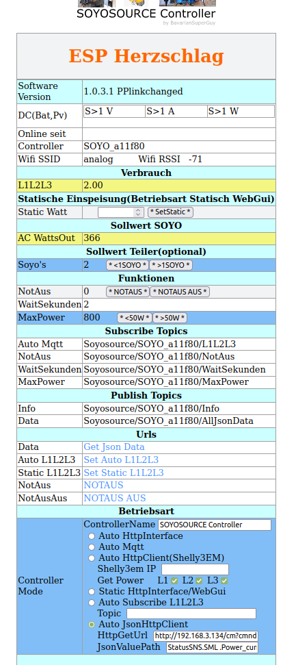

Für die Nachteinspeisung habe ich erfolgreich die Lösung vom BavarianSuperGuy (KlausLi) verwendet.
Da wird alle 2s der Wert aktualisiert.

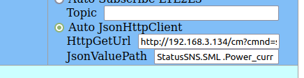

Bei mir steht dann folgendes drin:
http://192.168.3.134/cm?cmnd=status+10
StatusSNS.SML .Power_curr
Dachte, sowas könnte man vielleicht auch im Venus Os so integrieren.
In Tasmota wird ja nur alle 10s gesendet und beim Soyo-Source Controller alle 2s
wie wird der Wert alle 2 Sekunden aktualisiert wenn nur alle 10 Sekunden was von Tasmota kommt?
Aber ja, es ist problemlos möglich diese Werte direkt per MQTT an Venus zu übergeben
