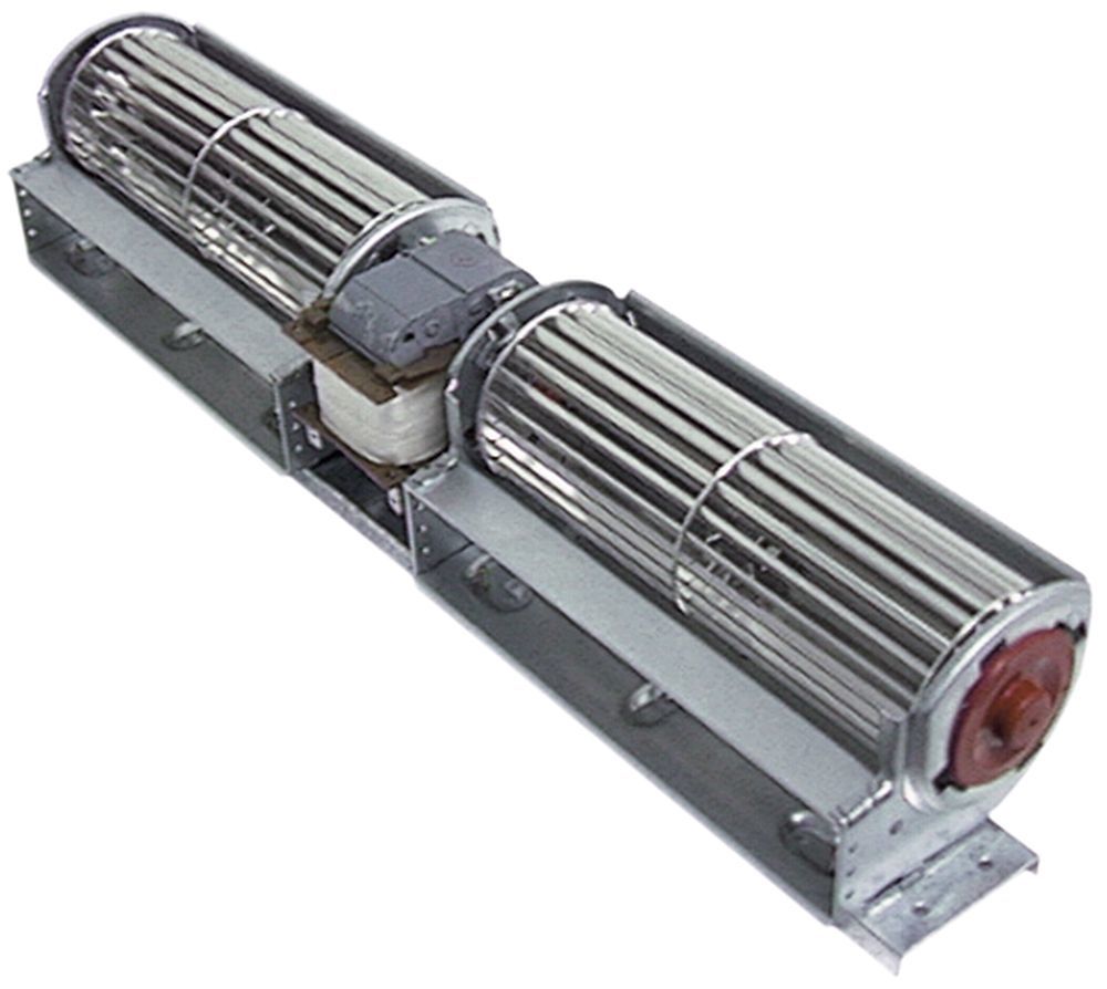

Ich habe nur eine Singlesplit in einem engen Flur und experimentiere ebenfalls mit der Wärmeverteilung beim Heizen. Gerade versuche ich es mit einem solchen Querstromlüfter: https://cdn02.plentymarkets.com/8ahp730kiej7/item/images/1057963/full/7137451.jpg
Hatte ihn erst an der Decke über eine Tür gehängt, um die Wärmeblase überm Türsturz in den nebenliegenden Bereich zu fördern, mit Ausblasrichtung schräg in Richtung Türöffnung. Das hat erstaunlich schlecht funktioniert. Jetzt betreibe ich ihn gerade auf dem Fußboden seitlich des IG, welches auf der Stirnseite des Flures montiert ist. Das klappt deutlich besser, die kalte Luft wird neben dem Warmluftstrom bis über das IG gefördert, in den Ansaugbereich. Physikalisch bestimmt irgendwie logisch, aber ich bin kein Lüftungstechniker :slight_smile: jetzt nur noch ein schickes Gehäuse gegen die akute Lebensgefahr im Betrieb und es könnte eine gute Lösung für meinen Fall sein. Allerdings ist das Teil wirklich unangenehm laut. Eventuell rüste ich einen Drehzahlsteller nach. Sollte ich nochmal was ähnliches brauchen, würde ich einen größeren Walzendurchmesser und dafür geringere Drehzahl wählen, am besten was ähnliches wie bereits im IG verbaut.
Ich würde spontan fragen, ob solch ein Lüfter ohne Gehäuse überhaupt sinnvoll eingesetzt werden kann, oder ob ein Gehäuse notwendig ist, damit der Luftstrom eine Richtung bekommt?
Also wie aussagekräftig Deine Test bisher sind.
@lon
ich fürchte, dein Walzenlüfter wird von einem Spaltpolmotor angetrieben. Diese Motoren sind kostengünstig, aber sie brummen, haben einen schlechten Wirkungsgrad und eine Drehzahreglung ist nicht möglich.
L.G.
Er hat ja ein Gehäuse. Auf dem Foto sind die beiden Ausblasöffnungen sichtbar. Entsprechend wird auch der Luftstrom gerichtet. Beobachten kann ich bisher zumindest, dass die Lufttemperatur, die das IG misst, deutlich geringer bleibt. Die Anlage taktet deshalb weniger und die restlichen Räume heizen sich schneller/höher auf. Ich hatte zuvor innerhalb kürzester Zeit ein Delta von 4-6°C zur Solltemperatur in den umliegenden Räumen unter der Decke, was bestimmt auch der Effizienz des Heizvorgangs sehr abträglich ist. nun sind es eher 0,5-1,5°C.
Ja, das ist ein guter Hinweis. 250m²/h bei 44W Nennleistung wären das hier. Lautstärke erzeugen in diesem Zustand die Lüfter selbst vorwiegend. Es gibt wohl auch für diesen Motortypen möglichkeiten der Drehzahlregulierung, die diese Sache jedoch nicht wirtschaftlicher machen. Ein “Ersatzlüfter” eines Innengerätes wäre vielleicht eine gute Alternative. Die benötigen allerdings ebenso noch ein Gehäuse und sind meist erstaunlich teuer im Vergleich. Sowas vielleicht: https://www.longwellfans.com/de/product/longwell-ec-110mm-tangential-fan-blower-aluminum-alloy-blade-elevator-cross-flow-fans-for-split-air-conditioning/
