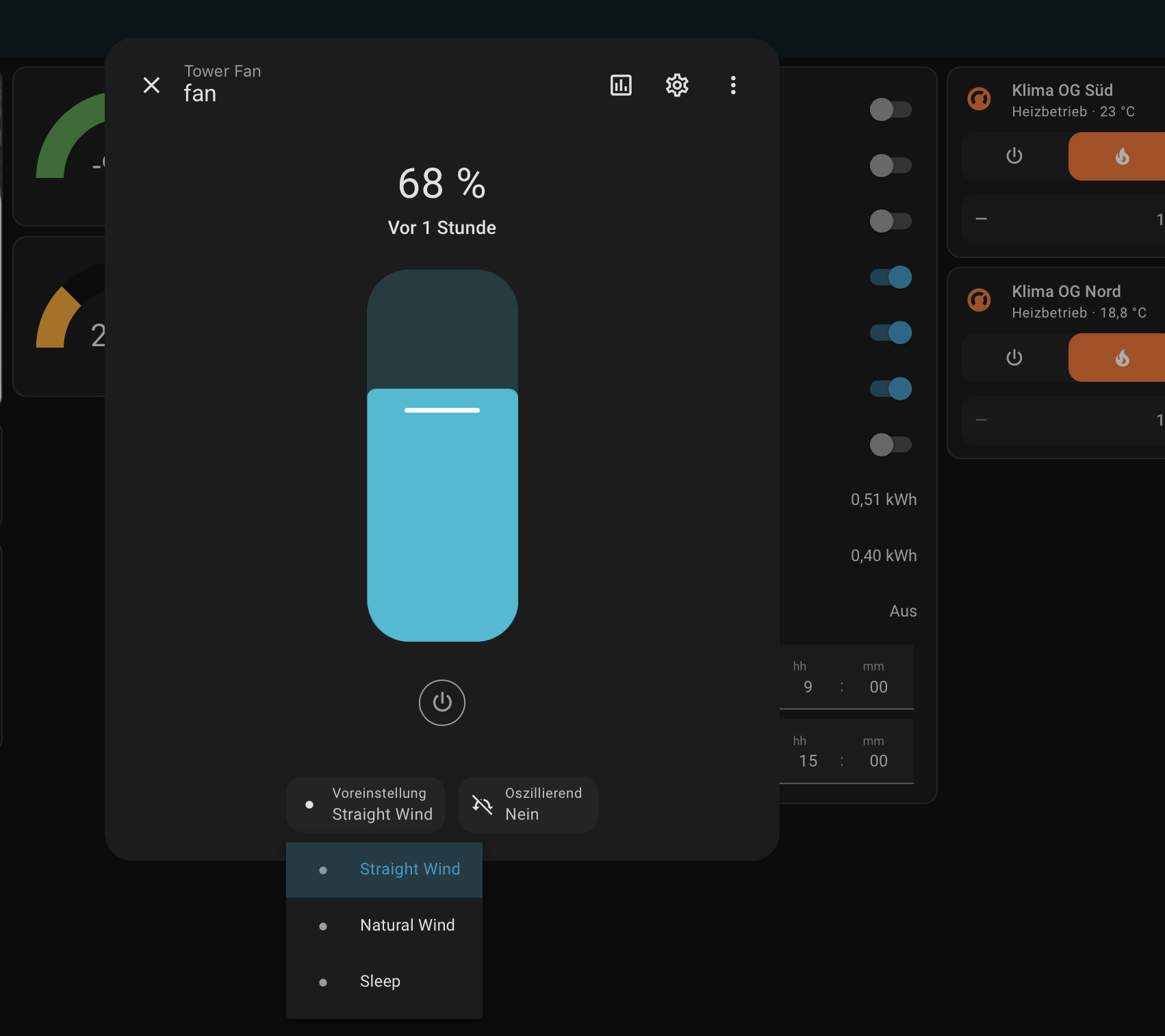

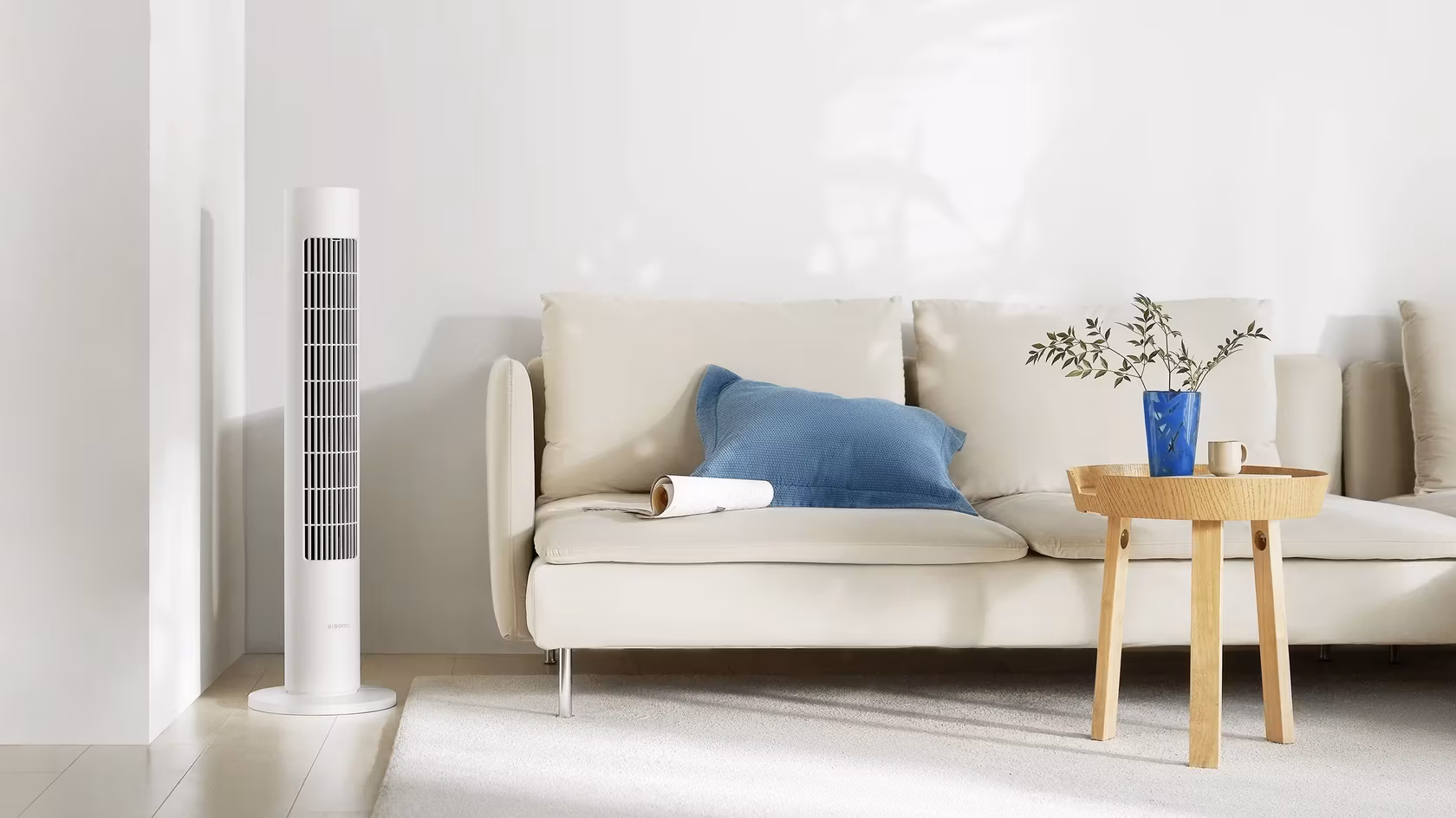

Ich habe mir jetzt auch so einen "Turmventilator" besorgt, und bin bisher ganz zufrieden. Es ist ein "Xiaomi Smart Tower Fan 2" geworden, der relativ wenig Platz wegnimmt, gute Lüfterleistung und geringen Stromverbrauch (Angabe 1,5-20W, Messungen folgen) bietet. Und er ist sehr leise und stufenlos regelbar.
Ausserdem war mir wichtig, dass ich ihn in Home Assistant integrieren kann, das hat auch einwandfrei geklappt. So kann er z.b. automatisch mit der entsprechenden Klima laufen :blush:

Noch ne Frage: Läßt sich der Fuß ggf. abschrauben und läuft er auch, wenn man ihn waagrecht hält? Überlege, ob ich den an der Decke über der Tür montieren könnte, um von dort die warme Luft nach unten zur Tür rausblasen zu können.
Hab ich gerade getestet, funktioniert auch horizontal. Und ja, der Fuss ist einfach abnehmbar.

Hier noch die gemessenen Verbrauchswerte:
Standby: 0,5W
10%: 1,6W
25%: 2,7W
50%: 4,9W
75%: 8,7W
100%: 15,7W
Finde ich echt gute Werte, ich habe zwei normale Standventilatoren die ein vielfaches an Strom ziehen.

Falls ihr den Xiaomi in Home Assistant integrieren möchtet, bei mir hat es mit der HACS Integration Xiaomi Miot geklappt. Es gibt seit kurzem wohl auch offizielle Integrationen von Xiaomi Home, damit hatte ich erst mal keinen Erfolg.
In der Xiaomi Miot Integration kann man es entweder über den Xiaomi Account installieren, oder lokal über den API Token und die Device IP. Ich habe letzteres gemacht, den Token habe ich mit der 1.0.6. Windows App extrahiert., die Mac App ist anscheinend nicht mehr aktuell.

Gibts zum Xiaomi auch Volumenstromangaben? Mein Philips CX5535 haut bis zu 2230 m³/h raus, zieht dabei aber auch 40 W und ist dann schon recht laut.
Hab was bei Xiaomi gefunden: Maximaler Volumenstrom 494 m³/h. Die lassen das Teil also deutlich langsamer laufen, um die Lautstärke zu limitieren. Damit ist auch die deutlich geringere maximale Stromaufnahme erklärbar.
