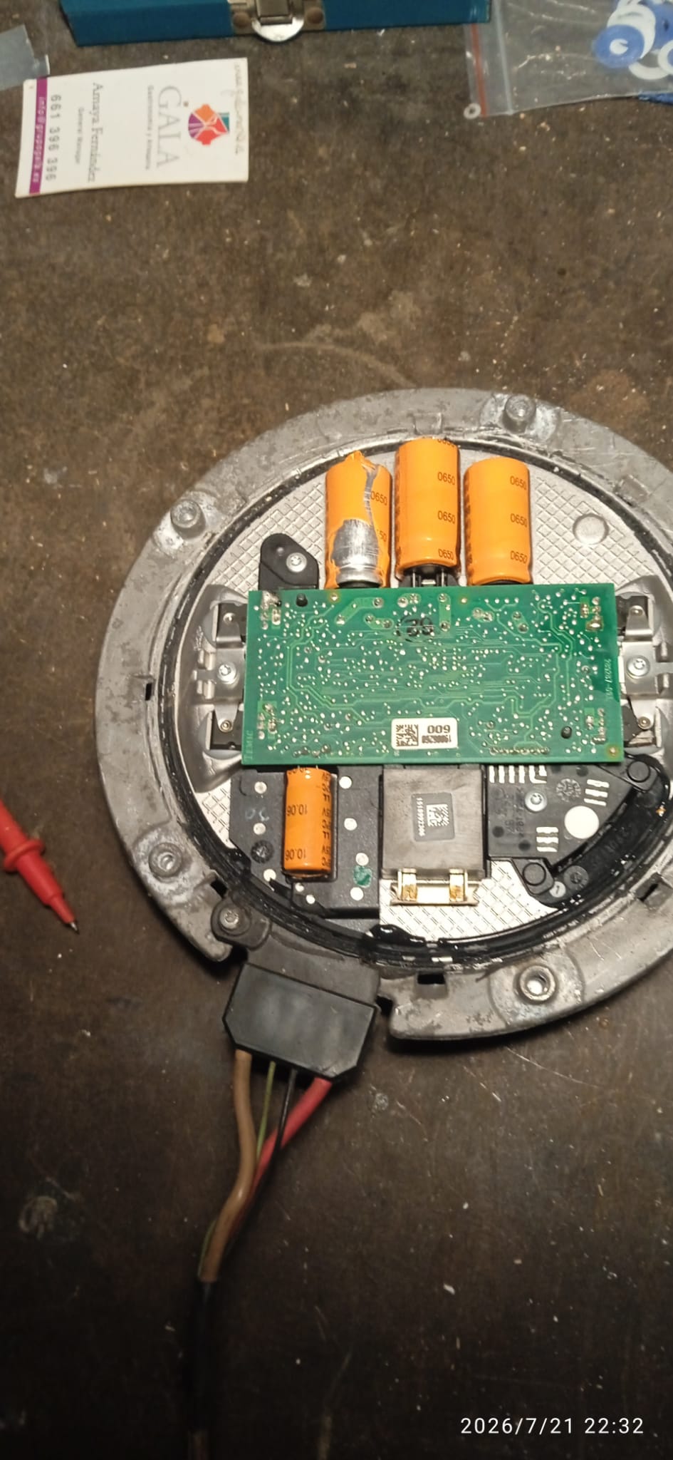

ich finde immer wieder ventilatoren im Muell, DC und AC. ich wuerde sie gerne im heissen sommer im haus oder auto zur kuehlug weiterverwenden.
meistens sehe ich 4 Draehte; beim DC nehme ich an sind die dicken V+ und V-. dann 2 duennere; ich nehme an, um die umdrehungen zu kontrollieren? wie koennte ich das diy-maessig hinkriegen?

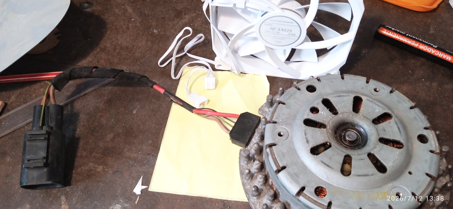

DC-Motor mit PWM-Regelung und Tachosignal könnte ich mir gut vorstellen. Das ist dann wie beim kleinen Bruder - dem PC-Lüfter.
Auf dem Bild sieht das ganze aus wie eine 4-6mm² Zuleitung, also sollte der Motor ordentlich Drehmoment haben.

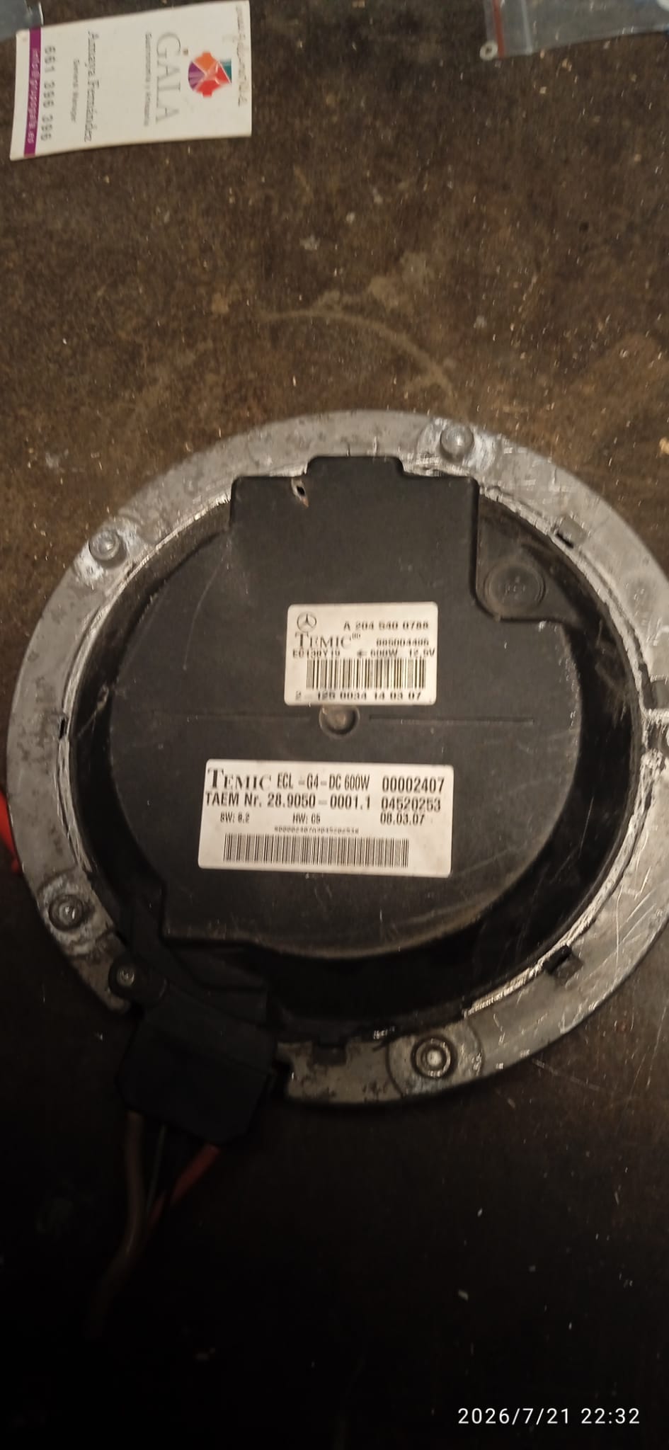

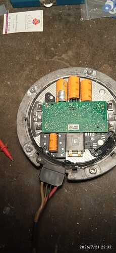

ja das ist 1 kuehlerventilator aus nachbar’s Benz, steht 600W (12V) drauf :head_shaking_vertically:

Dir ist schon klar, dass dieser Lüfter 50 A benötigt?

Zunächst solltest Du herausfinden, was für ein Motor das ist. Aus einem Pkw, dann ist es i.a. ein DC-Motor. Bei PC-Lüftern mit PWM-Kontrolle dreht sich der Lüfter z.B. bei einem Tastgrad unter 5% nicht. Wenn Dein Motor ohne ein PWM-Signal dreht, dann funktioniert er anders als die Motoren in einem PC-Lüfter.
Ich würde als erstes testen ob es ein direkter bürsten oder bürstenloser Motor mit Elektronik ist. Widerstand der dicken Leitungen messen. 0,x Ohm spricht für Bürste, auch wenn man sie nicht sieht.
Ein Bürsten Motor dreht auch an einer z.B. Lipo Zelle (2 Ah) 40/80C Modellfug Szene, ca. 10€.
Die dünnen Drähte machen dann nur ein Drehzahl Signal.

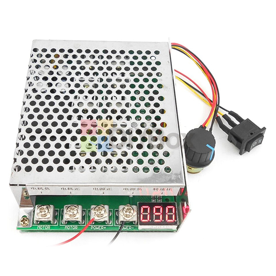

….also so was: 100A Reversibler Motor Drehzahlregler Controller PWM Steuerschalter DC12V-48V NEU

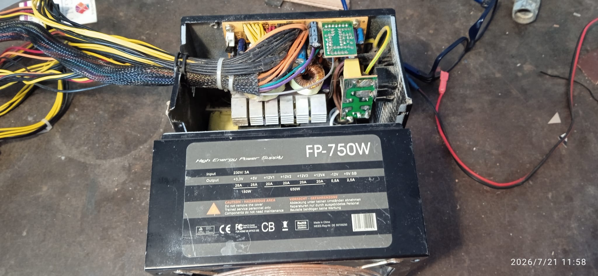

was verstaubt da in der Schublade…… koennte man das hernehmen, als energiequelle? angenommen man kann irgendwie ‘softstart’ machen, um den hohen Anlaufstrom zu vermeiden?
ich sehe 4x20A 12V ausgang.

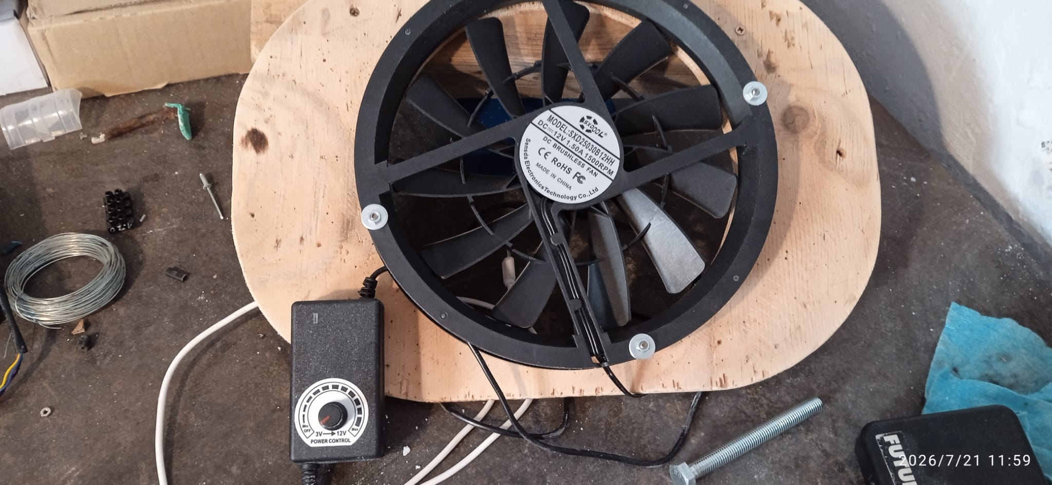

nein, das ist ein bürstenloser DC Ventilator, der mittels eines einfachen regelbaren Netzteils angetrieben wird. Der bekommt halt eine Spannung von 3 bis 12 V und damit wird die Drehzahl geregelt. Das hilft dir auch in "groß" nichts.

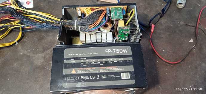

Und ich sehe auf dem Foto “FP-750W” - die Gesamtleistung des Netzteils incl. einer oder mehrerer 5V-Leitungen dürfte also 750 W betragen.
4 x 20A x 12V = 960 W.

die angesprochene Steuerung im Bild, arbeitet die auf ’Buck-convertor’ Prinzip?
ich wuerde jetzt alle 12V-Ausgange verbinden um max. Ampere zu bekommen. 60A sollten es sein, um 750W nicht zu ueberschreiten.
Anlaufstrom: mein ‘BenzFan’ ist 1 DC-motor mit permanentmagneten. BLDC. ist jetzt 1 ‘Schuetzschalter’ oder PWM-modul besser geeignet? schaetze ’Buck-convertor’ eher nicht, da fliesst ja der ganze Strom 50A durch.
Welches Bild meinst Du? Falls das Teil mit dem gelochten Metallgitter und der LED-Anzeige gemeint ist:
Das hat einen Plus- und Minuspol, also DC. Eine Spannung ist nicht zu sehen. Und für den Motor gibt es zwei Anschlüsse, also für einen Bürstenmotor. Vermutlich wird über den Drehregler die Spannung (und damit die Drehzahl) und über den Schalter die Drehrichtung eingestellt.

Für einen BLDC brauchst Du drei Phasen. Die Ansteuerung kann auf der Platine enthaltens sein, die in einem der Bilder zu sehen ist. Dann braucht die Steuerplatine - die hoffentlich funktioniert - nur eine Gleichspannung. Wie bei so einem Motor die Drehzahl eingestellt wird, dazu wurden bereits Links gepostet.
