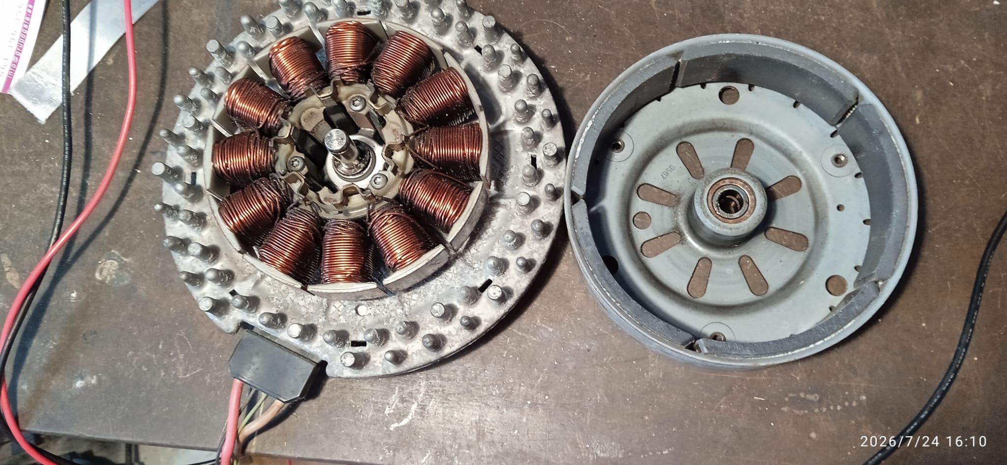

das ist doch 1 BLDC-motor. nicht zwingend 3-phasig. power-controler (links unten) regelt rpm ueber V, 3-12. da ist also, abgesehen von 230>12V trafo, 1 ‘buck-convertor’ drin? will’s nicht auch gleich aufmachen, hat noch Garantie :joy:
sieht nicht nach 3-phasen aus ist aber schlussendlich egal, da ich eh nur ueber die Steuerplatine anschliessen muss
noch mal zum Bild: welchen Zweck haben diese ‘Spikes’ - anstelle von Kuehlrippen?
Das sind 12 Wicklungen. Und die sind bestimmt als 4x3 zusammengeschaltet. Im Rotor sind Magnete eingeklebt. Das nennt sich Außenläufermotor.
Das sind Polschuhe - falls Du die Metallflächen an den Wicklungsenden meinst.
nein, die in 2 Ringen angebrachten, ca 60Stk …… Spikes. ausserhalb der Polschuhe. sind teil der Alugrundplatte.
Keine Ahnung.
Möglicherweise werden die Tüpfchen besser mit Luft durch die glatte Glocke umspült als optisch klare Kühlstege. Turbulente Strömung?
Wenn ich mir die Wicklung bei 7 und 8 Uhr Position ansehen schaut die ziemlich ausgeglichen aus. Ob der noch richtig läuft?
was meinst du mit 'ziemlich ausgeglichen ausschauen?'
Was @hopfen meint, kann ich nur raten: "ausgeblichen". Ich sehe eine deutliche Verfärbung, die auf sehr hohe Temperaturen schließen lässt. Wenn der dünne Isolatonslack weg gebrannt ist, dann hat die Wicklung evenutell einen Kurzschluss.
Mir ist auf dem Foto von der Rückseite aufgefallen, dass bei einem Kondensator die Schutzfolie eingerissen ist. Dort wird ja der Drehstrom erzeugt, den dieser Motor benötigt.
Nach dem oben verlinkten Beitrag wird der Motor, wenn er in Ordnung ist, ohne PWM Signal auf 100% gesteuert. Er sollte dann auch mit geringeren Spannungen laufen. Ich würde es mal mit 5 - 6 V probieren. Das kann mit 2 Zelle aus LFP Akku´s oder mit dem Compu Netzteil gemacht werden.

Ausgebrannt natürlich. Windungsschluss möglich. Diese Rechtschreibkorrektur am Handy ist einfach Mist.
5 bis 6 V sind nicht empfehlenswert da die MOSFET nicht richtig satt durchgesteuert werden. Bei dem hohen Strom könnten die leicht verglühen.
das ist zwar richtig, doch der max. Strom wird ja auch halbiert. Die mir bekannten MosFet öffen schon bei 3,x V. Der Ri sinkt zwar mit der passenden Gate Spannung, aber das macht dann soviel nicht aus. Ein Test bei 5V ohne Flügelrad werden sie gewiss überstehen.
Wenn die Achse sich nicht dreht und nur etwas zuckt, dann reicht die Spannung nicht. Wenn gar nix geschieht, dann hat der Motor wahrscheinlich einen Defekt, ob nun in der Elektronik oder in der Windung.
