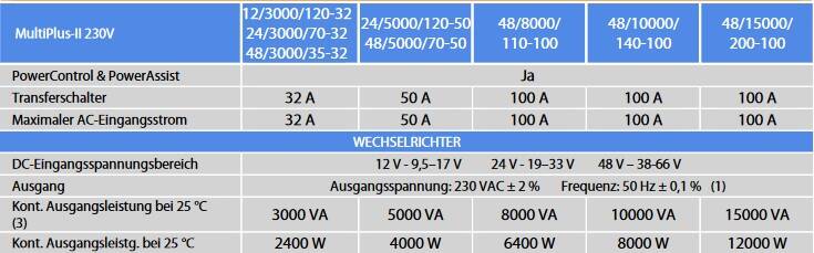

Eine Frage: Der Wechselrichter deye sun5ksg03lp1 oder die 6k Version sind beides einphasige Systeme. Diese haben aber laut Datenblatt eine AC Leistung von 5000w und 6000w. Beide erfüllen aber die vde4105 und vde0126.
Mein Verständnis war, das dort(VDE Normen) die Schieflastgrenze von 4600kVA pro Phase geregelt ist. Wie kann es sein, dass die WR trotzdem diese erfüllen?
Danke!
Weil er die 5-6K nur auf dem AC Ausgang hat, also Richtung Verbraucher.
Auf der Netz Seite sind wohl nur max 4,6KVA
@stromsparer99 Vergessen zu sagen: Der WR soll an das Netz angeschlossen werden, also kein Off-Grid. Demnach wäre die Richtung Versorger eben auch das Stromnetz.
Ja aber in die Richtung nur mit 4,6KVa.
Du hast da ja 2 Anschlüsse, einen fürs Netz und einen für Verbraucher.

Es geht mir nicht um Notstrom. Mein Plan sieht vor, einen Deye an Stromnetz zu hängen (Netzparallel, genau wie einen mpi5k). Der soll dann mit max. 4,6kw aus Solar oder Batterie ins Netz speisen.
Die Frage ist eigentlich: warum ist in allen Datenblättern einen Leistung > 4,6kw angegeben UND es werden alle Normen hinsichtlich der Schieflast erfüllt. Victron hat z.b. das ausgewiesen, dass sobald der Großcode auf Deutschland gestellt wird der von 5000w auf 4600w runterregelt.

Außerdem sind es 4600VA, die selbst ein MP2 nur bei -5°C Raumtemperatur für 10min. schafft, dann regelt der ab.
5000VA bei 25 Grad Raumtemperatur, ohne Zeitlimit.
