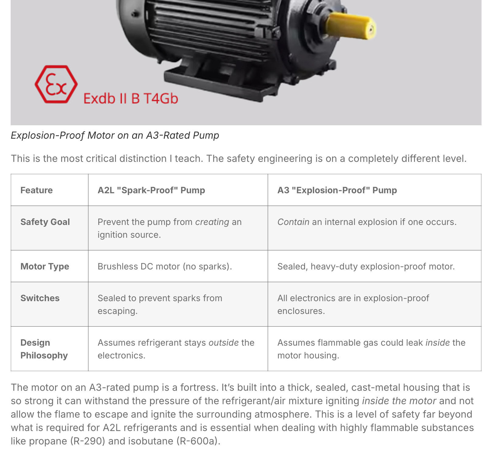

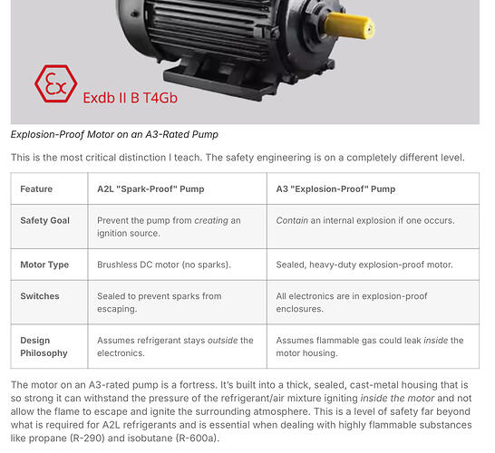

also die macht mir maximal einen A2L Eindruck, sh. mein oben geposteter Vergleich.
Eine "echte" R290 hat ein explosionssicheres Gehäuse, auch für die Elektronik. Bei den ATEX Pumpen sieht das auch entsprechend glaubwürdig aus (Gewicht 14/18kg!).
Ich denke einmal das ATEX Zertifizierungs Logo sollte drauf sein, dann ist es halbwegs glaubwürdig. Auf die Artikelbeschreibungen Chinesischer Pumpen würde ich mich bei so etwas lieber nicht verlassen.
