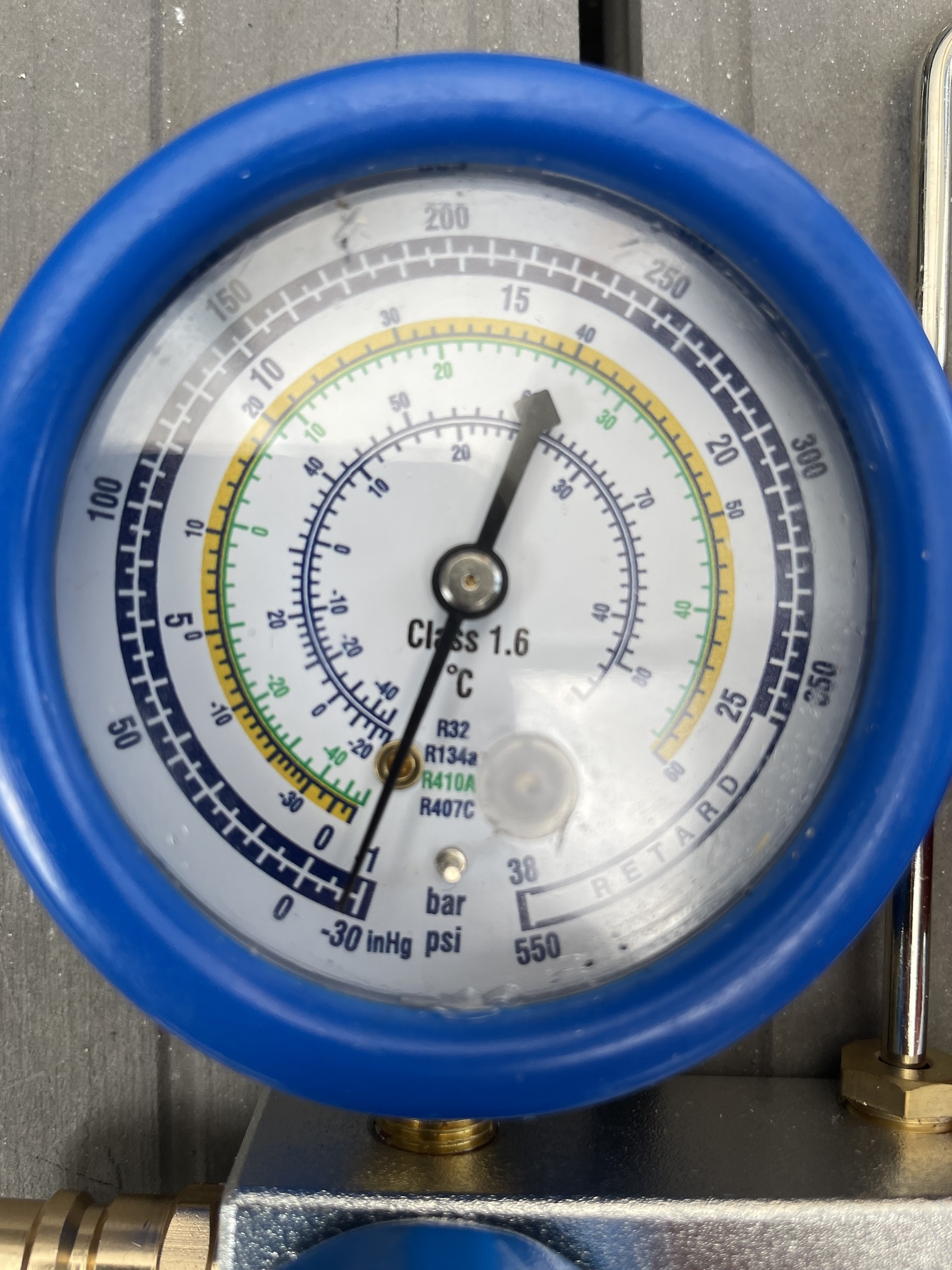

Ich habe zuerst die Montierhilfe geschlossen, anschließend das Schraderventil. 1 Stunde ruhen lassen, Vakuumpumpe eingeschaltet. Montierhilfe geöffnet, 1-2 Min. gewartet. Montierhilfe geschlossen und anschließend das Schraderventil geöffnet. Beim Öffnen ist direkt das Vakuum auf ca. - 0,9 gestiegen (von -1). Bei den Bördeln habe ich mich exakt an die Drehmomente orientiert. Folgende 2 Drehmomentschlüssel nutze ich: VANPO Einsteckwerkzeuge Drehmomentschlüssel 10-100Nm, 3/8" Ratschenkopf, 9x12mm Einsteckvierkant, 10/13/14/15/17/19mm Offenes Ende, Drehmomentschlüssel für Klimaanlagenwartung usw : Amazon.de: Baumarkt

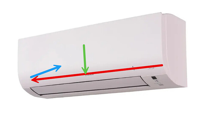

Die Kältemittelleitungen sind 3m lang. Die Leitungen gehen entsprechend der Skizze:
Bei grün fangen die 3m an, blau geht dann in die 30er Wand...
Nach dem Vakuum ziehen.
nach einer Stunde

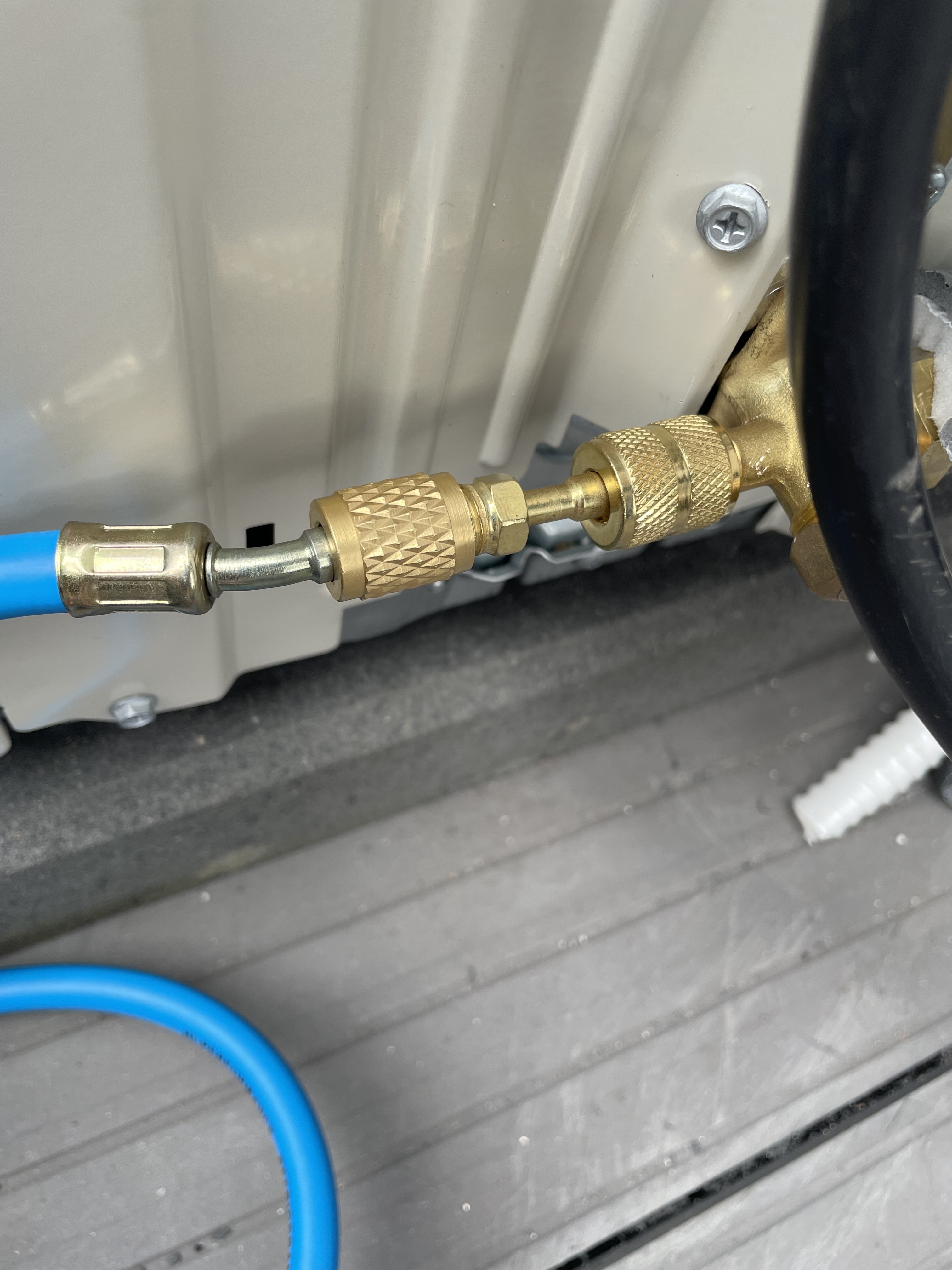

Ok, dann kannst du recht sicher von einer Undichtigkeit ausgehen. Ich nehme mal an, du hast einen Ventildrückerhahn am Serviceport gehabt und hast darüber die Anlage dann abgesperrt.

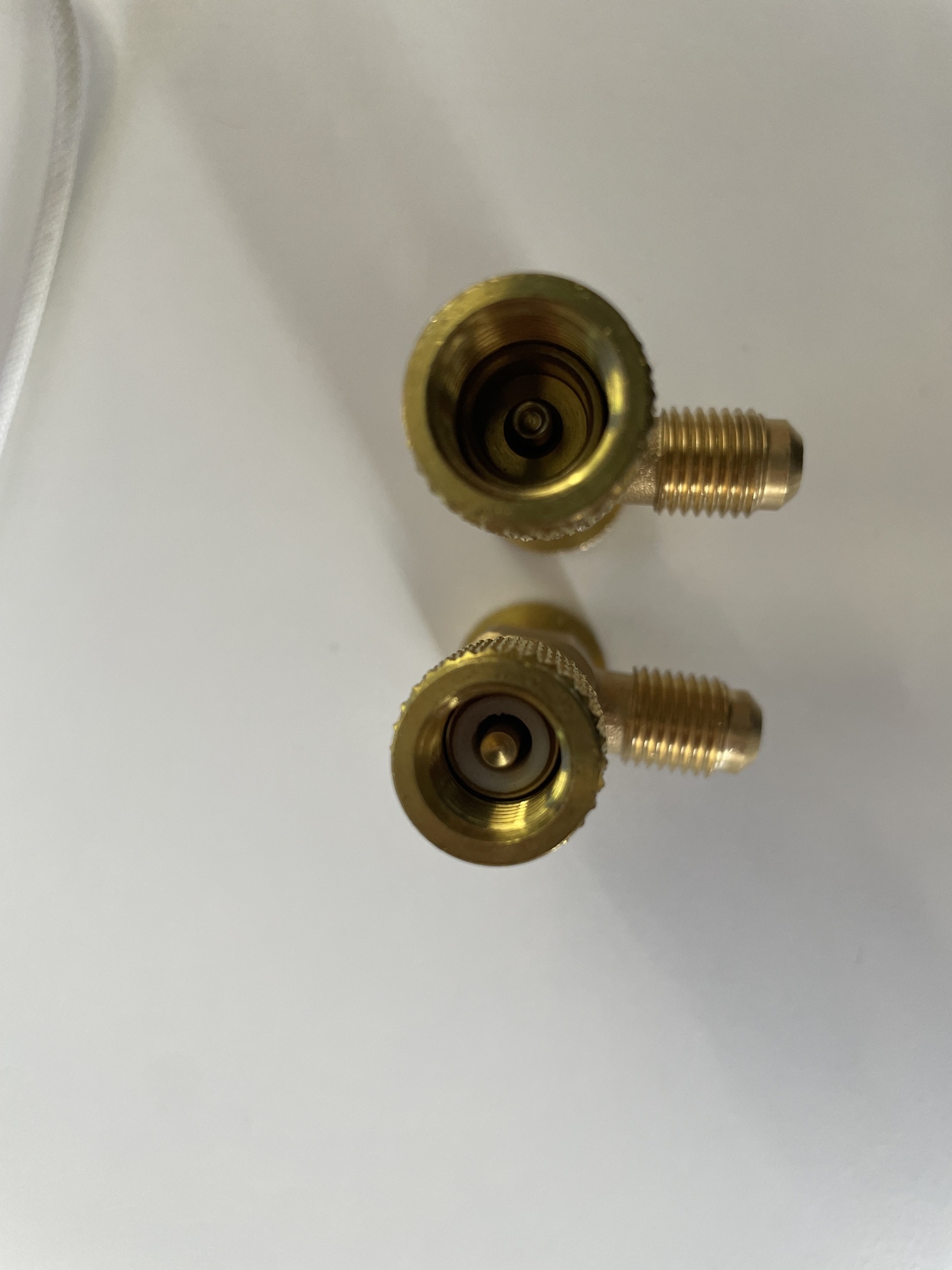

Was noch sein könnte: Dass der Ventildrücker selbst undicht war, was sich vor allem beim Drehen dann bemerkbar macht. Gabs hier schonmal im Forum.

Ausschluss/Verbesserung Ventildrücker: Nylog auf die Welle und ggf. Die Dichtung geben, das sollte die Dichtigkeit bei Vakuum erhöhen.
Der Hinweis Ventildrücker undicht hat mich noch einmal angeregt diese zu überprüfen. Müßte nicht bei beiden diese Gummidichtung sein? mit dem oberen ohne Gummidichtung habe ich dato immer benutzt, weil der ein größeres Innengewinde hat. Irre ich mich gerade bzgl. dem Dichtring?
evtl. fehlt da einfach der Dichteinsatz. Wenn es passt, aus dem unteren rausziehen, kann aber komplizierter werden, solange der Drücker im Weg ist.
Oder der Aussendurchmesser passt sowieso nicht, dann neuen Ventildrücker mit Dichtung bestellen. Oder schauen, ob man die passende Dichtung irgendwo bekommt.

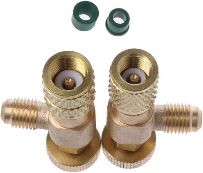

Laut Produktbild fehlt wirklich die Dichtung:
Liegen die grünen dabei? Auf dem Bild srhen due unterschiedlich aus, daher passt die andere evtl. Nicht.
Die grünen liegen dabei und habe auch unterschiedliche Größen und auch einen anderen Konus. der größere läuft etwas mehr trichterförmig und der rechte etwas weniger. Habe jetzt mal neue Ventildrücker bestellt, weil ich den weißen Dichtring auch nicht rausbekomme.

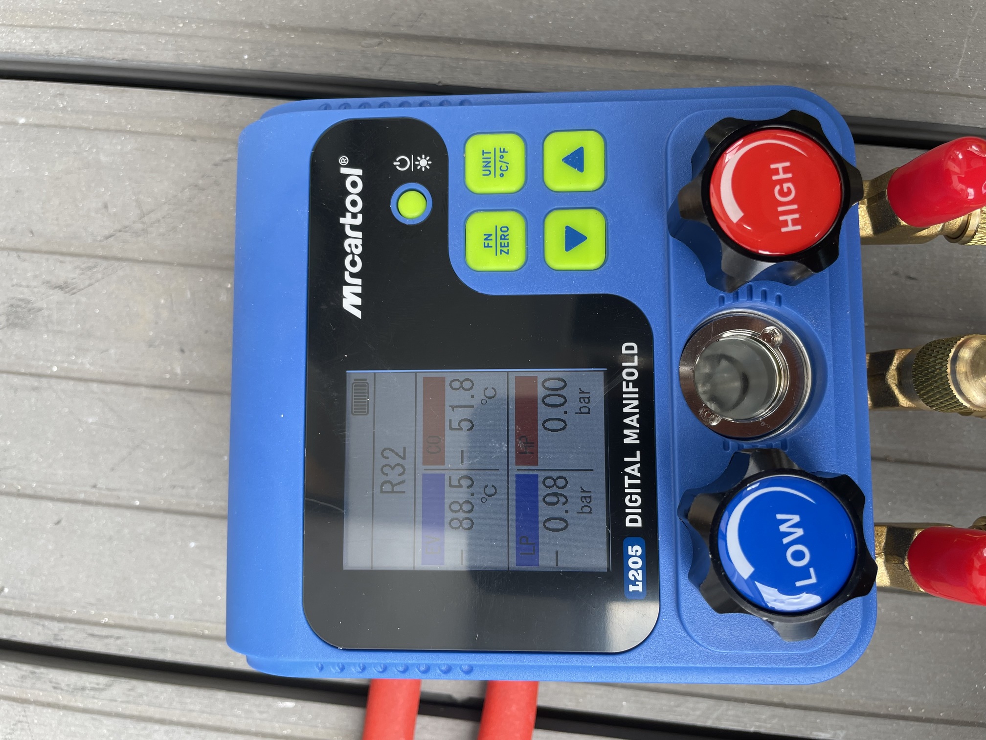

Habe jetzt mal Testweise ohne Drücker das Vakuum gezogen. Im Moment bin ich schon bei 40 Minuten Ruhezustand (vorher 1 Std Vakuum gezogen). Messgerät hat - 1.00 angezeigt.
Ich denke mal -0,98 ist ok oder? Ich lasse es jetzt noch mind. noch 1 Std hängen und wenn die -0,98 gehalten werden passt es oder?
die grünen weichen sind die Alternative zu den weißen harten. Sollten auch passen.
Wenn der in 1h 20 mbar verliert, ist das auch nicht gerade wenig.
Lass es noch weiter hängen, ob es sich stabilisiert oder nach oben weiter wegläuft.
Oder mach die grüne Dichtung rein. So hast du momentan die komplette Leckage von Schlauch und Monteuerhilfe mit in der Messkette. Die Schläuche sind nicht vakuum dicht. Wie undicht die bei Vakuum sind, weiß keiner genau.
Mehr als "ist nicht sehr grob undicht" kann man da noch nicht sagen. Schon eine Luftdruckänderung ändert den Wert, musst du auch immer im Auge behalten. Ist ein Relativmessgerät, relativ zum Luftdruck.

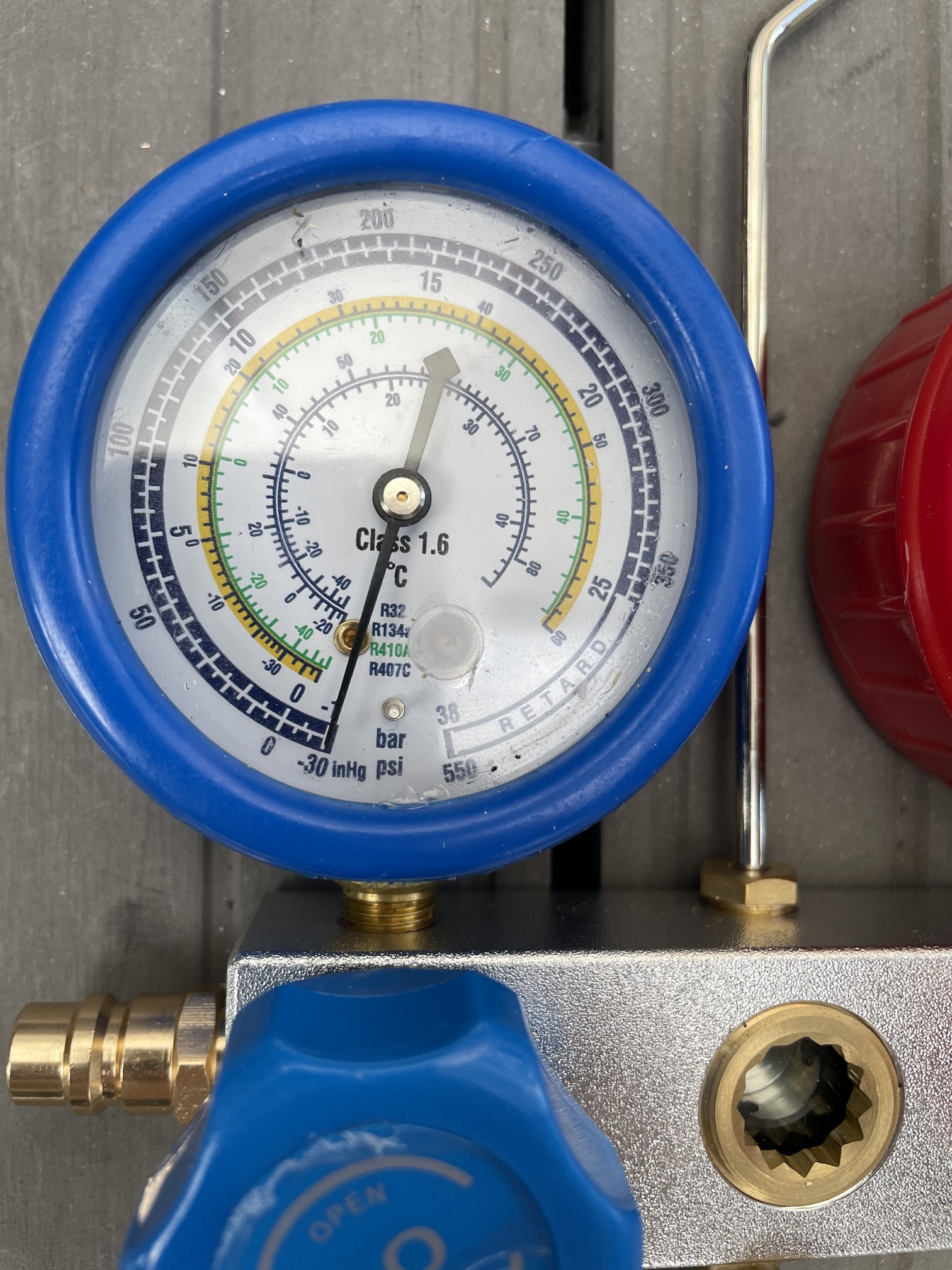

Die mech. Anzeigen haben auch eine Hysteresis wenn man das nicht beachtet.
