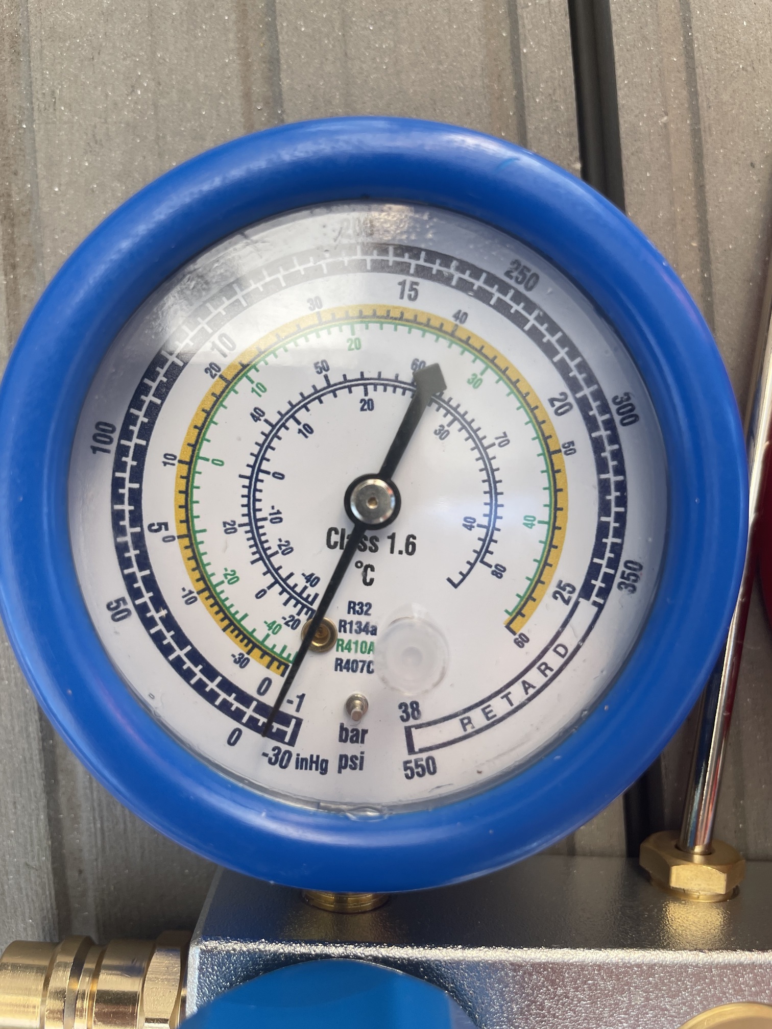

Ist ein schwieriges Thema. Habe meine Leitung evakuiert und nach einer Stunde einen Druckverlust. Habe alle Schrauben (es gibt ja nicht viele) geprüft und korrekt angezogen.
Folgende Komponenten nutze ich:
Es geht um eine Daikin: ATXD35A mit 3m Schlauchlänge.
Tue mich gerade sehr schwer den Fehler zu finden.
Nach ca. 1 Std fällt der Druck auf ca. -0,9 und nach ca. 10 Std. (über Nacht) war er bei - 0,5

um die Monteurhilfe, den Schlauch und den Ventildrücker auszuschließen:
Evakuieren, Monteurhilfe ablesen, Ventildrücker schließen.
1h warten.
Vakuumpumpe wieder einschalten und blaue Leitung an Monteurhilfe öffnen, damit der Schlauch evakuiert wird. Blauen Hahn schließen, Ventildrücker öffnen.
Ergebnis bekannt geben.
0,1 bar / h ist schon ein größeres Leck.(das aber auch woanders sein kann).
Du hast vermutlich nach dem Evakuieren die Monteurhilfe dran gelassen?. Das funktioniert so nicht, weil die Verbindungen an den Schläuchen nicht richtig dicht sind.
So vorgehen wie von thaistatos beschrieben wurde! Immer Die Messapparatur ausschließen...
Und nicht mit Seifenwasser/Lecksuchmittel herumhantieren, wenn man einen Vakuumtest macht! Das geht nur bei einem Drucktest, den man eigentlich machen sollte, um genau solche Undichtigkeiten dann mit Lecksuchmittel zu finden.
Danke für die Tips. Daraufhin kann ich jetzt schon einmal die Monteurhilfe usw ausschließen
Das ist der Stand nach 2 Std entsprechend der Anleitung. Habe mir jetzt noch Nylog Blue bestellt. Dann muss es der Übergang vom IG an das 3m Kupferrohr sein.
