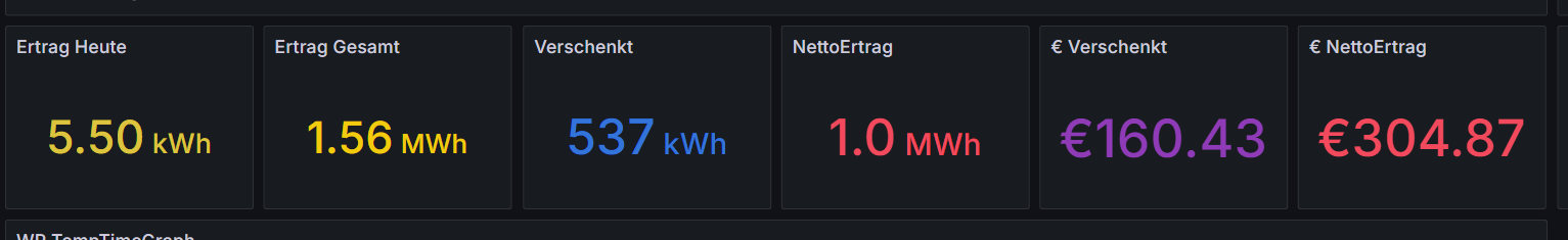

*Update mit Ertrag Komplett 1600W Planung und Kosten
Update 16.05.2024
Hier die Fakten für 16.05.2023 - 16.05.2024:
Die Batterie hat seit Oktober 2023 insgesamt: 53,5 KwH dazu bei getragen.
Also Batterie lohnt sich bei kleiner Anlage nicht! Würde ich nicht noch einmal machen.
Also bei mir sind 6-7 Jahre ohne Batterie realistisch bis es sich rechnet.
Unser JahresVerbrauch 3 Personen DoppelHaushälfte somit gesunken auf 2400 KwH im Jahr.
Noch oben drauf 32 Jahre alte Gastherme:
Gas gesamt: 1034.58 m3 | 9871.88 kWh
Kosten: 765.07 €

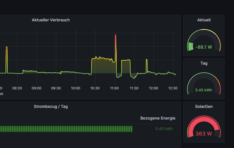

Batterie Schaltung ist simpel:
Batterie über C20 Sicherung direkt an HM 300, der wiederum gesteuert wird von OpenDTU on Battery, Limit ist gesetzt auf 160W
Tasmota IR am Zähler schaltet das Ladegerät über einen WEBSEND einfach bei Überschuss >-230 ein und bei größer 30 wieder aus.(Tasmota Mini Relay)
Gerade jetzt im Winter wird erst immer die Batterie voll gemacht bevor die Nachteinspeisung startet(WifiSteckdose), das mache ich halb automatisch.

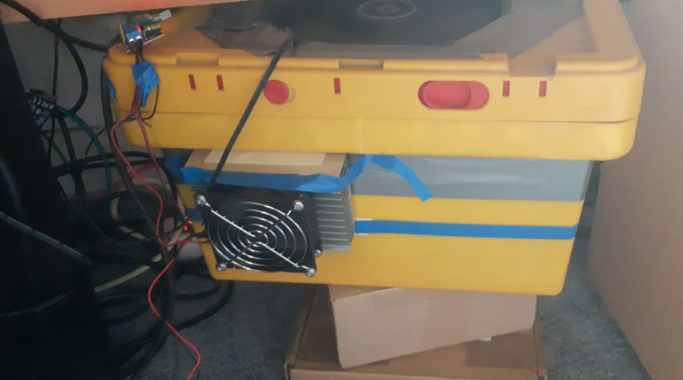

Update 17.05.2023
Peltier Element auf alte Post Box :slight_smile: Hinten kommt dann die kalte Luft raus und wird durch TopLüfter beschleunigt.
Lüfter sind manuell Drehzahl geregelt, Peltier Element bekommt seine 12V (60W)
Leider geht das schaltnetzteil auf 60°C :frowning:
Meanwell LRS-100-12 = €19.64
Ist zwar nicht nach VDE, aber funzt.

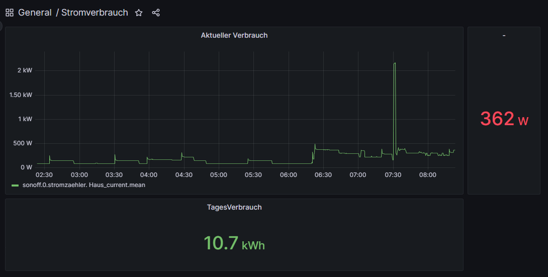

Grafana habe ich gestern eben nebenbei installiert:
Raspberry PI 3 mit Grafana,InfluxDB,IoBroker und dann Lesekopf eingebunden. Ging fix mit YT Tutorial von fellpower.

Noch 39 Tage:
Gesamtproduktion
1.28MWh
Gesamt Erwarteter Ertrag
385.31EUR
Laufende Tage
326
Davon das verschenkte abziehen:137.18€
Bleiben 248.13€ eingespart.
Finde ich für 1.6KW ziemlich ernüchternd.
Die Batterie hat 25.77 Kwh eingespeist. Hat man halt weniger verschenkt.
Am Ende scheine ich mit meiner Prognose von 10 Jahren ganz gut zu liegen, wenn nichts kaputt geht.
