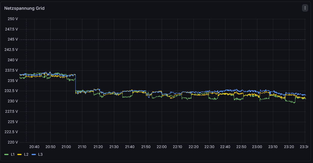

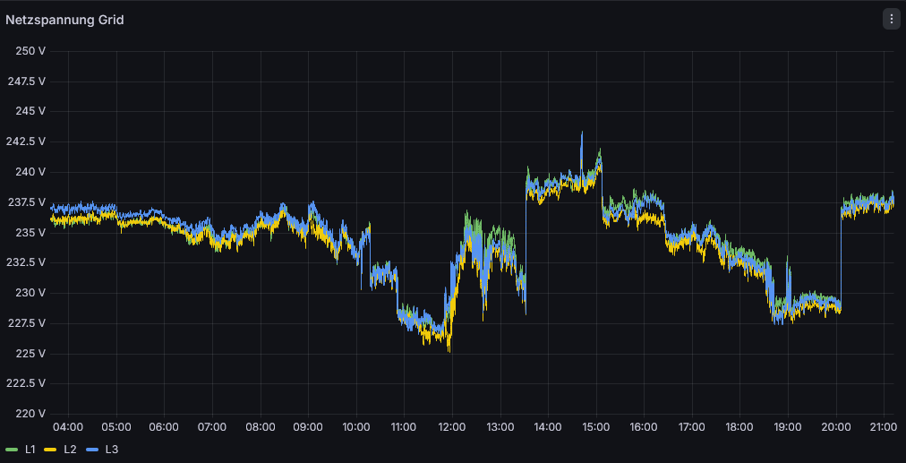

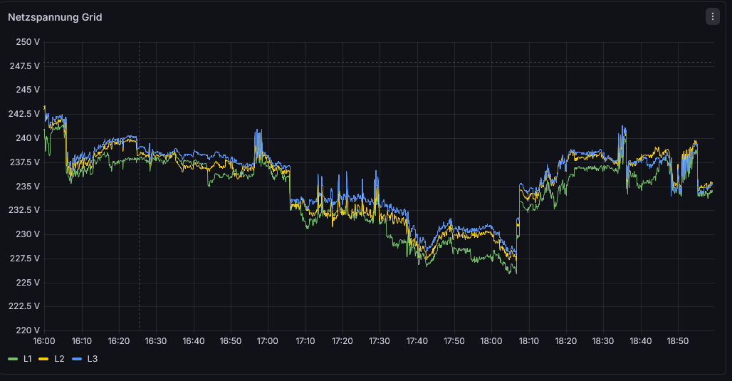

Jap, wir belasten das Netz ja nicht, aber ich kann ja immer noch den digitalen Zähler auslesen:
Heute:
Gestern ein sehr interessantes Takten:
Am 31.05.26:
Und so wiederholt sich das jeden Tag. Wohlgemerkt, das ist die Netzspannung in unserer Straße, gemessen vom Netzzähler.
