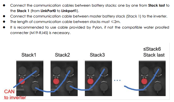

Laut Handbuch der L1 kann man die BMS einfach durchverbinden über den CAN Port:
Damit sollte das kein Problem sein.

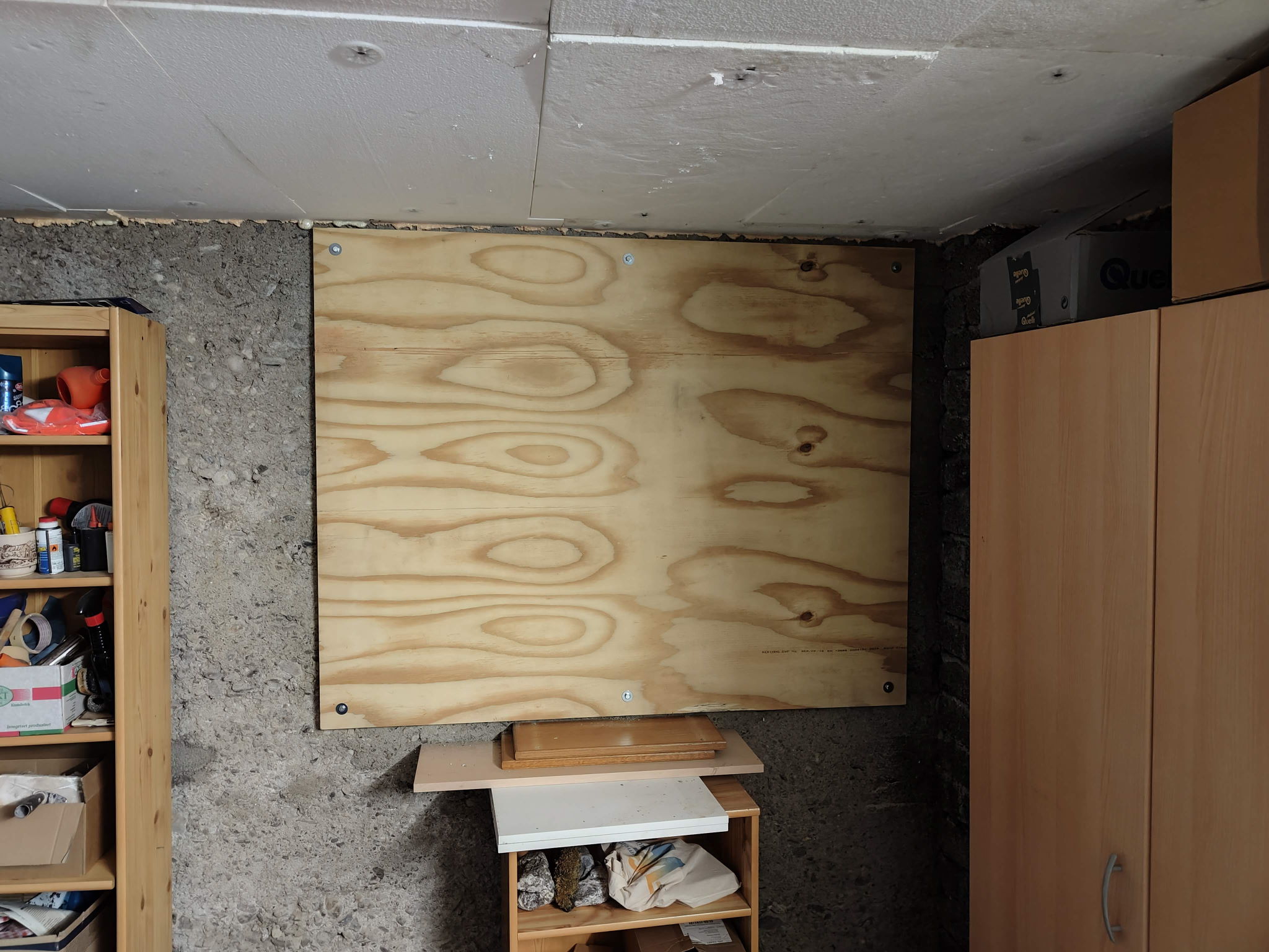

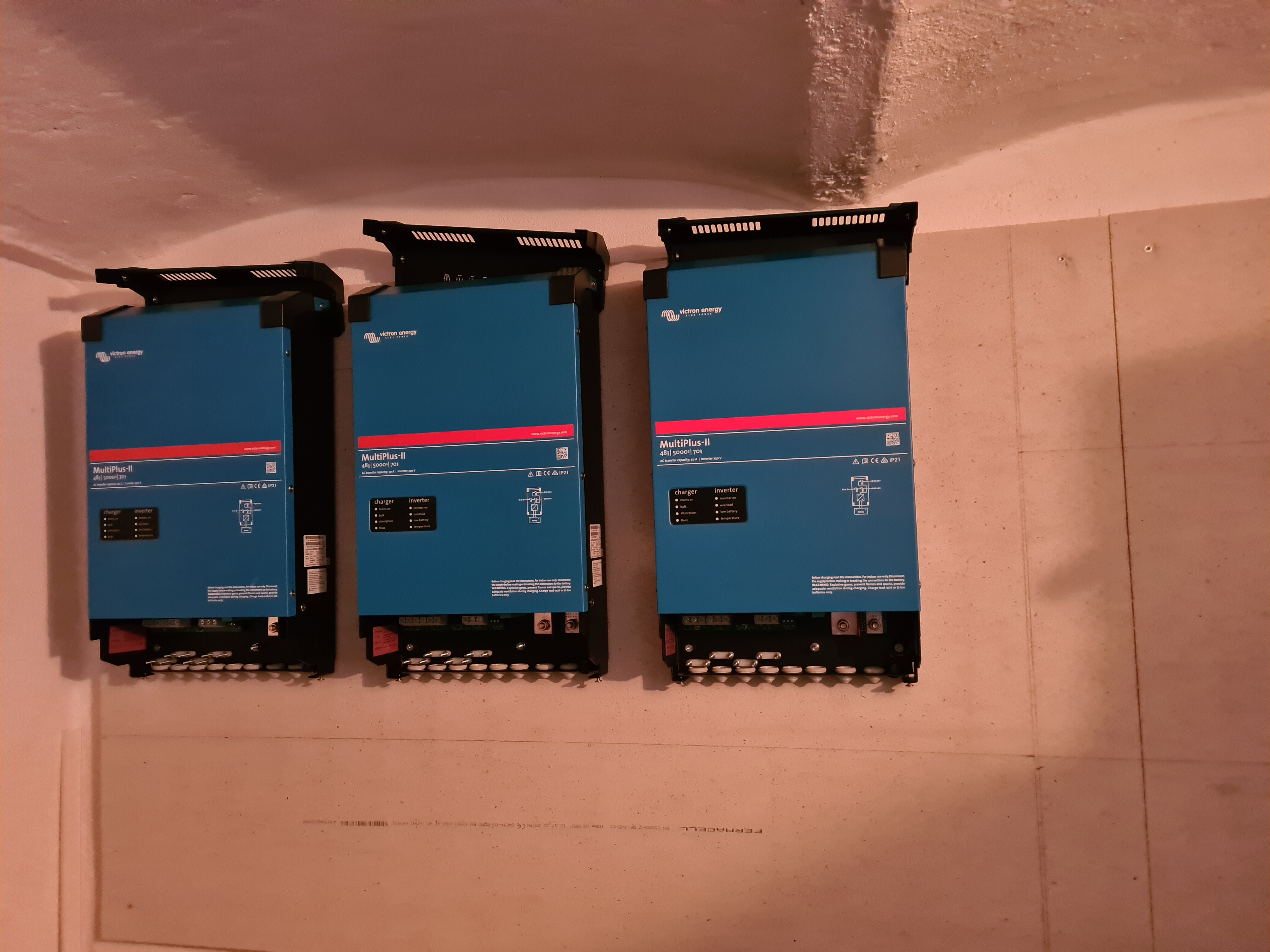

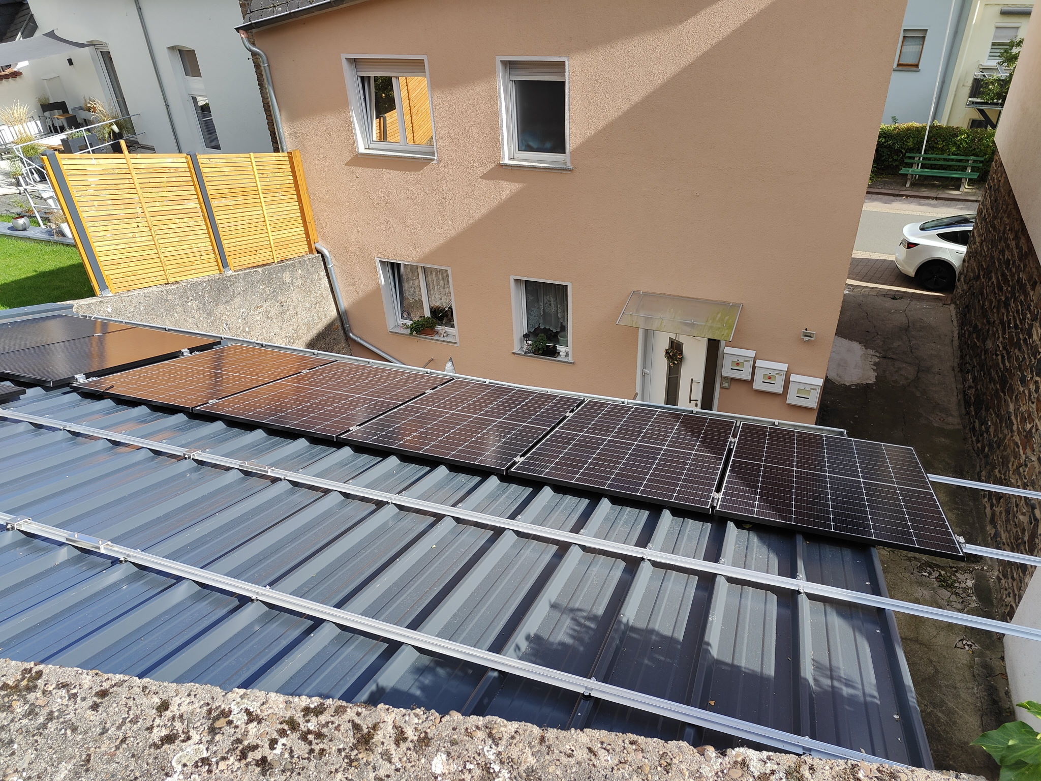

Die meisten Teile sind mittlerweile da und wir haben mit dem Aufbau begonnen.
Die untere Reihe von zehn Modulen liegt schon mal, dann hatte es angefangen zu regnen. Also im Keller weiter gemacht.
So sieht es erst mal aus, weiter geht es erst in zwei Wochen da vorher keine Zeit ist.
Aktuell fehlt auch noch der MPPT und die Akkus selbst.
Schick :thumbup:

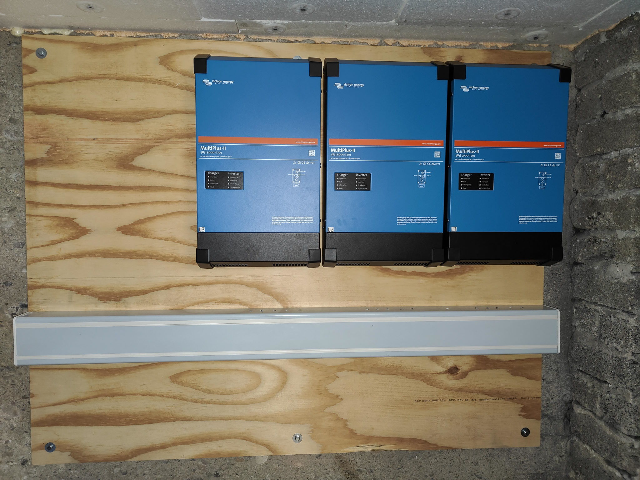

Wenn ich zwei Anmerkungen machen darf, würde ich unter die MP2 eine Fermacell Platte schrauben und den MP2 etwas Luft dazwischen geben. Laut Handbuch sollen eigentlich 10cm Platz um den MP2 bleiben.
Bei mir siehts ähnlich aus. :smiley:
zeig mal die 20kwh pylontech, will ich sehen :smiley:
Weiter auseinander setzen sollte kein Problem sein. Werden die so heiß das es die Fermacel Platte braucht?

Man soll Hitze erzeugende Geräte generell nicht auf Holz schrauben. Wird kein Elektriker abnehmen. Die 10€ tun auch nicht weh. Wollte auch erst eine OSB Platte und dann darauf Fermacell schrauben, mir wurde aber gesagt, dass die OSB auf Mauern irgendwann gammeln, daher hab ich auf die OSB ganz verzichtet.
du hättest auch auf die fermacell platte verzichten könen, einfach 2 stahl schienen horizontal an die wand und da drauf die mp2
so in der art
so in der art
Leider ist meine Wand so schepp, dass es nicht ging. Backsteingewölbe halt. Da sind teilweise 3cm Putz drauf, macht kein Spaß da zu dübeln. :D
