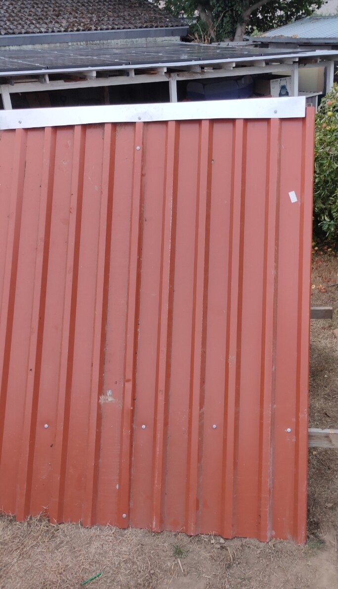

Auf das Dach passt leider nicht mehr drauf. Wenn die zweite Reihe noch liegt ist es voll.
Der schlechte Wirkungsgrad der Multiplus ist uns bewusst und wird beobachtet. Ich vermute auch das sie im Winter eher abgeschaltet werden da der MPPT ohnehin zwei Wochen braucht um den Akku zu laden.
Die untere Reihe von zehn Modulen liegt schon mal, dann hatte es angefangen zu regnen. Also im Keller weiter gemacht.Du hast an die Verschattung gedacht?
Du hast an die Verschattung gedacht?Grundsätzlich ja, wie stark die ausfallen wird wissen wir aber noch nicht genau. Am späten Nachmittag wirft das Nachbarhaus Schatten auf die äußersten Module, das lässt sich leider nicht vermeiden. Auf der anderen Seite ist es kein Problem da ist alles offen.

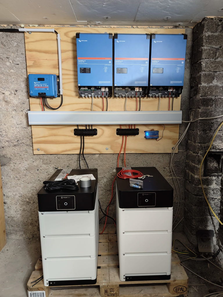

Die nächsten Teile kommen an und ich mache aktuell die Planung der Verkabelung. Dabei haben sich einige Fragen ergeben wie der Cerbo verkabelt wird.
- Der EM24 liegt in der RS485 Ausführung vor. Bisher habe ich nur den Victron USB auf RS485 Adapter zum Verbinden gefunden, gibt es nur diese Möglichkeit?
- Die Akkus müssen mit einem Victron BMS Kabel angeschlossen werden, liegt das irgendwo bei? Ansonsten was unterscheidet das wieder von einem normalen Patchkabel und kann man das auch modden? Ich meine in irgendeinem Youtube Video mal was gesehen zu haben das man nur bestimmte PINs nutzt und dann geht es auch mit einem Patchkabel.

Die nächsten Teile kommen an und ich mache aktuell die Planung der Verkabelung. Dabei haben sich einige Fragen ergeben wie der Cerbo verkabelt wird.Moinsen,
den EM24 mit LIYCY 4x0,5mm² oder LIYCY 4x0,75mm² anschließen (am EM24 den Schirm und die ausgewählte Ader zusammen an GND anschließen, am Wandler nur die Ader). Den passenden Wandler RS485 - USB bekommst du hier:
https://www.amazon.de/gp/product/B082D5PXJ4/ref=ppx_yo_dt_b_asin_title_o08_s00?ie=UTF8&psc=1
Es geht weiter, der zweite Akku steht und ist angeschlossen:
Die AC-in Verkabelung ist auch schon mal dran und der Cerbo hängt auf dem Brett. AC-out für den Ersatzstrom wird jetzt noch abgeschlossen und die ganze Datenverkabelung fehlt noch.
Wenn dann grundsätzlich alles funktioniert kommen die Multis nochmal von der Wand und es kommt noch eine Fermacel Platte dahinter und darüber.
