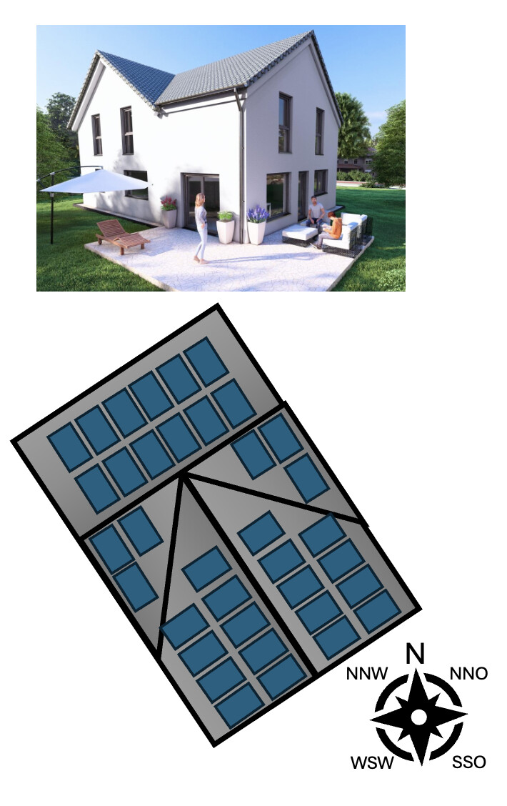

das ist mein erster Beitrag. Ich bin Frank (35), ITler, derzeit Familienvater in Elternzeit und plane aktuell die PV Anlage für unser EFH. Unsere Dachform bereitet mir ein wenig Schwierigkeiten. Daher würde ich gern um die Meinung und Unterstützung der Experten hier bitten.
Die Visualisierung ist zwar ein alter Entwurf aber das Dach ist geblieben. (DN 33°)
Verschattung durch Nachbarn ist eigentlich kein Thema durch leichte Hanglage. Auf unserem vorderen Dach (WSW/NNO) sitzt allerdings noch ein Schornstein.
PVGIS errechnet mir bei 460 W Modulen folgende Jahreserträge für das Dach.
WSW (9 Module, 4,1kWp) —> 4300 kWh /Jahr
NNO (9 Module, 4,1kWp) —> 2800 kWh /Jahr
SSO (6 bzw. je 3 Module, 2,7kWp) —> 3200 kWh /Jahr
NNW (16 Module, 7,3kWp) —> 4900 kWh /Jahr
Für SSO und WSW hab ich mit 12kWh Speicher und 6,8kWp ein erstes Angebot für 23.000 Euro bekommen, was ich sehr überzogen finde.
Würde die Anlage daher gern selbst planen und von einem Elektriker meines Vertrauens abnehmen lassen.
LLWP ist geplant, perspektivisch auch mal ein E-Auto, durch Home Office und Kochen haben wir eigentlich viel Eigenbedarf über den ganzen Tag. In paar Jahren wäre auch noch ein Zaun in Süd/Südwest-Ausrichtung möglich.
Derzeitiger Jahresstromverbrauch 1200 kWh (2 Raumwohnung).
Mit LLWP Rechne ich mit 4000 kWh zusätzlich. Also irgendwas um die 5000-6000 kWham Ende.

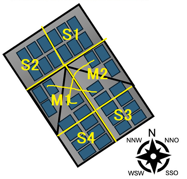

Für PV ist das Dach unmöglich schlecht. Es gibt Verschattungen.Eine Lösung: S1 und S3 auf einen Laderegler, S2 und S4 auf zweiten. M1 und M2 auf einen größeren Modulwechselrichter für 6 Panels, über Kreuz mit Y-Kabeln

Kannst du mir kurz erklären warum du das genau so zusammenschalten willst?
Bin, was die Elektrik betrifft, hier eher Laie.
Ich hätte die Dachflächen einfach jeweils einzeln an ein MPP gehängt. M1 und S4 zusammen, M2 und S3 zusammen und S1 und S2 zusammen. Wenn die Sonne von Ost nach Süd wechselt, verschatte ich natürlich M1 und M2 jeweils mit S3 und S4 aber ich dachte, das geht sich dann schon aus, wenn die Module intelligent genug sind. (z.B was ich von Aiko so gelesen habe bzgl. der ABC Technik).

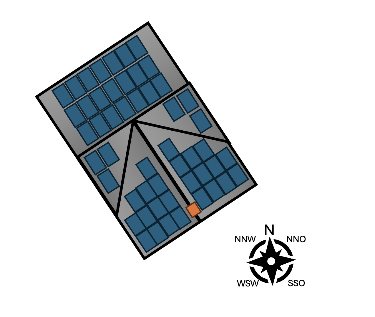

ja, du hast Recht: die 490W Module sind 4cm länger als üblich. Das könnte tatsächlich ein Problem sein.
ich lass mir vom Dachdecker erstmal exakte Maße geben. Ich bekomme wohl sogar 3 Reihen auf WSW, wenn ich 1,6x m lange Module nehme. Dann lässt sich das vielleicht nochmal anders diskutieren mit dem Ertrag und der Verschaltung.

In den M1 und M2 bezeichneten Bereichen werden die Panels nacheinender und/oder teilweise verschattet, damit kommen Modul-WR besser zurecht.
Das wäre laut Dachmaßen das Maximalste, was sich rausholen lässt.

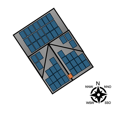

Als Module hätte ich die “AIKO Solar Neostar 3P+54 (AIKO-A-MCE54Dw) 490W” im Visier.
Könnte ich damit nicht einfach 2 Wechselrichter mit je 2 MPPs nutzen und für die SSO Module 6 Optimierer?
  • String 1 und 2 auf “Fronius GEN24 12.0 Plus” (10,3 kWp NNW und 5,9 kWp NNO)
  • String 3 (5,9 kWP WSW) und String 4 mit Optimierern (Tagi? ( 3 kWp SSO) auf “Fronius Symo Advanced 15.0-3-M”

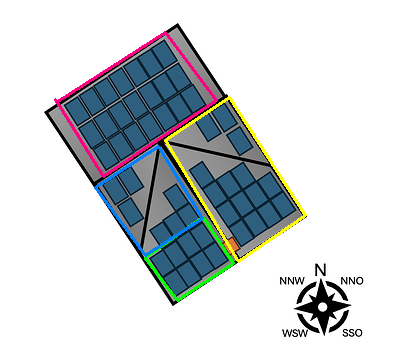

hm, ich seh das eigentlich nicht ganz zo kritisch - die Sonne geht doch im Osten auf, wandert über Süden und geht im Westen unter, oder?
Wo ist dann wann Schatten? (Ausser auf den NNW)? Vereifacht hat doch “rechts unten” vormittags Sonne und “links unten” nachmittags, oder?
So würde ich die Wahrscheinlich auch anklemmen - vielleicht die 3 “links mitte” und die obersten von “links unten” auf einen eigenen Strang, weil die können nachmittags ja schon irgendwann in den Schatten wandern. Das ganze NNW natürlich an einen separaten.
Aber es kann auch sein, dass ich jetzt völlig danebenliege, ich kann mir das immer schlecht vorstellen…

Ja, grundsätzlich hast du Recht. Wenn ich die aber gemeinsam in einen String hänge, zieht mir das doch dann im Grunde immer den Arbeitspunkt nach unten?Das erscheint mir sehr ineffizient. Das hat @tageloehner oben ja auch schon angemerkt.
Stehen grad vor der Entscheidung nur die drei großen Flächen zu belegen und die SSO Seiten sein zu lassen.
--> dann wäre 1 WR ausreichend mit 3 MPPs und es sieht optisch auch noch ein wenig ansprechender aus.
Als Hybrid WR würde ich dann zu einen SMA Sunny Tripower Smart Energy tendieren.
Welche Dimensionierung empfiehlt sich hier? Hätte ja auf NNO und WSW je knapp 6kWp und auf NNW 10,3 kWp. Dann reicht ja auch wenn ich Sunny Tripower 6.0
Smart Energy mit max 9kWp nehme oder habe ich hier einen Denkfehler? Die NNW Seite produziert ja eh nie volle 10,3 kWp, außer mein Dach fliegt gen Süden... :grinning_face:
