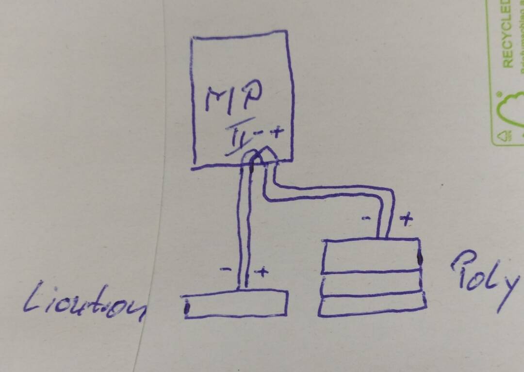

hi, jetzt ist wohl aus "Schnappsidee" doch noch ne Lösung geworden?
ok, ich setz mal ne Skizze damit ich mich besser ausdrücken kann, beide Akkus sollen an Batterieklemmen des Multi hängen.
mfg, stocki
Stelle erst mal die Spannungsbereich und Strom, auch vom Ladesystem und Last, beider Systeme rein. Es gäbe schon Anpassung Tricks oder Murks der sicher funktioniert.
Prinzipell tät es schon funktionieren, ist aber Murks. Weil man sich dann zu 100% nur auf die Schutzfunktionen der BMS verlassen müsste: Ladeendspannung passend zum 16S und Entladeschluss passend zum 15S. Der 15S macht dann beim Laden Feierabend wenn das BMS trennt, 16S lädt weiter bis voll. Wenn dann beim Entladen die Spannung unter die vom vollgeladenen 15S sinkt klinkt der sich wieder ein. Beim Entladeende dito nur umgekehrt. Irgendwas mit gleichmäßige Belastung kann man da natürlich knicken. Unzuverlässig und potenziell gefährlich, nicht machen!
Optimal wäre eine externe Zelle in Serie mit eigener Überwachung und Trennfunktion bei oberer und unterer Spannungsgrenze. Ternativ ein leistungsfähiger potentialfreier Spannungswandler als Zellen Ersatz. Ich habe mir mit gekühlten Leistungsdioden und Aktiv Diode geholfen. Ladung würde ich hier auch kpl. getrennt überlegen. Dann können (Aktiv) Dioden koppeln und ich würde bei höherer Spannung abschalten. Damit wird halt der 15 Z nicht so gut entladen. Was es bringt zeigt das Spannung Diagramm.

hi, so hatte ich mir das vorgestellt das es funktioniert.
Letzlich sind beides "Markengeräte" mit allem Drum und Dran, ebenso dem verbautem BSM das die Regelung übernimmt. Natürlich muß man die beiden Grenzwerte einstellen, nun hätte ich nur zum Verständnis gerne gewußt was daran unzuverlässig und potenziell gefährlich wäre?
Im Solobetrieb kann ein BSM genauso versagen ...
mfg, stocki
Ist hier schon Mal diskutiert worden. Würde ich machen, wobei ich für diezelle mindestens die 1,5 fache Kapazität vorsehen würde, dann reicht ne simple Überwachung aus
@carolus Ich habs eigentlich als logisch betrachtet daß diese Zelle stärker sein muß. irgendwie und irgendwo im Strang muß eine Abschaltung bei Fehler erfolgen und wenn ich eine simplen Temperaturfehler an das Haupt BMS im Strang schicke. Analoge Temperatursensoren lassen sich leicht provozieren wenn man sie findet.
Die Balance Kontrolle wird auch nicht ganz simpel aber machbar. (Teiler 1/15 mitfahren) oder man kompensiert grob und ärgert sich halt gelegentlich wenn es aus der Reihe tanzt und abschaltet.
Das ist schon richtig, aber im Regelbetrieb fährst Du gar nicht an die Grenzen bei denen das BMS aktiv abschalten muss.
Bei Deinem Setup würde immer ein BMS reagieren müssen (unter oder obere Packspannungsgrenze) - zumindest wenn Du den maximalen Spannungsbereich nutzen möchtest. Wenn Du den MP auf den kleinsten gemeinsamen Nenner konfigurierst vergibst Du einiges an Kapazität, dann kannst das das kleine zweite Pack auch gleich weglassen.
Deswegen 1,5 fache Kapazität: man balanciert die Zelle garnicht, man halt sie gemittelt
