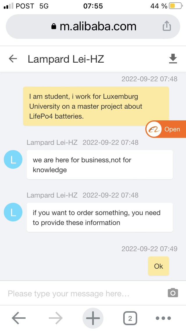

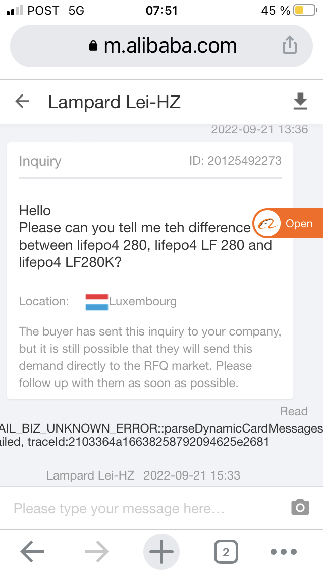

hier die Screenshots vom original Eve-shop
Der Untere ist der 1.!!
Nun weiss ja jeder wo er dran ist mit den Gelben
