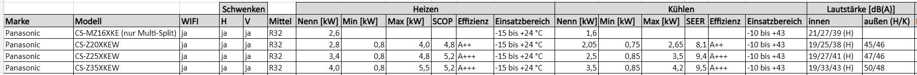

Unterschied der Qualität und Effizienz zwischen LG und Mitsubishi?

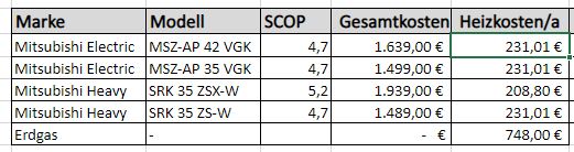

Sorry, wenn du das schon geschrieben hast: Um welche Heizfläche geht's bei dir? Ich schiele nämlich entweder auf die MSZ-AP 35 VGK oder auf die MSZ-AP 42 VGK.
MSZ-AP 35 VGK: 4,0 (Nenn) 1,3 (min) 4,7 (max)
MSZ-AP 42 VGK: 5,4 (Nenn) 1,3 (min) 6,0 (max)
Guck dir auch mal die MUZ-LN35VG an. Die ist sowohl in der maximalen wie auch in der minimalen Heizleistung besser. Da ist der Bereich von 1,0kw bis 6,3kw. Vielleicht würde da auch schon die MUZ-LN25VG reichen. Die ist mit 1,0kw bis 5,4kw angegeben.

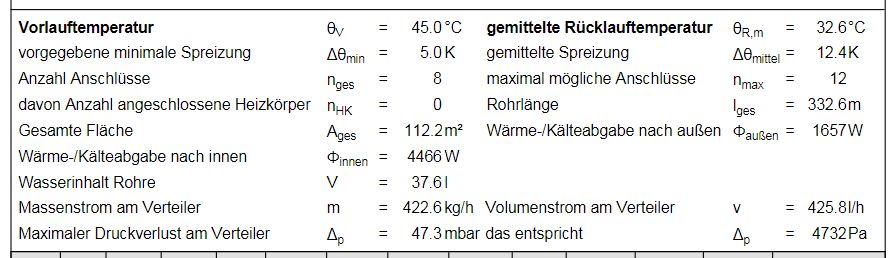

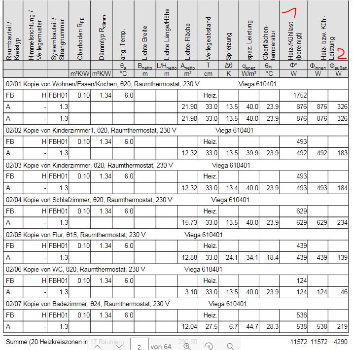

Habe nur Fußbodenheizung, es liegt aber auch eine Heizlastberechnung vom Heizungsbauer vor. Wenn ich das richtig rausgelesen habe, würden für meine Wohnung 4,5 kW Heizleistung benötigt.
Ich bin mir nur nicht sicher, wie großzügig das gerechnet wurde, weil Heizungsbauer wohl gerne einen großzügigen Sicherheitsaufschlag draufgeben, damit ja immer ausreichend stark geheizt werden kann. Zudem ich nie mehr als 19 bis 20 °C Raumtemperatur im Winter + große vollverglaste Fensterfronten Richtung Süden habe, die bei der Heizlastberechnung garantiert nicht berücksichtigt wurden.
Wenn ich das beim Heizungsbauer nachfrage, warte ich wieder auf ne Antwort bis Winter.
Du meinst die Kombi mit dem MSZ-LN35VG, oder? Auch attraktiv mit einem SCOP von 5,2 und dem großen Heizbereich. Wenn ich vor der Heizperiode nur sicher wüsste, was Minimum ausreichen würde :)

Für die Heizlastberechnung sind andere Faktoren auschlaggebend, soweit ich verstanden habe. (Bedenke, dass nachts keine Sonne scheint, aber die Kälte trotzdem aus deinem Haus nach draußen strahlt.)
Erstmal dazu gibt es eine DIN EN 12831 (wir sind ja hier in Deutschland), die festlegt, welche Parameter berücksichtigt werden müssen.
Das ist der Wärmedurchgang für die Aussenwände multipliziert mit der Fläche der Außenwand.
Das ist der Wärmedurchgang für die Fensterflächen multipliziert mit der Fensterfläche. (Die Fensterfläche ist natürlich von der Außenwandfläche abzuziehen)
Das ist der Wärmedurchgang durch Boden und Decke sofern diese an unbeheizte Räume grenzen (Dachboden/Keller) multipliziert mit der Fläche mit einem Korrekturfaktor für die Differenztemperatur zum Raum.
Dann noch die Innenwände mit ihren Wärmedurchgangswerten, falls diese an einen Raum grenzen, der geringere Temperatur als der Raum hat, den du gerade betrachtest, mal Fläche etc.
Das ganze zuzüglich des Luftaustausches für den Raum, der ja auch Wärme mitnimmt. (Dabei wird meist 0,5 mal Volumen des Raumes pro Stunde angenommen, wenn ich mich recht erinnere).
Eine solche Rechnung machst du für jeden Raum mit der entsprechenden Solltemperatur für den Raum und der Norm-Außentemperatur für Deinen Wohnort.
Das ganze gibt dann deine Heizlast für den Raum.
Diese Prozedur wiederholst du für jeden Raum in Deinem Haus inkl. Flur und Keller. (Achte daruf das Haustüren, wenn nicht gedämmt, üble Wärmebrücken sein können.)
Es gibt dazu ganz nette Excel-Sheets, in die du die entsprechenden Werte eintragen kannst. (Ich habe leider den Link nicht mehr)
Der HB, wenn er es richtig gemacht hat auch nur so ein Tool genutzt und die Werte deiner Räume da eingetragen.
So jetzt zu deinem Haus.
4,5kW Heizlast für ein ganzes Haus sind schon super niedrig. (Ich habe nach eigenen Berechnungen ca. 12kw für 150qm plus Keller - 10kw ohne Keller)
Das würde bedeuten, dass deine Bude gut gedämmt ist und dreifach verglaste Fenster hat.
Bei dem Wert würde ich nicht lange über Sicherheitsaufschläge nachdenken.
Nahezu jede Multisplit-Klima oder auch die meisten kleinen WP bringen diese Leistung auch bis -15 oder -20°C.
Da geht es dann eher um Wirkungsgrad, Lautstärke und wie die Luft im Raum verteilt wird.
Aber da du ja FBH im Haus hast, wäre es "Verschwendung" diese nicht mit einer WP zu nutzen. (Außer dir gefallen die Klimakästen oder Truhen an der Wand.)

Dann habe ich nochmals die Heizlastberechnung für meine Wohnung (nur EG) durchwühlt und folgendes verstehe ich leider noch nicht so:
Ist die errechnete Heizlast die aus Spalte (1) oder Spalte (1) plus Spalte (2, Wärmeabgabe nach außen)?

Hi zusammen!
Jetzt habe ich nochmal nach konkreten Geräten geschaut und finde die Panasonic Etherea Serie (SCOP bis 5,2) sehr interessant.
Ich würde Geräte für folgende Heizleistungen bei NAT benötigen:
Benötigte Heizleistung für EG komplett (inkl. Schlafzimmer): 4,5 kW
Benötigte Heizleistung für EG nur Schlafzimmer: 0,6 kW
Benötigte Heizleistung für UG Fitnessraum: 1,9 kW
EG komplett und UG Fitnessraum könnten auch mit einem Multi-Split-Gerät realisiert werden.
Mir würde es im Zweifel ausreichen, wenn die benötigte Heizleistung (bei NAT) durch die Maximalleistung des Split-Klima-Geräts abgedeckt wäre, sodass bei extremer Kälte dann trotzdem die FBH noch mit unterstützen würde.
Folgende Geräte gäbe es zur Auswahl:
Für das komplette EG käme das CS-Z25XKEW oder vllt. auch das CS-Z20XKEW (wenn das Schlafzimmer separat klimatisiert wird) in Frage.
Für den Fitnessraum mit nur 1,9 kW, der allerdings eher selten benutzt wird und die meiste Zeit nur auf 16 °C geheizt wird, scheint mir auch das CS-MZ16XKE noch überdimensioniert zu sein. Die Min- und Max-Leistung für das CS-MZ16XKE ist nicht auffindbar, selbst bei Panasonic gibt es kein ordentliches Datenblatt. Ich vermute mal, dass eine modulierte Leistung im unteren Bereich noch knapp möglich wäre, sicher weiß ich es aber auch nicht.
Für das Schlafzimmer mit nur 0,6 kW Heizlast, das ich im Winter aber auch eher bei 18 als bei 22 °C haben möchte, sieht es noch düsterer aus.
Dann ist mir aufgefallen, dass bei den Multi-Split-Geräten der SCOP nur noch bei 4,6 anstatt 5,2 liegt.
1) Was könnte ich ins Schlafzimmer bauen?
2) Was würdet ihr für den Fitnessraum nehmen?
2) Würdet ihr für EG + Fitnessraum besser den geringeren SCOP und dafür Multi-Split nehmen oder einen höheren Einzelpreis und dafür zwei Single-Split-Sets mit besserem SCOP?
Viele Grüße
