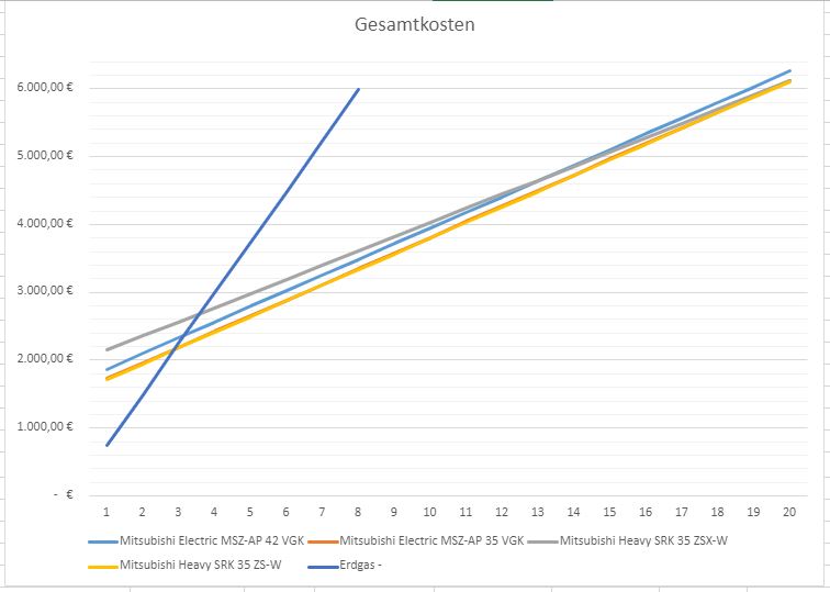

Ich bin auch gerade am hin- und her rechnen, welches Gerät mit welcher Leistung und welchem SCOP es bei mir werden soll. Hier habe ich mal vier Geräte miteinander verglichen und als Ausgangsbasis die von der Gastherme produzierte Energiemenge in kWh für meine Wohneinheit hergenommen, die dann ersatzweise vom Split-Klimagerät bereitgestellt werden müsste:
![39303=6894-tabelle.JPG|521x138](upload://4uiicJ8jR5Jxv886eB4AuNQLBnw.jpeg)
Wenn ich keinen Denkfehler eingebaut habe, dann würde sich die SRK 35 ZSX-W gegenüber der SRK 35 ZS-W erst nach 20 Jahren rentieren, und das auch nur bei gleichbleibenden Parametern (Vorteil Strom ggü. Gaspreis) und ohne Defekte. Der Gesamtpreis für jede Anlage setzt sich aus dem Kaufpreis + 300 EUR für Installationsmaterial/Werkzeug + 140 EUR für die WLAN-Anbindung bei den Heavy Industries Anlagen zusammen. Die Amortisation gegenüber dem Heizen mit Gas findet bereits bei jeder Anlage sehr früh nach ca. 3 Jahren statt.
Mein Fazit daraus ist, dass sich ein geringfügig besserer SCOP von ca. 0,5 Unterschied erst sehr sehr spät lohnt, wenn die Anlage mit dem schlechteren SCOP um einige Hundert EUR günstiger ist.

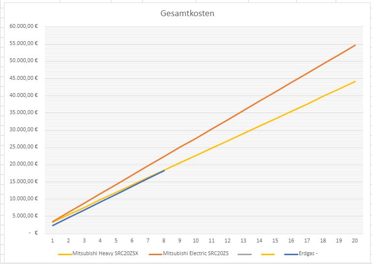

Unser Haus braucht 11424 KWh pro Jahr Energie zum Heizen. Bei der Berechnung der Kosten bin ich vom COP bei -7°C ausgegangen. Der beträgt bei der Mitsubishi Heavy SRC20ZSX 3,2, bei der Mitsubishi Heavy SRC20ZS 2,55. Unterschied 0,65.
11424 KWh / COB 3,2 = 3570 KWh
11424 KWh / COB 2,55 = 4480 KWh
Unterschied = 910 KWh x 0,60(*) Euro pro KWh = 546 Euro pro Jahr gespart.
Gerätekosten 1255 Euro - 839 Euro = 416 Euro Unterschied (die Zusatzkosten sind bei beiden gleich und kürzen sich der Einfachheit weg). Amortistationszeit 416 / 546 = Weniger als 1 Jahr.
Energiekosten aktuell etwas über 30 Cent, Ankündigung Energieversorger Herbst 78% Teuerung. Die Rechnung sollte über 10 Jahre gehen, der gerechnete Strompreis dementsprechend dem Durchschnitt der nächsten 10 Jahre sein. Mein Bauch sagt: Da wird man mit 60 Cent nicht hinkommen. Und der Kopf sagt: Der Anschaffungspreis spielt quasi keine Rolle.
Es spielt auch keine große Rolle, dass ich verschärfte Bedingungen mit ständig -7°C angenommen habe (Ich habe -7°C genommen, weil ich nicht weiss, wie hoch dieser Anteil beim berechnen des SCOB ist und ob die das nicht unrealistisch kurz angenommen haben, um schönere Zahlen zu erzielen). Die gleiche Rechnung mit SCOB 5,2 und 4,6.
11424 KWh / COB 5,2 = 2197 KWh
11424 KWh / COB 4,6 = 2484 KWh
Unterschied = 287 KWh x 0,60(*) Euro pro KWh = 172 Euro pro Jahr gespart.
1255 Euro - 839 Euro = 416 Euro Unterschied (die Zusatzkosten sind bei beiden gleich und kürzen sich der Einfachheit weg). Amortistationszeit 416 / 172 = 2,5 Jahre.
Mache ich etwas falsch?
Vielleicht mache auch ich etwas falsch, habe sonst nicht viel mit dem Thema am Hut :)

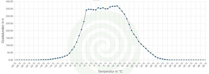

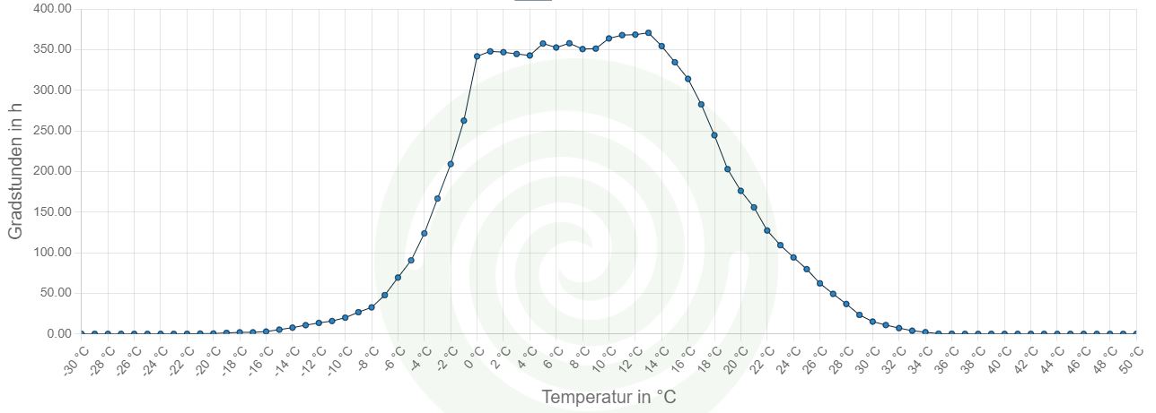

Die Häufung der Gradstunden für meinen Wohnort (https://www.waermepumpe.de/normen-technik/klimakarte/) sieht folgendermaßen aus:
Trotz einer Normaußentemperatur von -15 °C ist eine Temperatur von -7 °C schon selten. Ohne den Graphen detaillierter zu zerpflücken, scheint mir 0 °C ein guter Anhaltswert für die Hernahme eines COP-Mittelwertes zu sein, das entspräche dann in etwa einem COP von 4,6 bei 2 °C. Der SCOP von 4,7 ist daher meiner Meinung nach für meinen Wohnort gar nicht mal so schlecht.

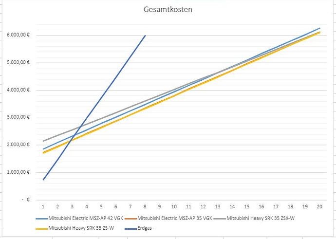

Ich habe ansonsten mal deine Werte in meine Tabelle eingetragen und erhalte dann folgende Kostengeraden:
Fazit:
- Da ich noch mit einem Gaspreis von 0,20 EUR/kWh gerechnet habe (wird bei einem Szenario von 0,60 EUR/kWh Strom sicherlich darüber liegen), bleibt Gas günstiger bzw. gleichwertig wie das Heizen mit Split-Klima mit COP von ~3.
- Bei den gegebenen Parametern zahlt sich der SCOP-Unterschied in 20 Jahren dicke aus, ja.
