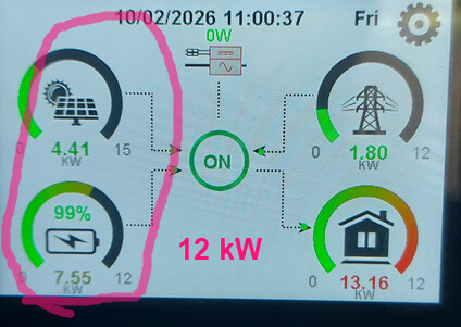

Unterperformance am Deye 12K: Fehlende Leistung trotz optimaler Bedingungen – Auslegungsfehler?
Da mir Google nicht helfen konnte bin ich nun neu hier.
Ich glaube, dass Thema trifft es ganz gut.

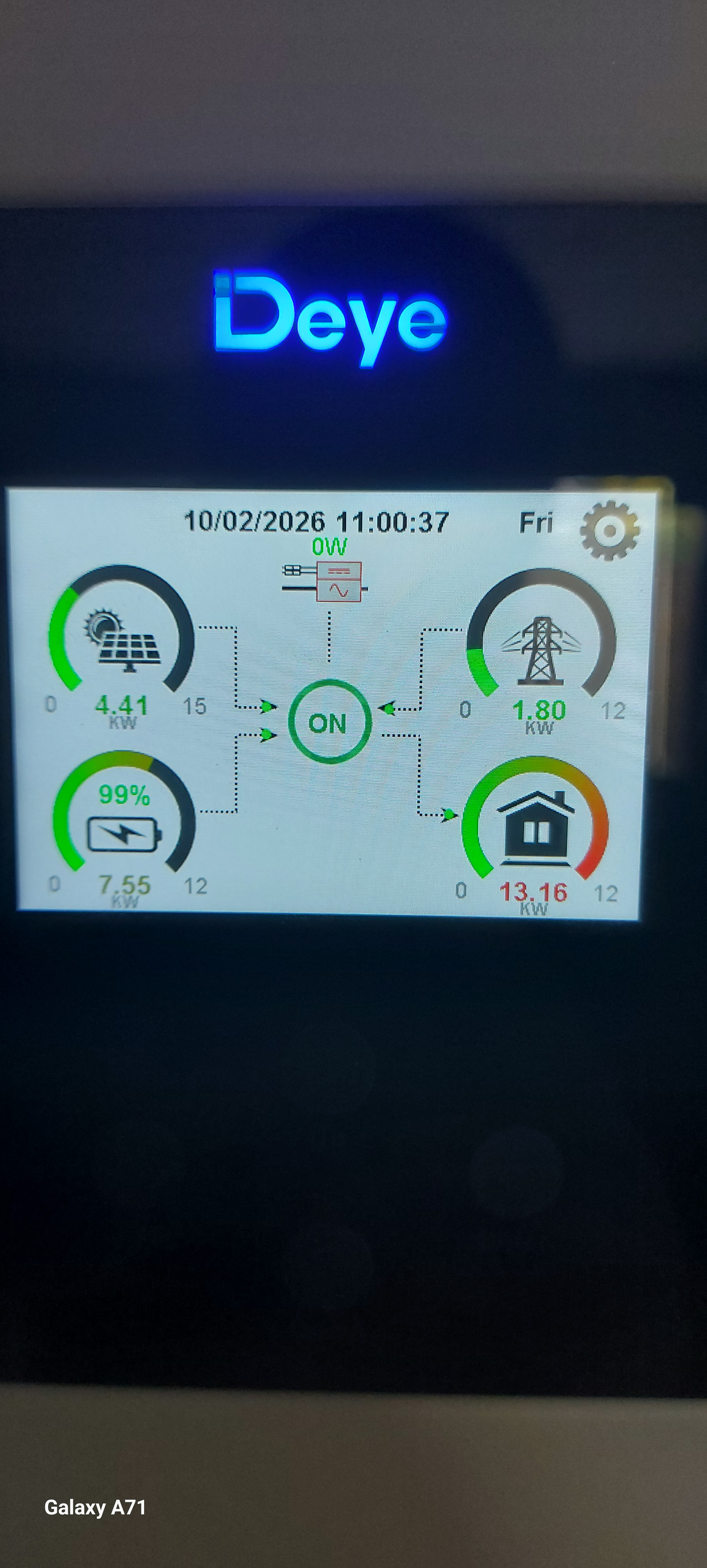

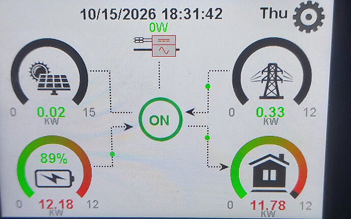

Im Grunde ist das Problem auf dem Statusbild recht gut zu erkennen, nämlich dass der Akku bei weitem nicht das liefert was die Hardware liefern sollte.

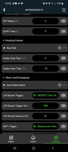

Hier hängt ein SUN-12K-SG05LP3-EU-SM2 von da geht 70mm² auf eine Sammelschine und von da mit 50mm² zu zwei Akkus (parallel) mit JK-PB2A16S20P.
In den Akkus sind EVE MB 31 Zellen verbaut.
Den Deye habe ich auf die maximalen 240A eingestellt, jedes BMS auf 150A.
Bin auf dem Gebiet kein Profi, habt Nachsicht wenn ich was vergessen haben sollte.
Vielleicht fällt ja spontan was auf oder es gibt ein paar Ideen.
Danke euch
Rein von den Zahlen her scheint die DC-Seite mit 12kW ausgelastet. Dann kommt der Rest vom Netz.
Würde ich auch sagen
das sind 12 kW
Sehe ich ebenfalls so. Kann man auch gegentesten wenn mal nix von der PV kommt um den Akku voll auszulasten. Und dazu kommt eben der Wirkungsgrad wenn man mit 13,2KW entnimmt, dann kommen 12KW von PV+Akku und 1,2KW aus dem Netz, und bei der hohen Last der Wirkungsgrad des Deye. Der verballert dann nochmal 600W (auf 13,2KW sind das ca. 95% Wirkungsgrad).

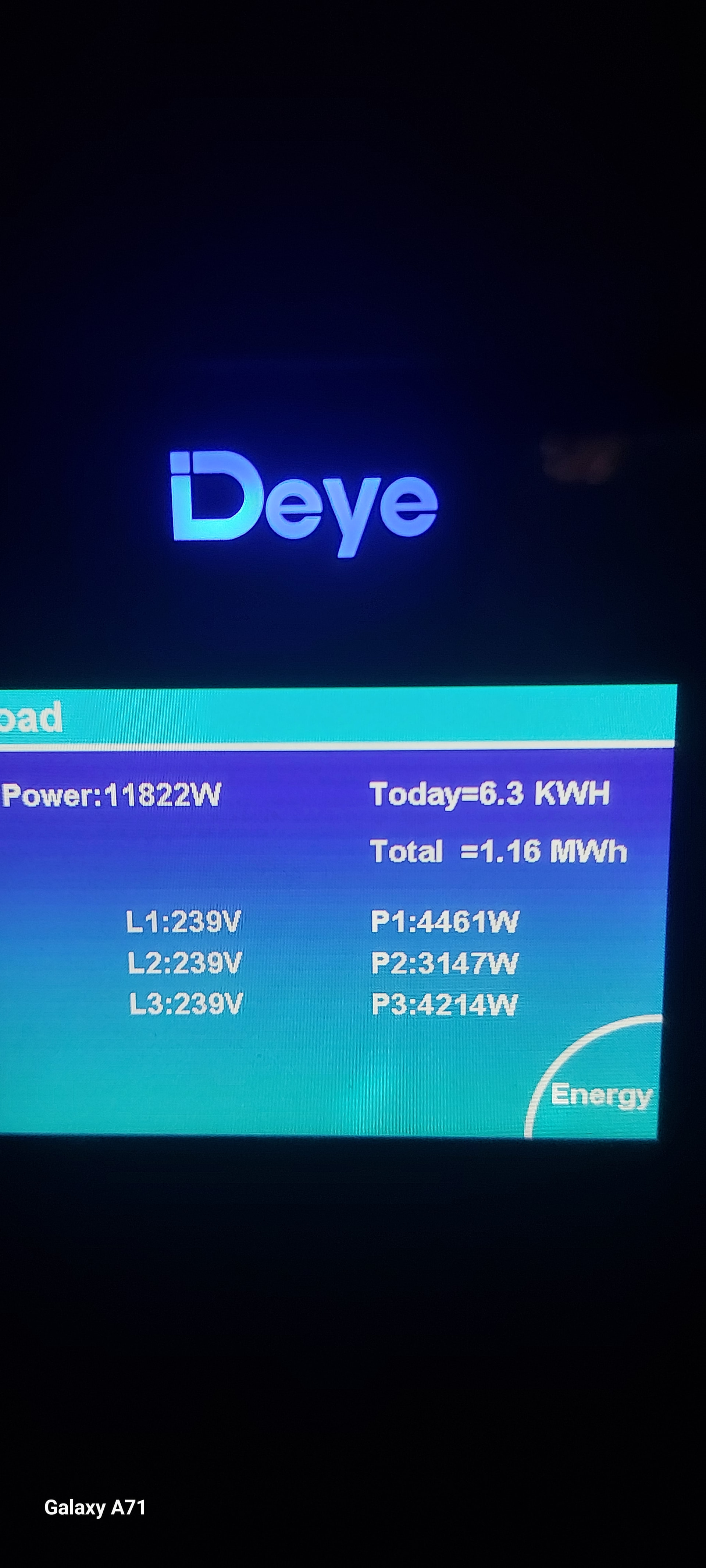

Ich habe dann auch mal versucht das ganze zu reproduzieren indem ich die PV Seite getrennt habe und über den Durchlauferhitzer eine hohe Last abgenommen habe.
Hier lieferte der WR auch zuverlässig seine 11,8 kW, ca.
Jetzt gerade aber wurde geduscht und ich habe nochmal drauf geschaut. So in etwa war das sonst auch gewesen.
Die abgenommene Last sollte er ja alleine schaffen.
Wenn sowas ist, tip mal bitte auf deinen LOAD. Mal gucken was die einzelnen Phasen sagen.

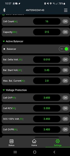

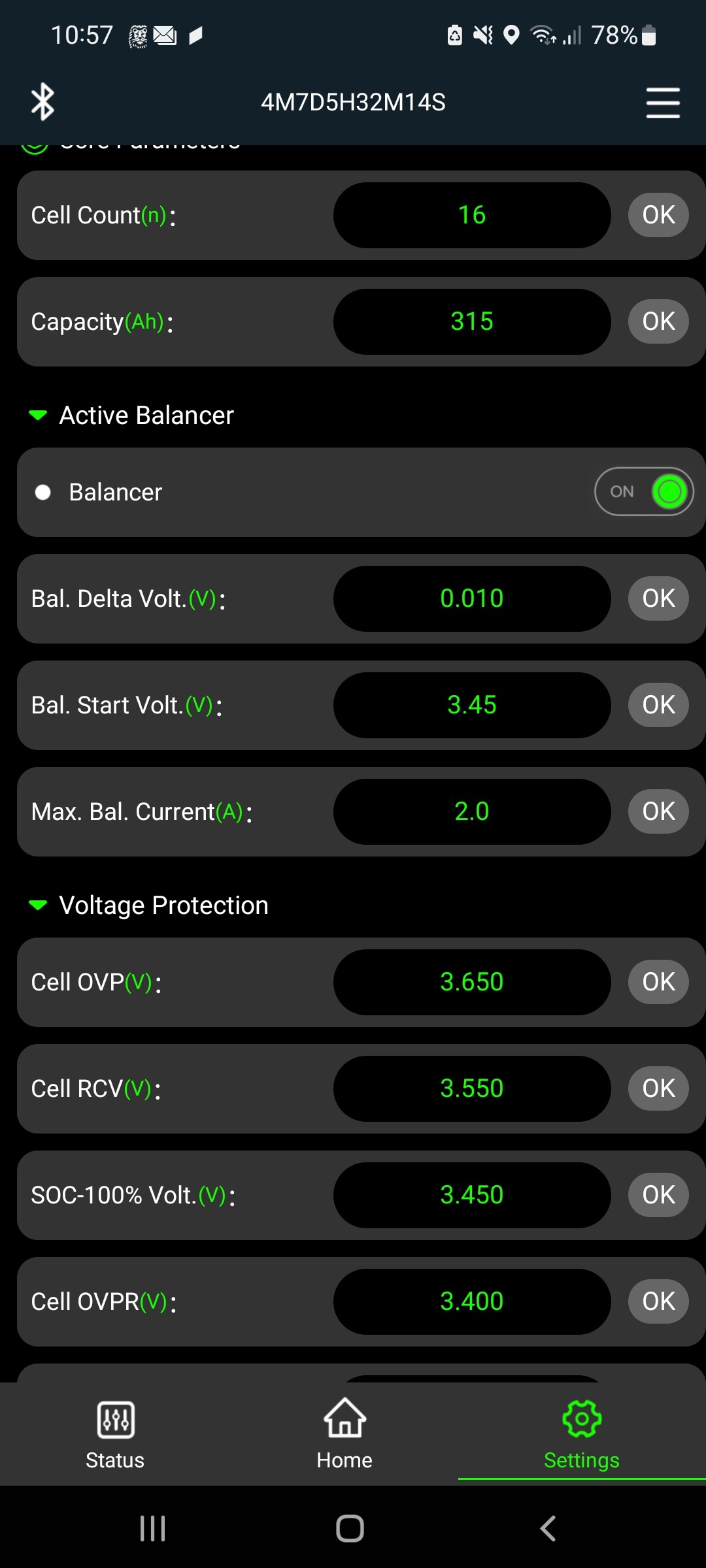

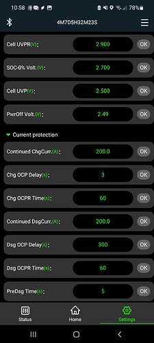

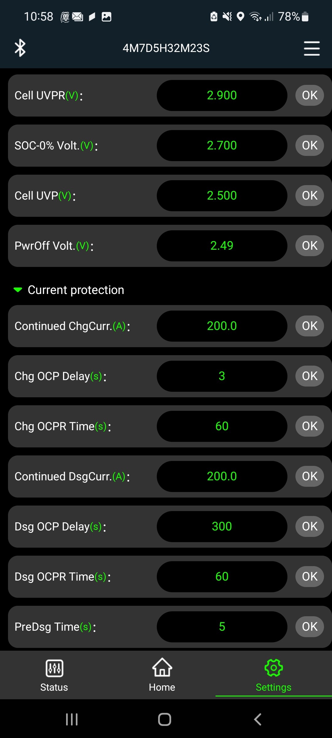

"Den Deye habe ich auf die maximalen 240A eingestellt, jedes BMS auf 150A."
Das stimmt ja schonmal nicht. Wenn ich auf deine Bilder gucke steht dort 200A als Continued Charge/Discharge.
Dann hatte ich das anders im Kopf und habe es mal hoch gestellt weil ich das für das Nadelöhr gehalten habe.

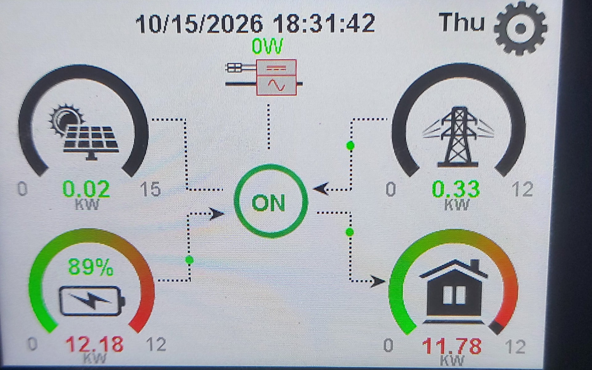

Also wenn ich es bewusst produzieren will, also Durchlauferhitzer an, tut alles was es soll...
Gut, also das haben wir schonmal. Krass finde ich die Unterschiede bei einem DLE im Verbrauch der einzelnen Phasen. Normal müsste doch gleichmäßig sein.

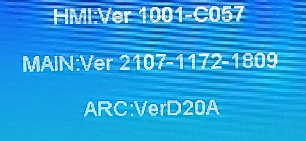

Aber sei es drum. Direkt die nächste Frage, welche Firmware hast du drauf? Je nach Firmware geht nur 4,7KW pro Phase maximal.

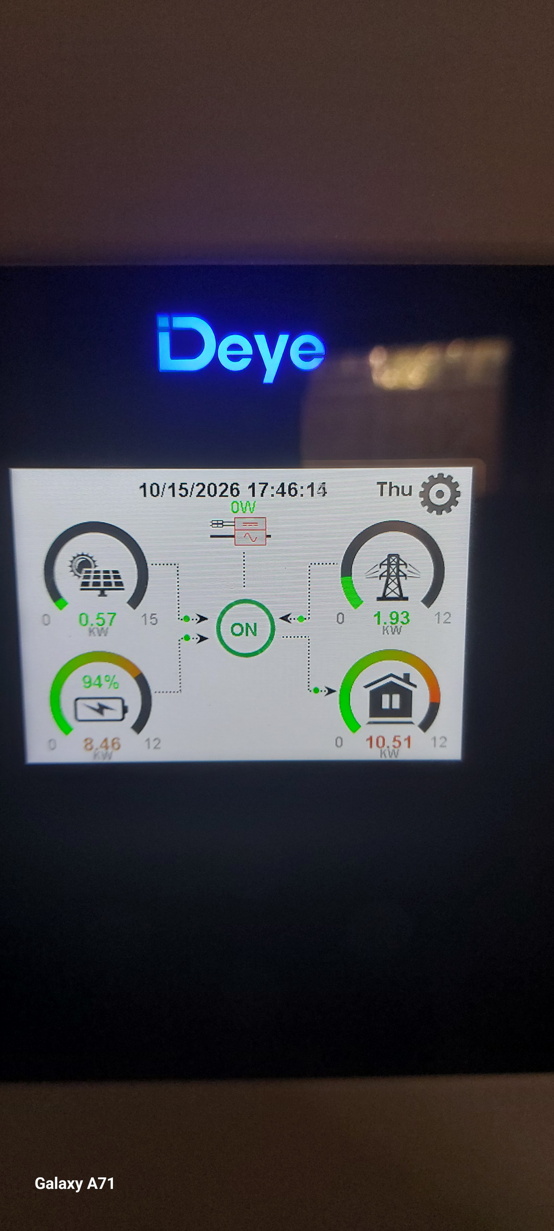

Gerade wieder quasi das gleiche.
Durchlauferhitzer lief, 8,5kw aus dem Akku, 2,5 aus dem Netz, quasi nix vom Dach. Hier konnte ich beobachten, dass auf einer Phase über 5kw, auf einer anderen nur knapp 1,5kw liefen.
Wie gesagt, irgendwie ist das immer unregelmäßig.
