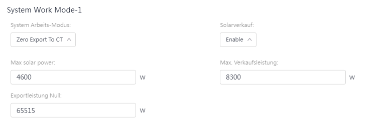

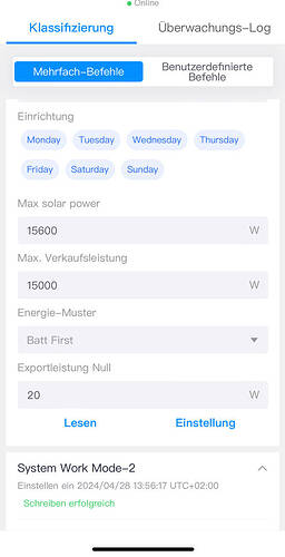

max solar power kann nicht höher als 10400 eingestellt werden? Die Einstellung begrenzt die Leistung des WR.[quote data-userid="29301" data-postid="206134"]

Hallo @Bart, wie sind deine Einstellungen? Vor allem was ist bei dir für "max sell power" eingestellt?
@amiko
habe denn eingestellt auf Max 15kw .
auch wen der nur 12kw einspeisen kann ,

ich habe folgende Einstellungen

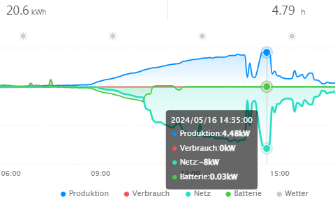

Ich denke auch, dass das Deye-Datenblatt falsch ist. Basierend auf diesen Daten habe ich ein 8k-Deye gekauft und 7,38 kW PV in einem Strang installiert. Und an einem sonnigen Tag habe ich immer eine Leistungsgrenze von 6000 W. Dieser Grenzwert gilt für einen MPPT, wie ein chinesischer Ingenieur bestätigt hat.

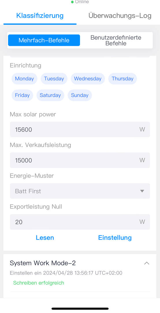

@HS_deye_8k versuche mal "Max solar power" über Modbus auf 12000 Watt oder mehr einzustellen.
Welche Firmware hast du?

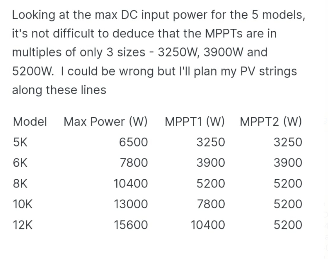

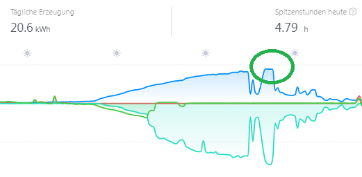

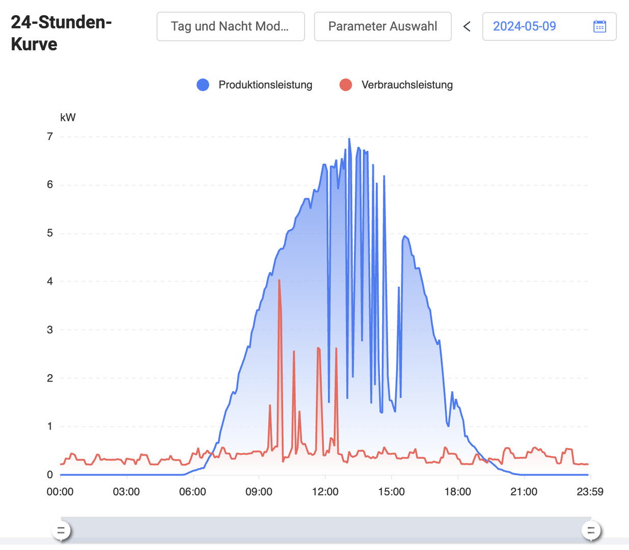

@hs_deye_8k Also ich habe mittlerweile den 12K installiert und es passt jetzt wesentlich besser (war jetzt kein durchgehend sonniger Tag, aber die Leistung ging auf über 7KW in dem Strang welcher vorher abgehakt wurde). In einem anderen Forum habe ich die angefügte Tabelle gefunden, die sich mit dem deckt, was wir festgestellt haben. Da kann man mit 6KW fast noch glücklich sein ...

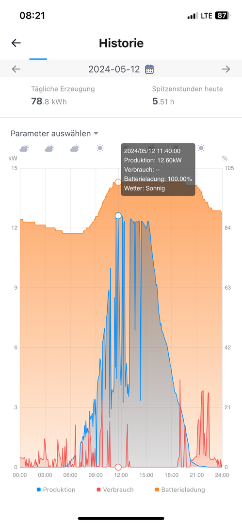

So sieht es nun bei mit mit unverändertem String aus:

@amiko 1135-Software und 8-kW-Wechselrichter. Ich schrieb an Deye in China und ihr Techniker bestätigte die 6000-W-Grenze für MPPT und schrieb, dass sie nicht geändert würde.
@hs_deye_8k Beim 12K sieht das anders aus, da er auf MPP1 die doppelte Leistung verarbeiten kann. Ist halt echt mehr als bescheiden das dies nirgendwo im Datenblatt aufgeführt ist.

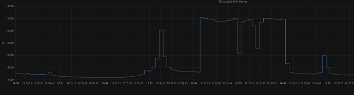

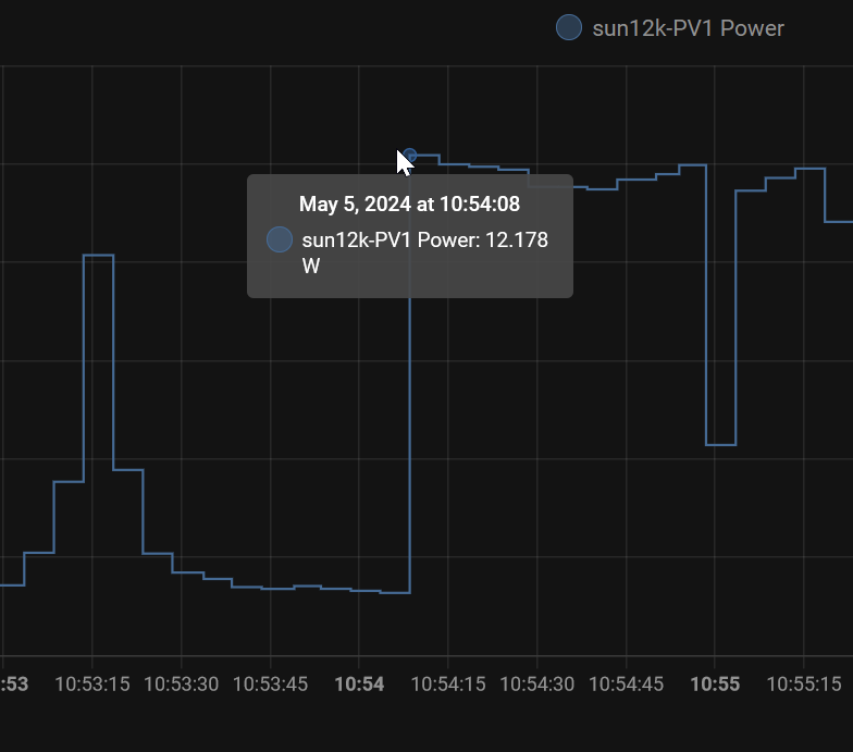

Na ja, b der MPPT abregelt oder deine Module nix bringen bleibt dabei unklar. ich kann sagen, meine 2x13x425W Trina liefern und der MPPT1 genau so. Die 11kWp liefern bei kühlem sonnigem Wetter 12kW
mit dem zweiten MPPT dazu, wenn die Module auch volle Sonne haben, kommen von den 3,2kWp 3,3kW dazu.
Also der WR liefert was er soll... ob eure Module auch abliefern ist immer die zweite Sache.

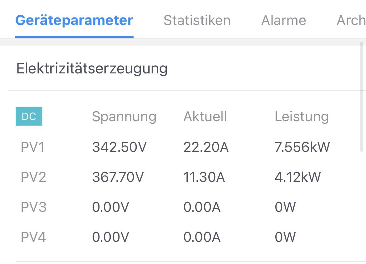

meine Modulen suntech
pv1 2x11st x 420 = 9,24kwp
pv2 12st x 420 = 5,04kwp
momentan fast 12kw……..
wenn musste man mal ein Screenshot haben wen und was die Modulen bringen

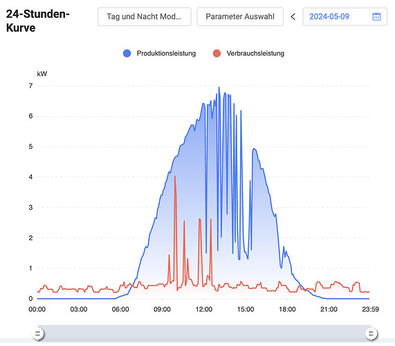

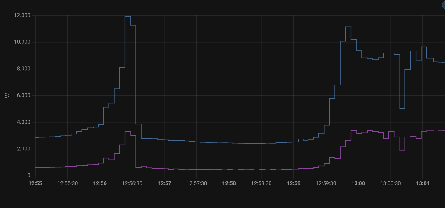

Ich komme mit meiner Anlage nicht mehr weiter, und der Thread erinnert mich an mein Problem. Bei mir ist der 12K verbaut, mit nur einem String mit 6.3KWP. Die Peakleistung kann auch erreicht, sogar überschritten werden.
Jedoch regelt der WR nach einer unbestimmten Zeit - zwischen Minuten bis zu einer Stunde - auf ca. die Hälfte der Leistung herunter, trotz konstanter Sonneneinstrahlung. Dies in unterschiedlichen Leistungsbereichen. Er regelt einfach immer um ein Drittel bis um die Hälfte herunter. Schalte ich den DC schalter aus und wieder an liegt wieder die volle Leistung an, bis er wieder abregelt.
Ich habe bereits alle Einstellungen überprüft und bin am Klären des Sachverhaltes mit dem Deye Support, der zunächst auch keine Lösung kennt.
Ist dieses Problem bekannt und taucht ggf. bei jemand anderem auch noch auf?
