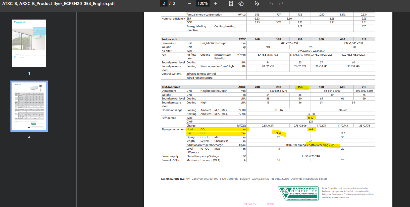

denke mal werde die hier nehmen (Ist etwas größer, aber der darf auch gerne den Flur und so mitkühlen, da die Tür, wegen der Haustiere eh immer offen ist)
ich gehe mal davon aus, dass ich hier eine 3/8” und eine 1/4” Leitung von bis zu 7,5m installieren kann. Die angaben aus dem Datenblatt sind echt etwas schwierig am Anfang
Ja, genau richtig interpretiert. :+1:

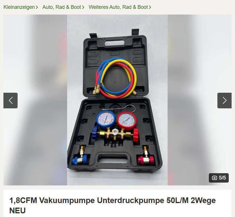

Hi, habe ein kleines Problem, meine vakuumpumpe passt nicht auf den Anschluss an der Klimaauseneinheit.

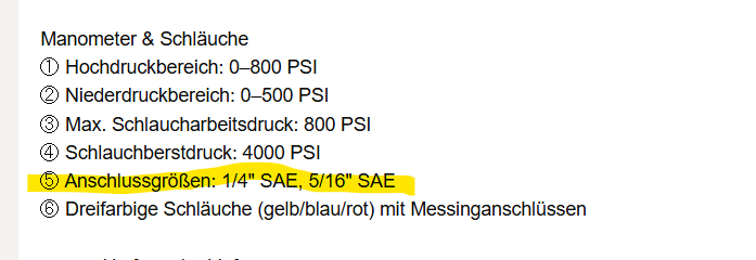

Hersteller hat wegen der Vakuumpumpe folgende angaben gemacht:
Benötige 1/4", (da hier die Kappe der 1/4 Anschlüsse drauf passt, die ich bereits gesammelt habe)
Aber mein schlauch der Vakuumpumpe passt nicht drauf. er scheint kleiner zu sein.
Oder gibt es sowas wie einen adapter?
Das ist die 3 schlauch Version ohne Vakuumschlauch.
Es gibt auch 4 Schlauch, da ist ein schwarzer samt extra Abschluss dazu. Dann sollten bei den teilen auch Adapter dabeisein .
PS: ob man das bei deinem Mit zusatzadapter tricksen kann: keine Ahnung.

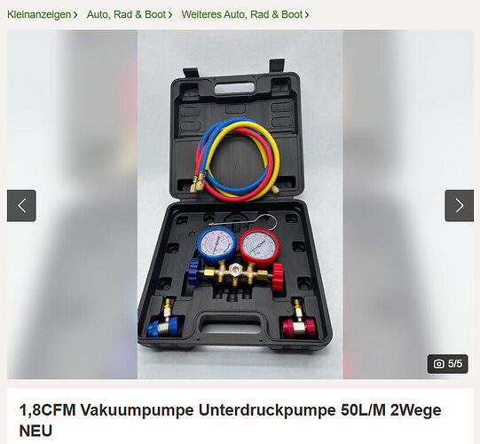

Ginge dieses gerät?
3-Schlauchanschluss ist schon ok. Ich verstehe dein Problem aber nicht, weil zu unkonkret geschrieben.
Deine Vakuumpumpe - was soll das heißen? Wie wolltest du das alles genau anschließen?
Was ich vermute: Klima hat in der Regel am Serviceport 5/16 SAE und deine Schläuche haben vermutlich 1/4 SAE.
ABER: Du brauchst doch eh einen Ventildrückerhahn und den gibt es oft mit 5/16 auf 1/4 Zoll. Dann passt das wieder.
