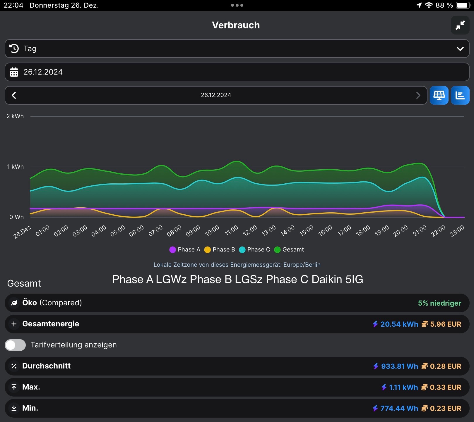

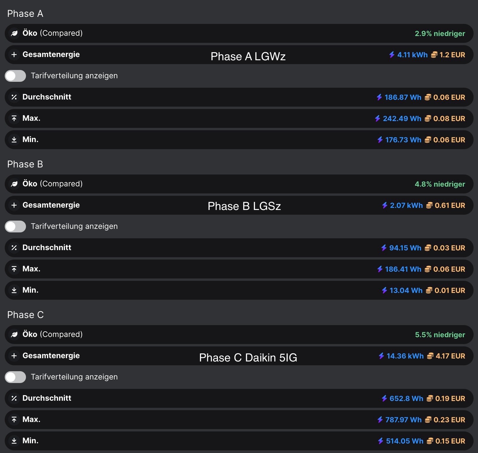

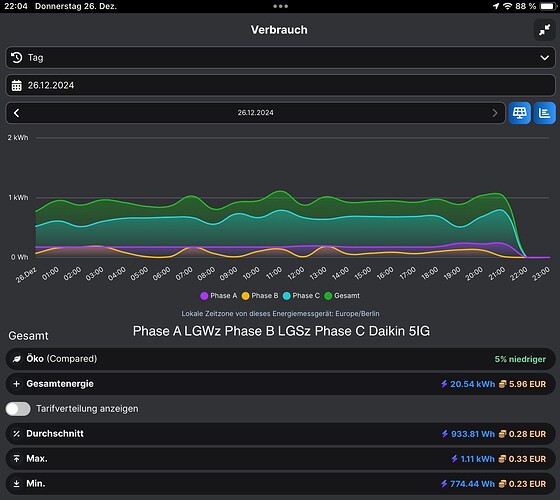

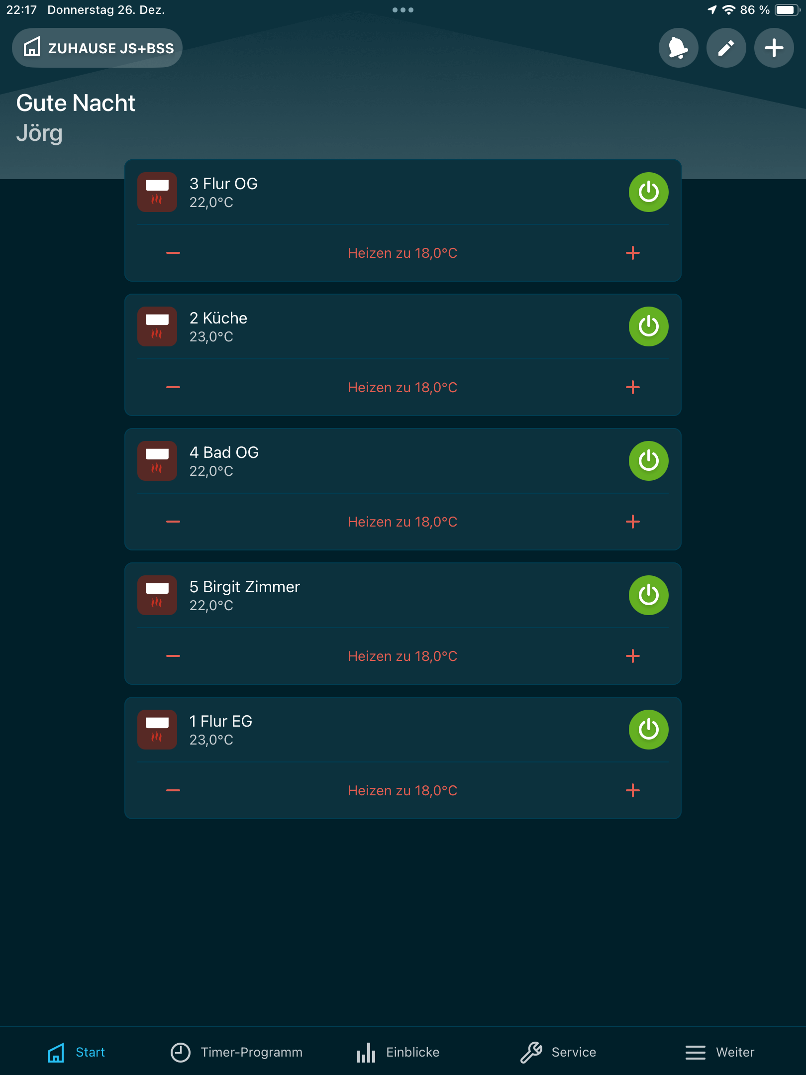

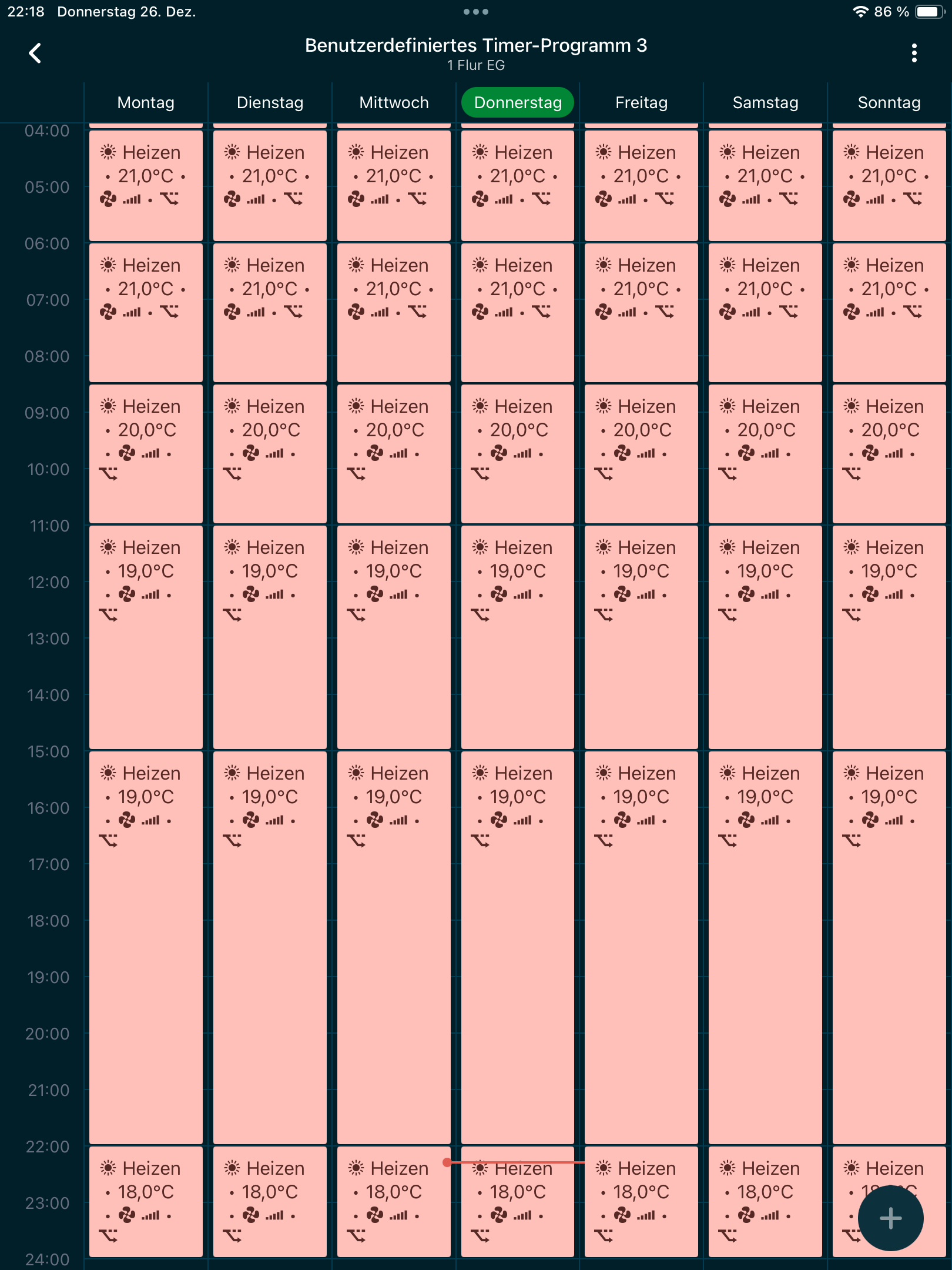

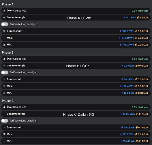

Ich heize mit meiner
Daikin Multisplit Klimaheizung (5 Perfera IG, IBN 09.12.2022) und
2 LG Singlesplit Anlagen (IBN April 2021)

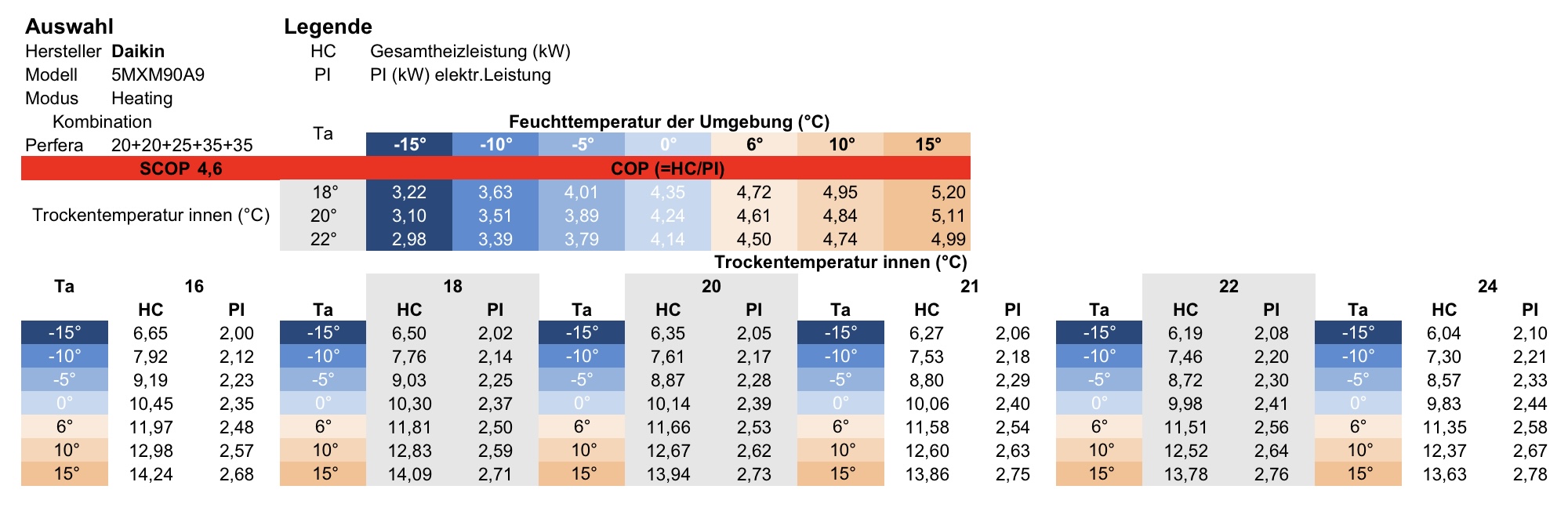

jetzt seit dem 09.12.2022 unser komplettes 150m² EFH (EG 6 Zimmer + Flur, OG 6 Zimmer + Flur) Der Hauptgrund für das Daikin System war die wesentlich bessere Leistung und Effizienz der Daikin im AT Bereich < 5°C bis -15°C, da sind die Daikin Geräte ganz einfach Spitzenklasse. Oberhalb von AT >7°C gibt es tatsächlich sehr viele Geräte mit besseren COPs, z.B. auch unsere beiden LG Geräte die das komplette Haus in der Übergangszeit zu 100% alleine beheizen.
Mir war aber ganz einfach wichtig, dass die Heizleistung und die Effizienz gerade an den kältesten Tagen ausreicht, um kein weiteres Heizsystem zu benötigen!

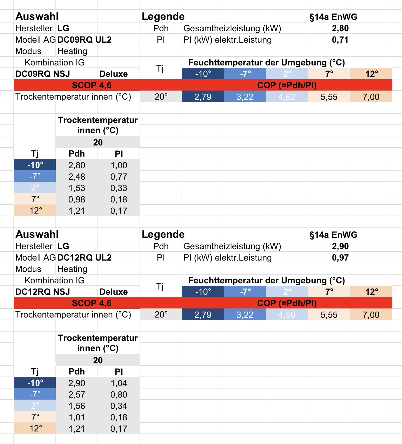

Ok, dann noch kurz zum Thema Förderfähigkeit der Anlagen, grundsätzlich gilt unverändert ein SCOP von mindestens 4,6 bzw. A++.
Zusätzlich benötigt man eine Zusatzoption für die Steuerung und Anzeige der Wärmemenge, bei Daikin ist das der sogenannte Home Hub. Ansonsten gelten dann die gleichen Fördersätze wie für Luft Wasser WP auch.

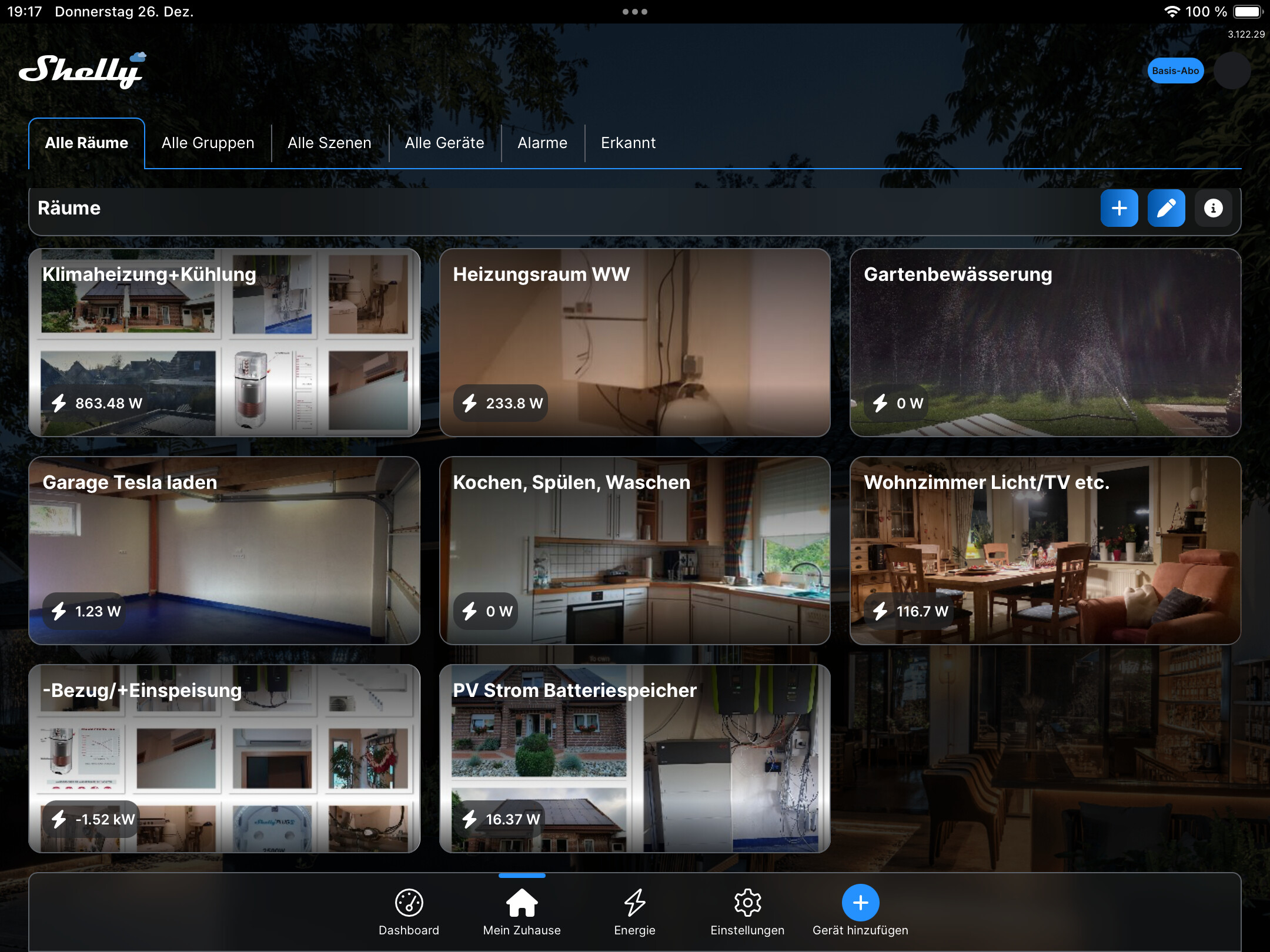

Mittlerweile werden ca. 90% unserer elektrischen Verbraucher mit Shelly Pro 4PM. Shelly Pro 3EM, Shelly 3EM und Shelly Plug S Geräten gemessen und gesteuert.

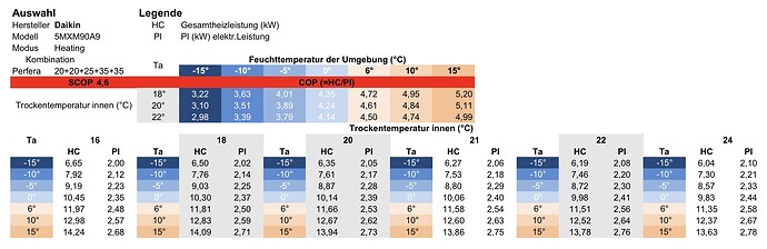

Unter der Voraussetzung, dass die Heizung Priorität hat und es nun eine Daikin werden soll:
Die Perfera FTXM20 / RXM20 hat ein Pdesignh von 2,3 kW, die FTXM25 / RXM25 hat ein Pdesignh von 2,4 kW und die FTXM35 / RXM35 hat ein Pdesignh von 2,5 kW
Bei den italienischen Modellen (ATXD-A / ARXD- bzw. ARXM-R/ATXM-) analog.
Macht es dann wirklich Sinn, die 35er Variante zu nehmen bei 0,1 kW bzw. 0,2 kW höherem Pdesignh ??
Oder sind die kleineren (20er oder 25er) nicht wirtschaftlicher mit kaum wahrnehmbarer Minderleistung beim Heizen?

das pdesignh muss nichts mit der Heizleistung zu tun haben. Das ist das Modellhaus, mit dem der Verbrauch ermittelt wird. Die maximale und selbst die nominelle Leistung kann höher sein.
Für einen höheren/schöneren SCOP werden die größeren Geräte mit einer eigentlich zu kleinen Leistung betrieben. Damit es nicht so auffällt, eben mit 0,1 kW mehr.
Bei 20,25 und 35 sind sowohl IG und AG gleich, die größeren können nur mehr Heizen/Kühlen, weil der Kompressor höher drehen darf.

Und ist es nach Euren Ausführungen dann nicht am sinnvollsten, eher die 20 oder 25 als die 35er Variante zu nehmen, da die Unterschiede hinsichtlich Heizleistung nicht zu groß sind, das Innenleben gleich, nur anders programmiert. Analog einem 2,0 TDI, der mit 140 PS am langlebigsten und sparsamsten ist und mit 170 oder 190 PS einen höheren Verbrauch hat + anfälliger für Motorschäden etc.?
Welche Heizkeistung wird benötigt?
Da die z.B. 35er runtermoduliert läuft die genauso sparsam wie die 25er.
