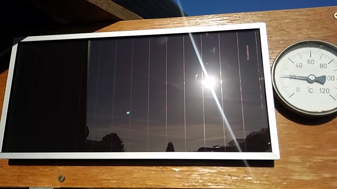

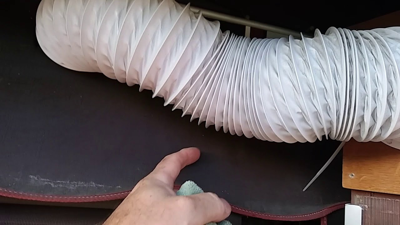

Da gibt's einige Beispiele, ich habe 2 davon mit Nylon Fliegengitter , jedoch dient meine Hauswand als Rückwand und der Lüfter ist jeweils ein hochwertiger 230V EBM Pabst Lüfter an einem Shelly 1 mit AddOn. Dann kann man die Dinger auch zum (Nacht)Lüften benutzen, als Rückschlagklappe habe ich eine Klappe von der "Naber Thermobox" eingebaut. Funktioniert ganz gut, im Sommer muss ich die jedoch abdecken.

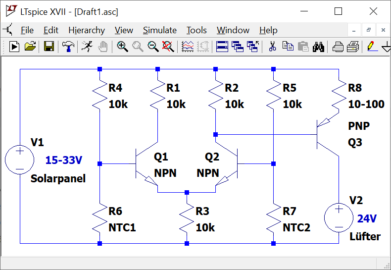

Bauanleitung? Man kann das auch mit alten Solarpanels machen. Der Kasten hinter dem/den Panels muss genug Luftstrom erlauben und wenig abstrahlen. Man hat gleich Strom für den Lüfter. Lufteinlass Unterseite Fliegengitter oder Filtermatte. Luftauslass oben mitte nach hinten raus. Isolierten Luftschlauch (wenigstens Plastikrohr, kein Aluschlauch!) ins Haus. Steuern: Vergleicher Innentemperatur mit Erhitzertemperatur, kannst mit 3 Transistoren und 2 NTC zambaun.
Jep, da gibt es sehr viele im Netz ... ich habe es "sehr nah" am (rel. teuren , wenn man kauft.. ) Solarventi gebaut :slight_smile:
also mit schwarzem Flies und Alu-Lochblech, allerdings mit Glas ( verschenktes Kunststofffenster bei Kleinanzeigen )
