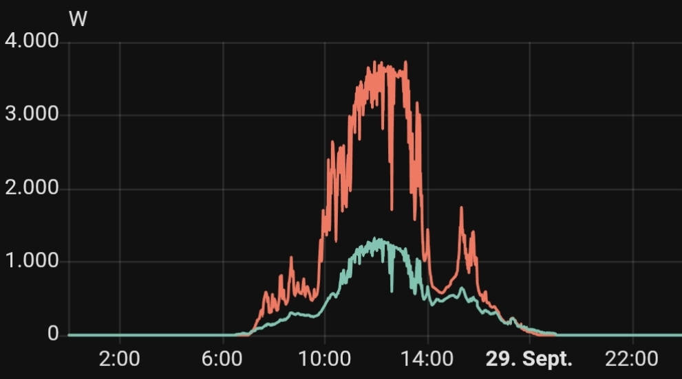

6x Module flach bringen soviel wie
10x Süd Module Steil!
Trüber Tag Vergleich:
Rot die Südausrichtung (etwas mehr power)
Grün ist Ost/West flach
Sonniger Tag dagegen:
10 Module Süd ( Fassadenseite, eher steil)
6 Module Garagendach (Ost/West, eher flach)

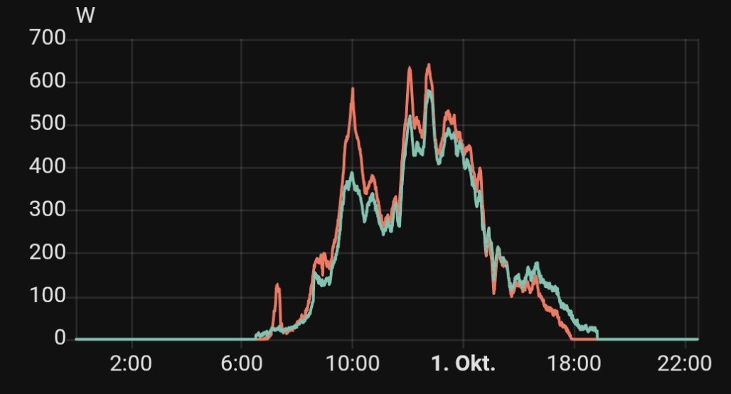

Was für ein trüber, regnerischer Tag..
Heute haben die Flachen sogar mehr gebracht als die Steilen!
6 Panels flach 1,2 kWh (ca 2,7 kWp Module)
10 Panels steil 0,9 kWh (ca 4,5 kWp Module)
