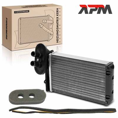

  • Wasser durch die Kältemittelleitungen eines zweiten Innengerätes führen ist keine gute Idee. Eine der Leitungen ist üblicherweise ein 1/4"-Rohr, das hat 6,35 mm Außendurchmesser und entsprechend nur gut 4 mm Innendurchmesser. Da bekommst Du kaum Wasser durch. Besser solltest Du dafür etwas nehmen, was für Wasserdurchfluss gedacht ist, z.B. einen Heizungswärmetauscher aus dem Auto-Innenraum, oder einen Autokühler.

So schwer ist das nicht. Nimm' ein paar vorn denen hier:
Die messen 16 x 23 cm, da sollten 3 oder 4 nebeneinander die Breite von dem Innengerät gut abdecken. Preislich (um 14€ / Stück) auch sehr erschwinglich.
