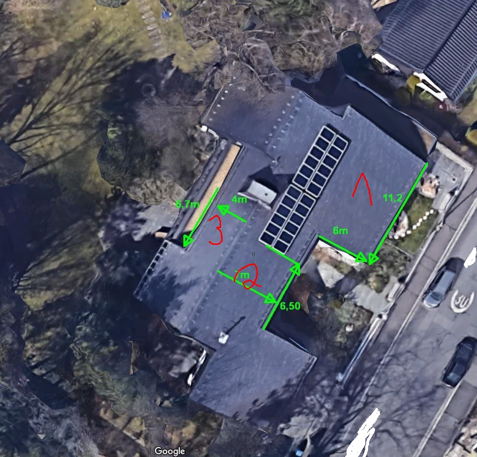

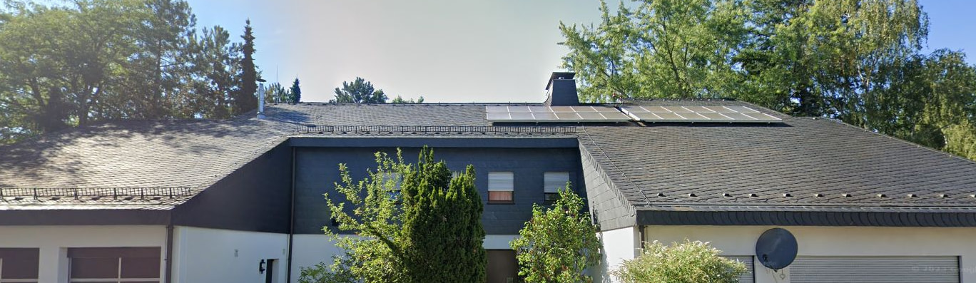

Hast Du ggf. Bilder vom Haus, die Du teilen magst, um einen besseren Eindruck zu bekommen? Ggf. Innendämmung (in einem Teil der Räume) ne Option? Ansonsten halte ich den Ansatz mit den Splitklimas anzufangen auch für sehr gut und mit einer WP zumindest einen Teil der Heizperiode zu erschlagen. Bei so einem großen Objekt lohnt es sich aus meiner Sicht um so mehr, sich selber reinzufuchsen und auch an die WP zu wagen. Ggf. kann man da ja auch erstmal zusehen, daß man das WW dann mit der WP macht, wenn die Ölheizung nicht benötigt wird. Einstieg wäre da dann die Hydraulik aufzunehmen. Mein "Lehrbuch" für Bauphysik allgemein war damals dieses PDF, auch wenn wir kein Passivhaus draus gemacht haben: https://passipedia.de/_media/picopen/05_altbauhandbuch.pdf

Unsicher ob ich mich hier mit Bildern doxxen will :wink:
Ach egal.

Ich such mal Bilder.
