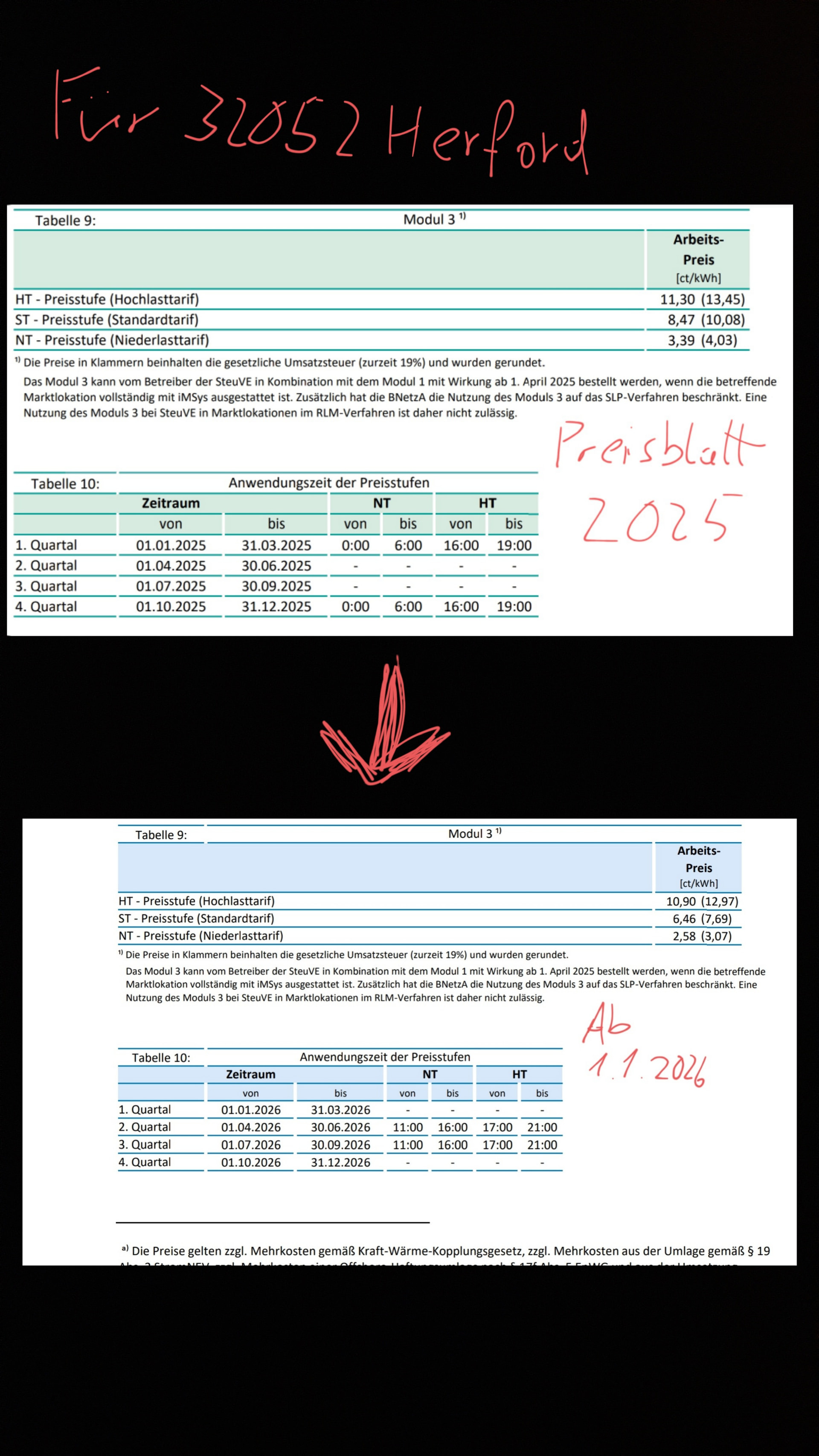

Oder der Netzbetreiber die Zeiträume für Modul 3 nach 14a einfach mal komplett ändert.
Von Nachts im Winter auf Mittags im Sommer ist für PV und WP dann komplett überflüssig...
(Westfalen Weser Netz für 32052 Herford)
?? ist bei uns jetzt auch so. hat den vorteil, dass man grossverbraucher schön tagsüber anschalten kann egal ob sonne oder batterie voll
