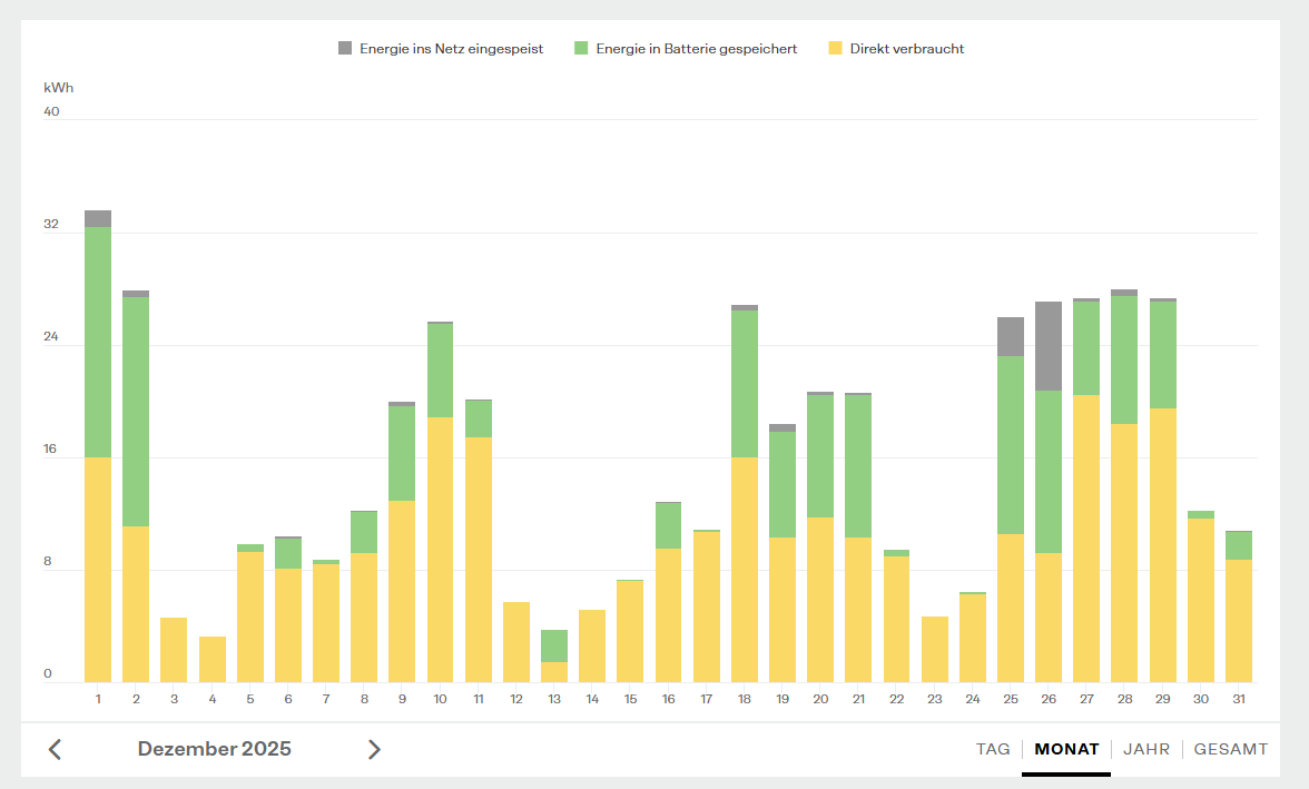

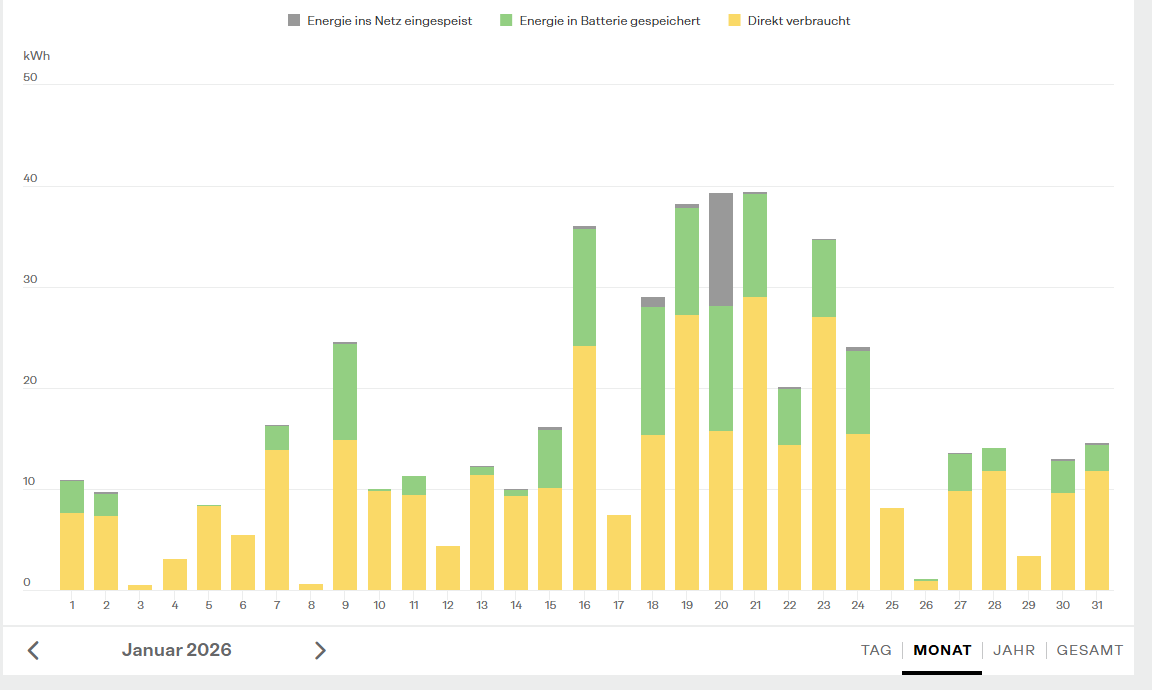

24,5 kWp OSO 24° teilweise Schnee
Dezember
Januar
Ich hab nur an ganz wenigen Tagen wirklich in die Batterie gespeichert und das dann immer schon am gleichen Tag (meist vor 20:00 wird ja um 16:30 dunkel) schon wieder verbraucht
An manchen Tagen sind nur 3kWh runtergekommen zu viele unter 10kWh und selbst wenn ich da die Anlage verdoppeln (50kWp) würde täte es nicht reichen außer ich baue nen 100kWh Akku hin um mal zwei schlechte Tage zu überbrücken.
Klar hat man mal sonnige Abschnitte/Tage, aber beim kurzen Tahen grau in grau bzw mit Schnee: da kommt (fast) garnichts.

kumpel hat "nur" 10kWp Süd 45° da kommen 30kWh hin
Wann machst du die voll?
Siehe meine Bilder oben:
Ich habe im gesamten November 85, im Dezember und Januar je 15kWh ins Netz eingespeist. -> alles andere in der Batterie oder Haus versenkt. d.h. in 3 Monaten hätte ich die Batterie an 2 Tagen größer gebraucht. Im Februar wenig Unterschied (120kWh an ~ 5 Tagen eingespeist)
D.h. würde ICH mir so eine 60kWh Batterie hinstellen wäre das für rechnerisch 2 Vollzyklen in 3 Monaten.
