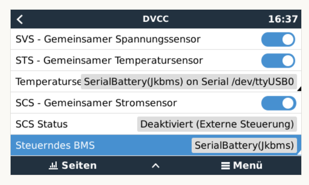

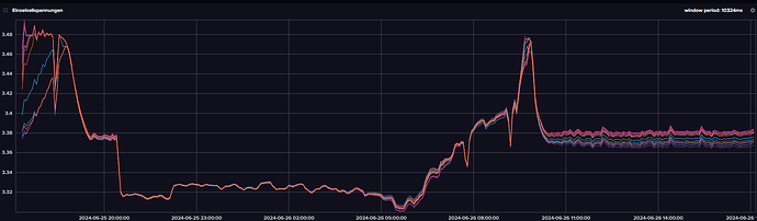

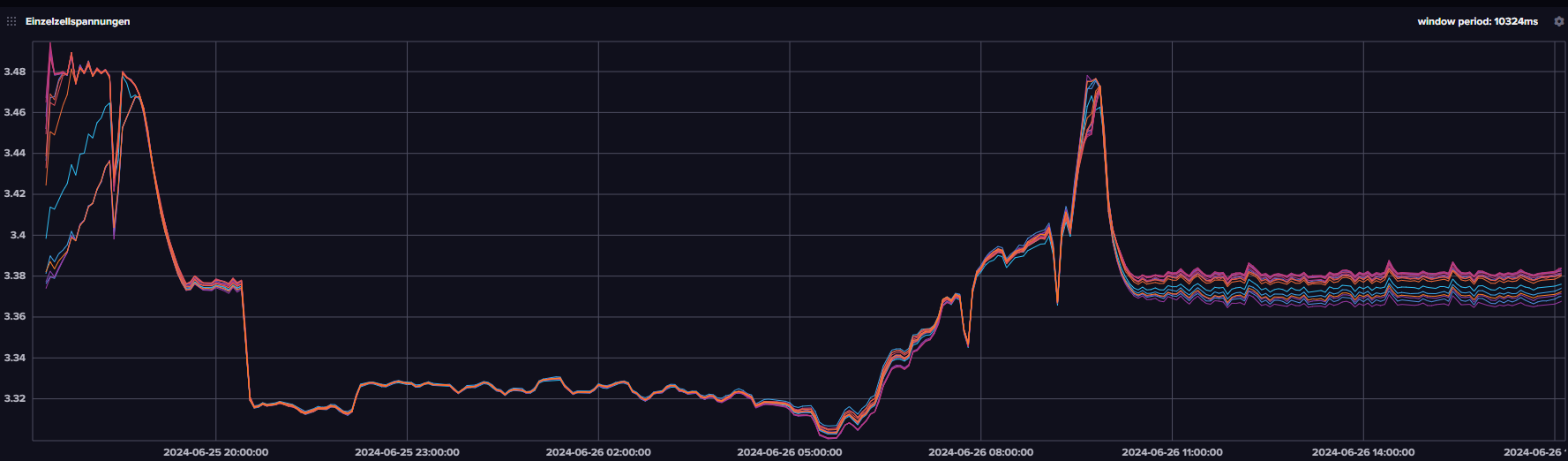

@pv-1-0 Hmm, möglicherweise verhindert eventuell ein Alarm dass die Floatspannung gehalten wird. Bzw. zwischen 11 und 20Uhr wird der Akku ja weder ge- noch entladen. Möglicherweise grätschen dir da irgendwelche ESS Einstellungen in den Ladevorgang.

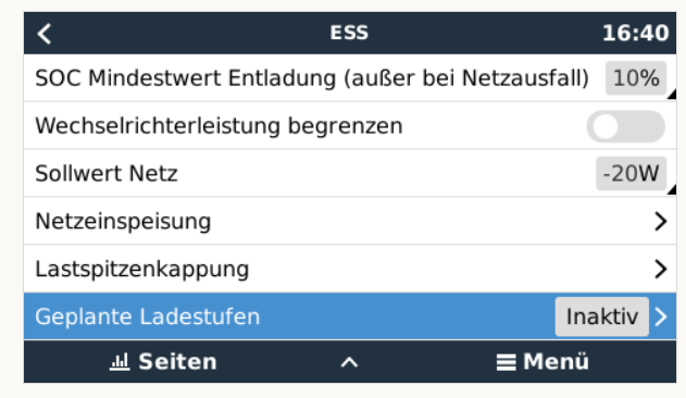

@hf_spsler hmmm....hier sind mal meine Einstellungen. Dass zwischen 11 und 20 Uhr nicht entlanden und gelanden wird liegt an dem wetter und weil meine Eltern im Urlaub waren.
Oh, muss mich korrigieren, so wie das Diagramm aussieht geht die Anlage ja gar nicht erst in float Modus sondern hält die Absorbtionsphase nicht. Aber eine konkrete Idee woran das jetzt liegt habe ich so spontan nicht :???:

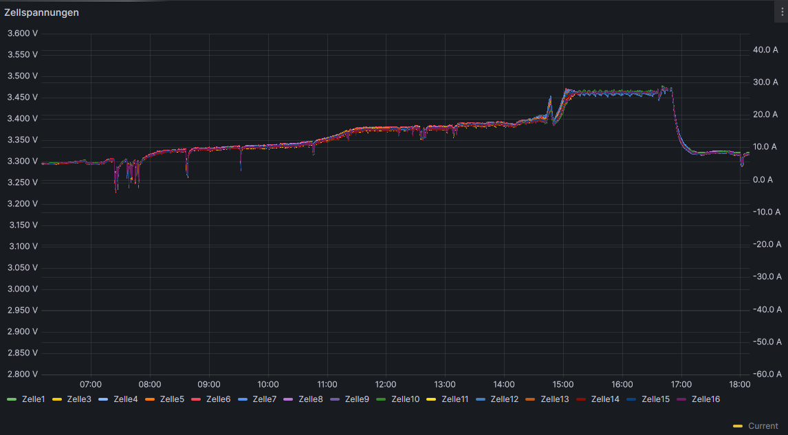

So sieht das aktuell mit dem dbus.serialbattery Treiber an einem SEPLOS V3 aus:
Von 15- bis 16:45Uhr wird die Absorbtionsspannung gehalten - warum das bei mir aktuell so lange ist hab ich heute noch nicht raus finden können. Aber, sorry, das hilft dir leider auch nicht weiter.

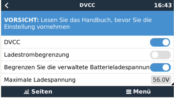

PS: Wobei, du könntest testweise mal alle "gemeinsamer XY Sensor" mal abschalten und rein das BMS die Werte für den Ladevorgang vorgeben lassen. Ich hab nach einigem hin und her nun auch alles so umgestellt, dass einizig und allein nur noch das BMS entscheidet, was gemacht werden soll. Selbst im Multiplus hab ich den Haken bei "Batterymonitor" raus gemacht - mein Multiplus an der kleinen Anlage soll ohnehin nicht laden.
@hf_spsler richtig, er hält die Spannung gar nicht erst, wie bei dir.
ich hab mal die gemeinsamen Sensoren ausgemacht, mal sehen was passiert :slight_smile:
ich hab auch die config.ini mal neu rein geladen und jetzt laufen die Zellen nach dem Vollladen auch nicht mehr so auseinander, eventuell war da auch was.

@pv-1-0 Wie war das nochmal, womit lädst du den Akku? Irgendwie beschleicht mich die Vermutung, dass ein Alarm das Laden bzw. halten der Absorptionsspannung abrupt abbricht. Ist aber auch nur eine Vermutung.
Poste doch mal was in der Logdatei steht:
tail -F -n 100 /data/log/serial-starter/current | grep dbus-serialbattery | tai64nlocal
@hf_spsler nur mit einem Multiplus 5000 sonst nix. Kann es sein, dass ich über den Neey die Zellen so schnell ausbalanciert bekomme, dass er deswegen so schnell abfällt.
hmmmm......oke. Leider wird mir da nix angezeigt.
@pv-1-0 Nee, die Haltezeit für Absorbtion ist unabhängig davon ob die Zellen schon ausgeglichen sind oder nicht.
Hm, ich wundere mich gerade dass dir die Ausgabe der Logdatei kein Ergebnis zeigt.
