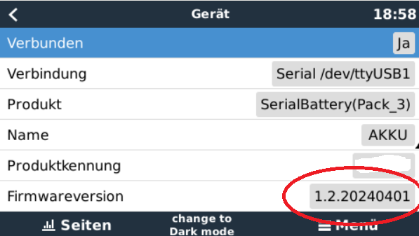

Notiere dir die Version die aktuell installiert ist indem du in der Remote-Console vom VenusOS auf "Deinen Akku" >> Gerät gehst:
Der Treiber lässt sich updaten indem man die Installationsroutine über Putty neu startet. Gehe dazu auf:
https://louisvdw.github.io/dbus-serialbattery/general/install/
Und folge einfach den Anweisungen: https://louisvdw.github.io/dbus-serialbattery/general/install/#install-or-update-over-ssh
In der Installationsroutine wirst du dan gefragt welche Version du installieren möchtest, es empfehlen sich meist Option 1 oder 2 - vergleiche die Versionsnummern in der Putty mit der aktuell installierten um zu sehen ob du überhaupt ein Update machen musst.

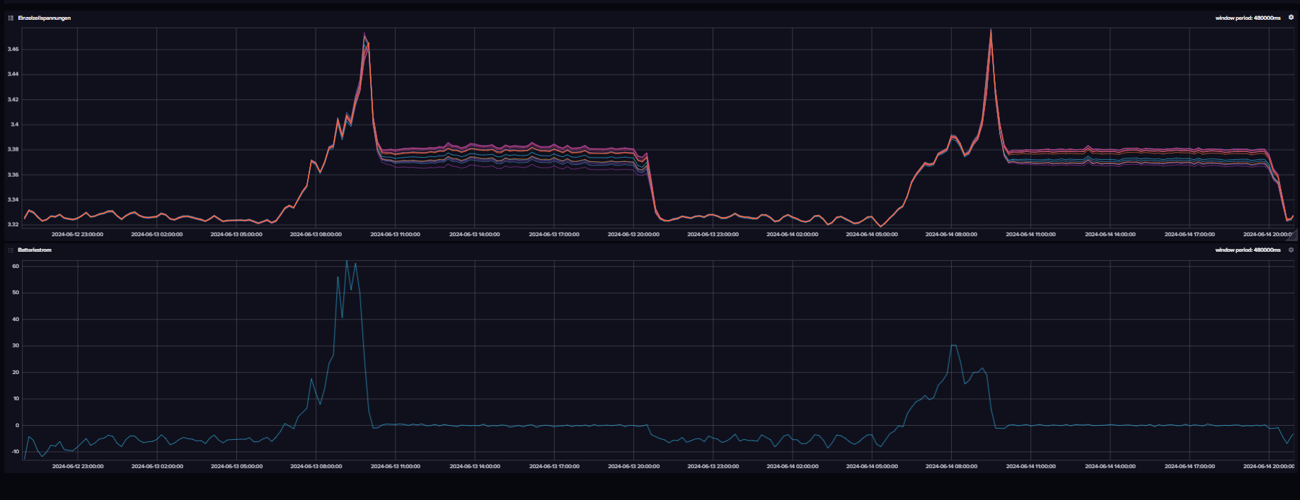

@hf_spsler was hältst du denn von dem hier? mir gefällt das auseinanderlaufen nicht wirklich....soll ich die Zellen etwas höher laden? so dass sie sich angleichen?
@pv-1-0 Leider ist in dem Diagramm noch nicht der Graph des Stroms eingezeichnet sodass ich nur vermuten kann, dass gegen 9:30Uhr die Belastung des Akkus stärker war als das Laden oder das Laden ganz stoppte und der Akku noch überhaupt nicht voll war. Für 100% voll fehlt mir bei um die 3,45V ein Plateau bei dem eine Zeit lang die 3,45 oder 3,47V für eine Weile gehalten werden. Eine solche Drift ist mir nur bekannt, wenn der Akku annähernd komplett leer ist. Vermutlich ist die SOC Synchronisation daneben, der Akku sollte mal gänzlich ohne jede Entladung voll geladen werden.

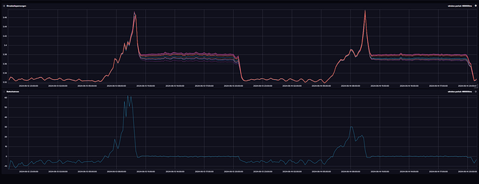

so meine Eltern sind seit zwei Tagen nicht da und jetzt sieht das ganze so aus.
kapier nur nicht wieso die auf ca. 3.38 abfallen und nicht höher stehen bleiben.
@pv-1-0 Ich würde mal behaupten, weil die Absorptionsphase zu kurz- bzw. praktisch nicht vorhanden ist. Das erkennt man m.E. daran, dass der Ladestrom bei irgendwas über 60A plötzlich erst auf 50A und dann auf 0A fällt. Dabei hast du zum Einen im dbus.serialbattery Treiber durchaus die relativ komfortable Möglichkeit eine Ladekurve zu designen. Also den Ladestrom z.B. in Richtung "voll" zu reduzieren. Und zum Anderen würde ich im Peak der Zellspannungen für 60- oder 90Minuten ein Plateau erwarten, also dass diese 3,45V pro Zelle eben auch eine Weile gehalten werden.

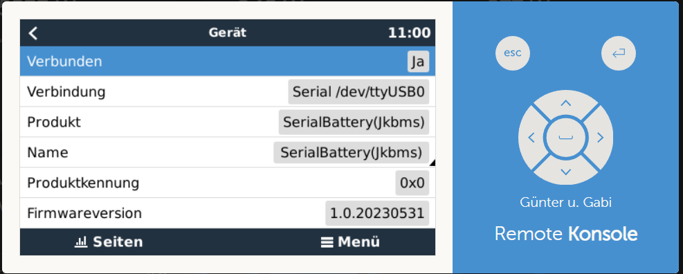

Welche Versionen nutzt ihr gerade. Ich hab noch die 1.1.240128dev. Ich ahb HW Version 11. deshalb die dev von damals. Geht die "normale" jetzt oder was ist der unterschied zu der von Mr.Manuel?
Ich hab auch das Problem das er nie in Float geht.
@restej Meine Versionsnummer ist aktuell nicht ausschlaggebend da ich aktuell temporär ein SEPLOS V3 mit dem dbus.serialbattery Treiber ansteuer. Der Akku mit dem JK BMS hat bei mir den Sommer über erst mal Pause.

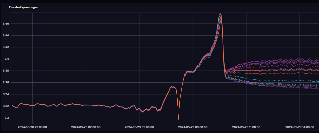

Ladekurve habe ich mal ein bisschen geändert.
aber wieso hab ich denn kein Plateau?
