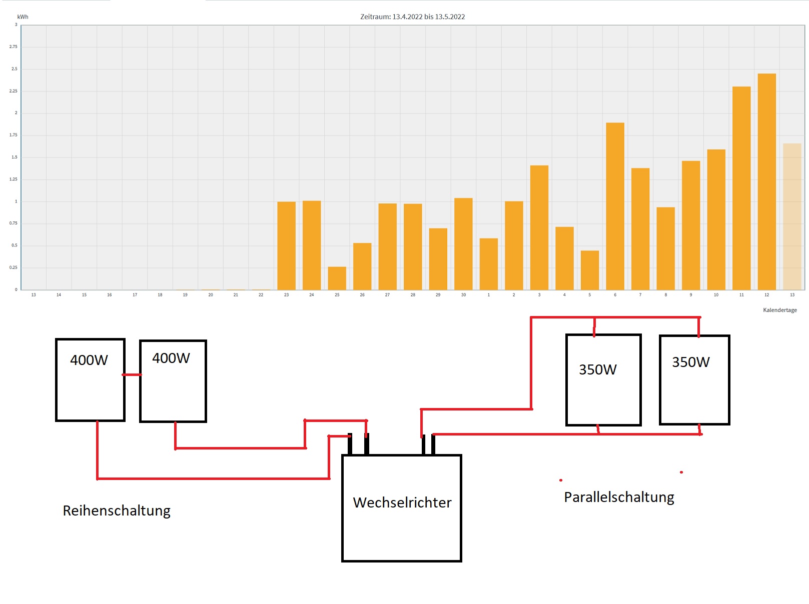

In Reihe haben die 400W Module ja funktioniert, nur halt mit mx. 300W Ausgangsleistung durch den WR.
Mir zu wenig.
Gestern war ich bei dem wo ich die Module her hab und ich konnte den WR mit einem anderen Modul testen.
Hat leider funktioniert.
Nun hab ich 2 x 350W Module die einzeln am WR dran sind.

ich nehme deinen Beitrag mal dazu, mein finales Konzept darzustellen.
Vorweg:
Unsere Balkonterasse hat Ostausrichtung. Momentan bekommen wir einen schönen Sonnenaufgang und bis ungefähr 13 Uhr haben wir, wenn Wolkenlos ist, knallige Sonne.
Ich denke einige Fragen werden mit folgendem Bild beantwortet:
Zu beachten:
Erst ab dem 03.05. waren alle 4 Module angeschlossen.
Weiterhin:
Ab dem 06.05. hängen die 400W Module an der Balkon-Brüstung.
Die 350W Module lehnen noch an der Wand, kommen aber bald auf das Vordach drauf.
Die Beschaltung ist auf dem Bild zu sehen.
In der jetzigen Konfiguration ich Stand jetzt 17:23 Uhr, teils bewölkt 37,91W "ertrag".
Vormittags bis zu 610W.
Ich denke ich habe eine skurrile Lösung, passend zu unseren Verhätnissen, die es aber bringt.

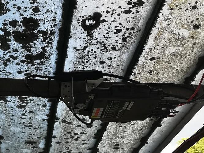

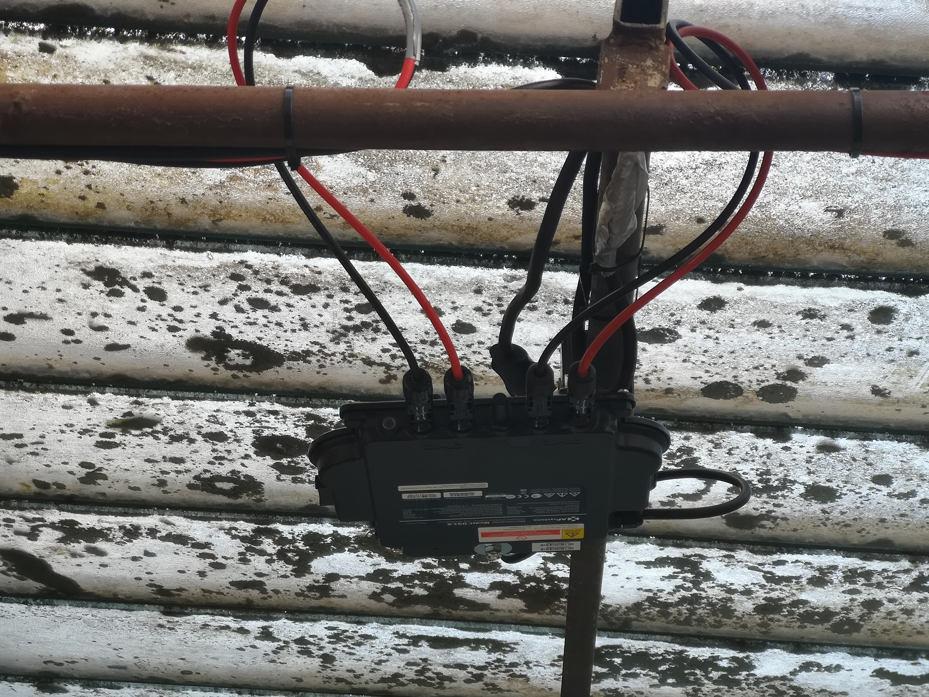

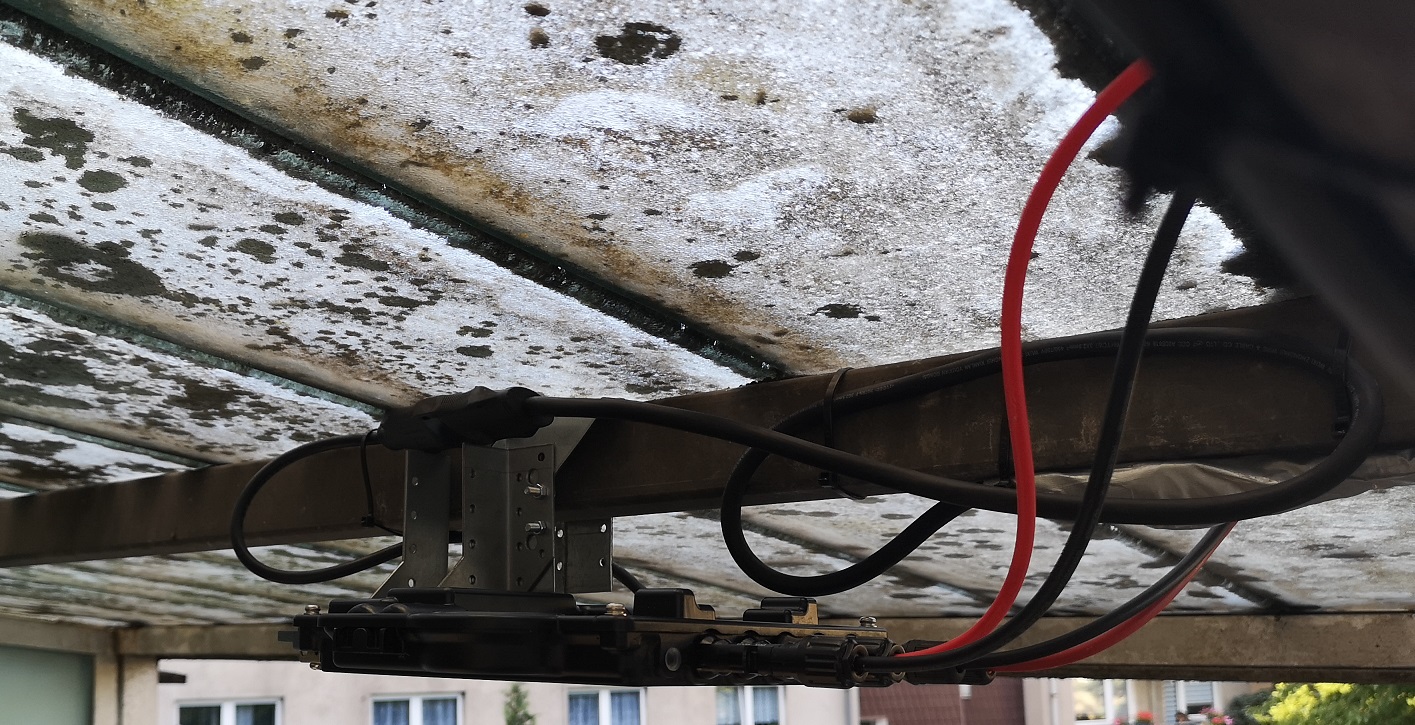

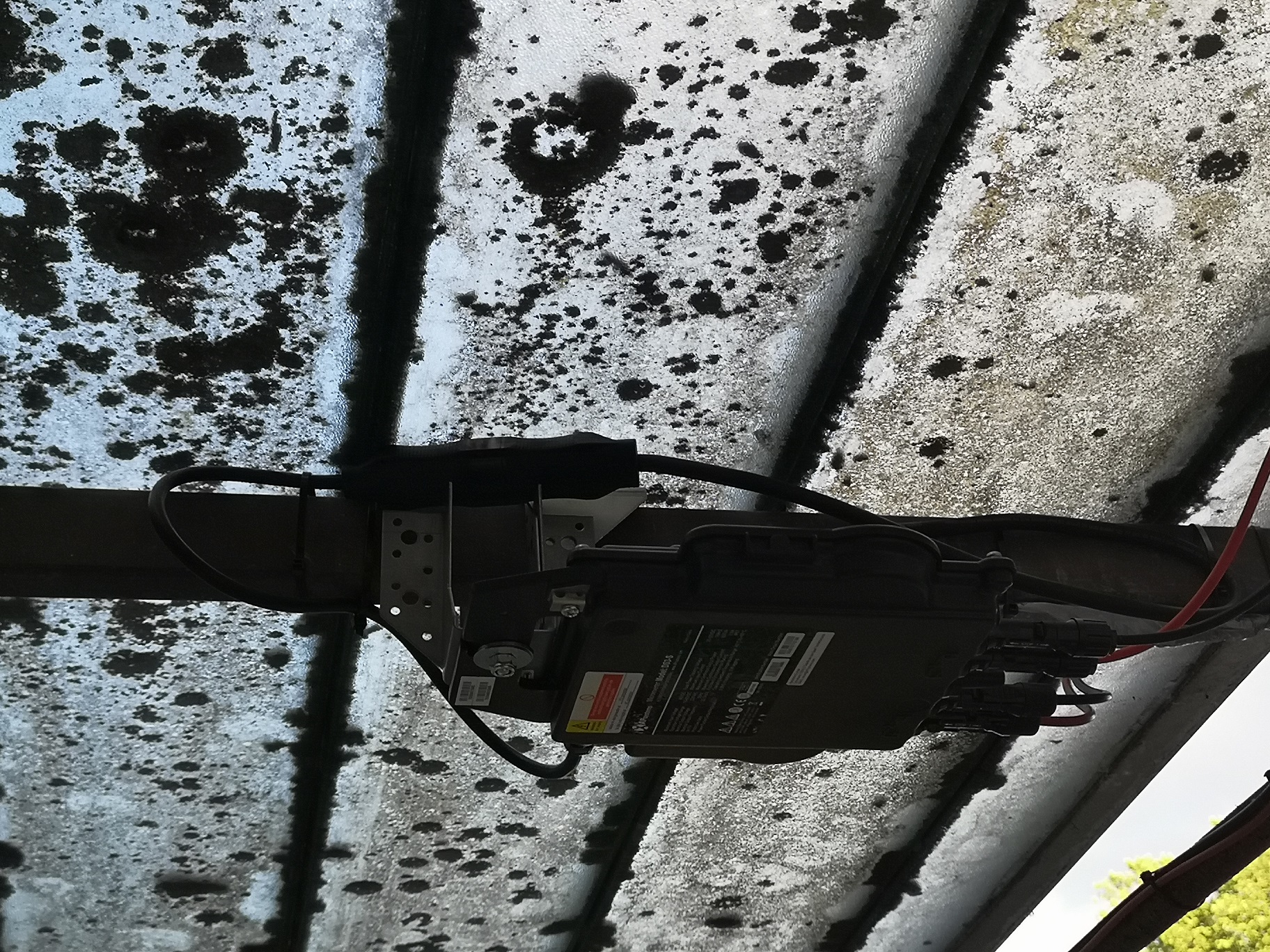

So, bringen wir mal wieder ein wenig leben in Bude und eventuell regen Diskussionsbedarf :lol: :lol: :lol:
Da ich bisher quasi nur einen Testaufbau hatte, die Terasse somit blockiert war und ich mehr Ertrag haben wollte: Weiter bauen.
Einen schönen Platz für den Wechselrichter zu finden ist ja schon mal ne doofe kacke, zumindest bei mir :frowning:
(Ihr werdet sehen warum)
Aber wo ein Wille ist, ist auch ein Weg, siehe da:
Wir haben einen komischen Überbau der eine, ja Überdachung bietet. In der Mitte ist eine Längsstrebe, diese hab ich mir zunutzen gemacht.
Dazu zwei "Schuh-Winkel" (?) aneinander getackert, iwie um den Träger gedängelt und mit Schraube, Selbst-Sichernder Mutter und drei Unterlegscheiben den WR befestigt.
Sieht schon wild aus, passt, sitzt, wackelt und hat Luft :smiley:

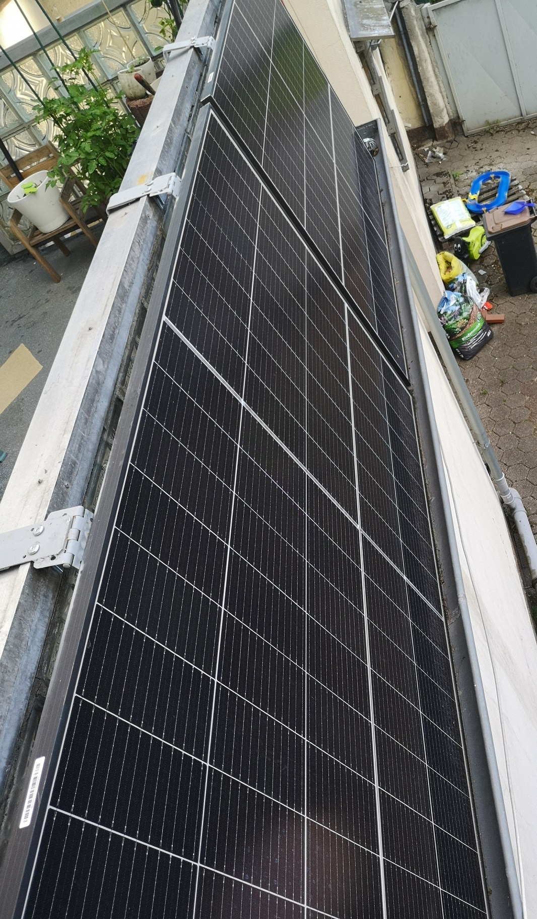

Die 400er sind vorne an der Brüstung:
Die stehen in der Rinne, jaaaa aber es hält. An, bzw. für die Brüstung hab ich mir Halter gebruzzelt. Ginge besser aber ehhhhh...

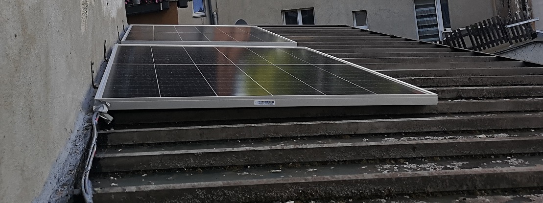

Die 350er waren der Akt am Samstag, aber Sie liegen endlich auf dem Vordach:
Befestigt ist jedes Modul mit zwei Scharnieren...passt sitzt wackelt und hat Luft.
Man konnte aber gut sehen warum der WR hinter keinem Modul Platz hätte. Ja, vielleicht bei den Brüstungsmodulen, aber neee.

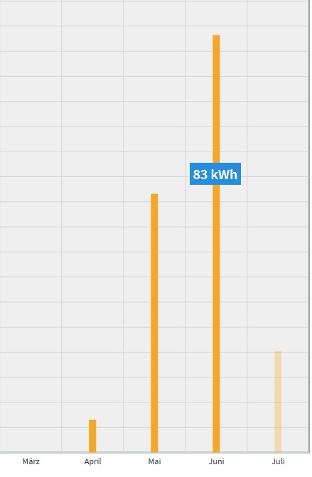

EInmal ein Update zum Juni Ertrag.
Hier die Fritz-Werte, denen aus der ECU bzw. aus der APsystems Seite traue ich nicht:
