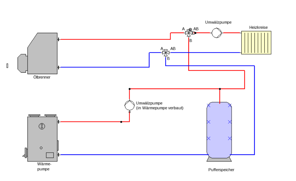

ich habe bei mir zu Hause (Bj 1998, 300qm, 3 Wohnungen, eine von mir bewohnt und Gebäudehülle halbwegs ordentlich isoliert) derzeit eine Ölheizung und in jeder der 3 Wohnungen eine Daikin 3,5 kW Split Klima im Haupt- Ess/Wohnbereich. Bei dauerhaften Außentemperaturen über +5°C wird nun eigentlich gar keine Ölheizung benötigt, bis -5°C reichen mir 35°C Vorlauftemperatur, bei bei -8°C außen brauche ich eher +40°C Vorlauftemperatur. Ich habe sowohl FBH als auch Heizkörper, ich werde noch einige Heizkörper größer machen (33 statt 22 und teilweise länger) dann gehen noch niedrigere Vorlauftemperaturen.
Die Splitklimas laufen nun den zweiten Winter, ein Mieter heizt die komplette 50qm Wohnung damit, ich heize eine komplette 70qm Etage (offenes Wozi/Esszi/Küche/FLur) nur mit dieser einen Splitklima. Der andere Mieter heizt seine 90qm bevorzugt mit Öl-FBH weil er warme Füße haben will und nutzt die Splitklima nur selten oder wenn ich den Öler abschalte.
Ich will auf lange Sicht den Öler loswerden, möchte aber erstmal trivalent heizen (Splitklima / Luft-Wasser-WP / Öl).

So das nächste große Projekt für dieses Jahr wird die Installation einer Luft-Wasser-Wärmepumpe sein.
  • Brauchwassererwärmung erfolgt völlig separat mit Brauchwasser-WP, das vereinfacht die Hydraulik enorm.
  • Da mir 35°C Vorlauftemperatur völlig reichen, fliegt der Mischer der derzeit noch für die FBH da ist raus und Heizkörper und FBH werden ohne Mischer betrieben.
  • ich habe mir kurz nach Beginn des Ukrainekriegs 2 sehr günstige gebrauchte Wärmepumpen gekauft , eine Roth 12kW aus 2015 (für 800€) und eine Dimplex 9 KW aus 2008 (500€)
Beide WP sind für mich völlig überdimensioniert, vermutlich würde mir eine 5KW oder 7kW reichen, eine z.B. neue Geisha wäre auch besser weil kleiner und modulierend, aber nun habe ich mal 2 funktionierende WP und möchte die auch nehmen. Ich möchte die Roth einbauen, weil die neuer ist und viel bessere COP-Werte als die ältere Dimplex hat.
Frage ist nun, wie und mit welchem Puffer bindet man dieses völlig überdimensionierte 12kW Monster hydraulisch so ein, dass die WP wenig taktet und es wenig (Pufferspeicher-)-Verluste hat.
Das empfohlene Hydraulikschema für meine WP ist ein REIHEN-Puffer-Speicher mit Überströmventil. Gefällt mir aber irgendwie nicht, weil ich Heizkreis und WP-Kreis lieber entkoppelt habe und weil ein Überströmventil auch Wartung bedeutet und das Teil auch defekt gehen kann
Ich würde da lieber einen PARRALLEL-Pufferspeicher nehmen. Als Hauptnachteil wird da immer angegeben, dass aufgrund der Vermischung von VL und RL im Speicher evtl. höhere Vorlauftemperaturen der WP nötig werden, was zu Lasten des COP ginge. Um das zu vermeiden möchte ich ich VL und RL nicht direkt am Puffer anschließen sondern den VL über eine Stichleitung, siehe Bild.

Sorry aber das Projekt mit den nicht modulierenden WP zu realisieren ist nicht sinnvoll. Die schlechte Jaz und die Kosten für den Puffer machen das Projekt unwirtschaftlich.
Überdenke das nochmal. Genauso wie den Mischer, den wirst du brauchen, weil Heizkörper und Fusssbodenheizung einen unterschiedlichen Temp Bereich haben.
ich würde überlegen, der WP einen eigenen Ladekreis zu spendieren, der nur bis in den Puffer reicht. Den nur füllen, solange genug kostengünstiger Strom da ist (Solar, Tibber). Wenn alle klassischen Heizkörper groß genug sind, wirds wohl mit nur einem Heizkreis auch gehn. Jedenfalls müßte der Wärmespeicher recht groß werden

Das ist ja gegeben, WP und Heizkreise sind durch den Puffer hydraulisch entkoppelt.

Ein 1000 Liter Puffer kostet neu um die 800€ und irgendeinen Puffer brauche ich sowieso (ja ich weiß manche machen das auch ohne...aber ). Eine andere WP kostet 5000€, diese Kosten muss ich erst mal durch schlechte JAZ erzeugen....
@rasti In der Zeichnng läuft das Heizungswasser durch die WP. Selbst bei größeren klassischen Heizungen gibts aber getrennte Ladekreise oder Wärmetauscher zu den Heizungskreisen. Ein Bekannter von mir hat 4x 1500l athmosphärische Speichertanks (die sind billig bzw. kann man aus IBC selber bauen) sowie getrennten Ladekreis und getrennten Heizungskreis. Ladesteuerung mittels Regler von TA. Das reicht ihm locker für 4-5 Tage. KG Wandheizung, EG FBH, OG große Heizkörper alles ein Regler. Er hat aber nicht WP sondern Solarwärme und heizt die Speicher auf 85° auf. Da du viel weniger Vorlauftemperatur erzeugst für guten Wirkungsgrad rechne mal aus, wie viel Wärmespeicher du brauchst für 48h. Das wird schnell groß.

Puffer braucht man nur bei nichtmodulierenden WP, weil die um auf überhaupt einen brauchbaren Wirkungsgrad zu kommen einen großen Wasserdurchsatz brauchen.
Aber auch hier liegt das Problem. 1. Wirst du durch die Puffer einen nicht unerheblichen Speicherverlust haben, 2. wirst du damit nie in einem energiesparendem Wärmebereich liegen. Du wirst also sehr viel mehr Energy verbrauchen wie nötig.
Und nein man braucht im Normalfall keinen weiteren Wärmetauscher um den Heizungskreislauf von der WP zu trennen. Es reicht ein Filter und ein Schlammabscheider, zumindest wenn das Heizungswasser vorher ordentlich aufbereitet wurde.
Der Zusätzlich Wärmetaucher erzeugt ja auch wieder nur Kosten, weil du nie 100% Wärmeübertragung hast. Somit läuft deine WP wieder 2-3 Grad wärmer als nötig um deine Vorlauftemperatur zu bringen. Das geht alles auf kosten vom Cop/Jaz.

Durch den Puffer steigt die erforderliche Vorlauftemperatur nicht. Durch einen Reihenpuffer schon mal gar nicht. Beim Parallelpuffer kann das Problem (wie groß das wirklich ist keine Ahnung) gelindert werden durch die Stichleitungsanbindung im Vorlauf.

Wenn aber FBH und Heizkörper sowieso immer beide laufen, dann ist es bei EINER Wärmepumpe egal, dass die FBH eine zu hohe COP-mindernde Vorlauftemperatur hat.
