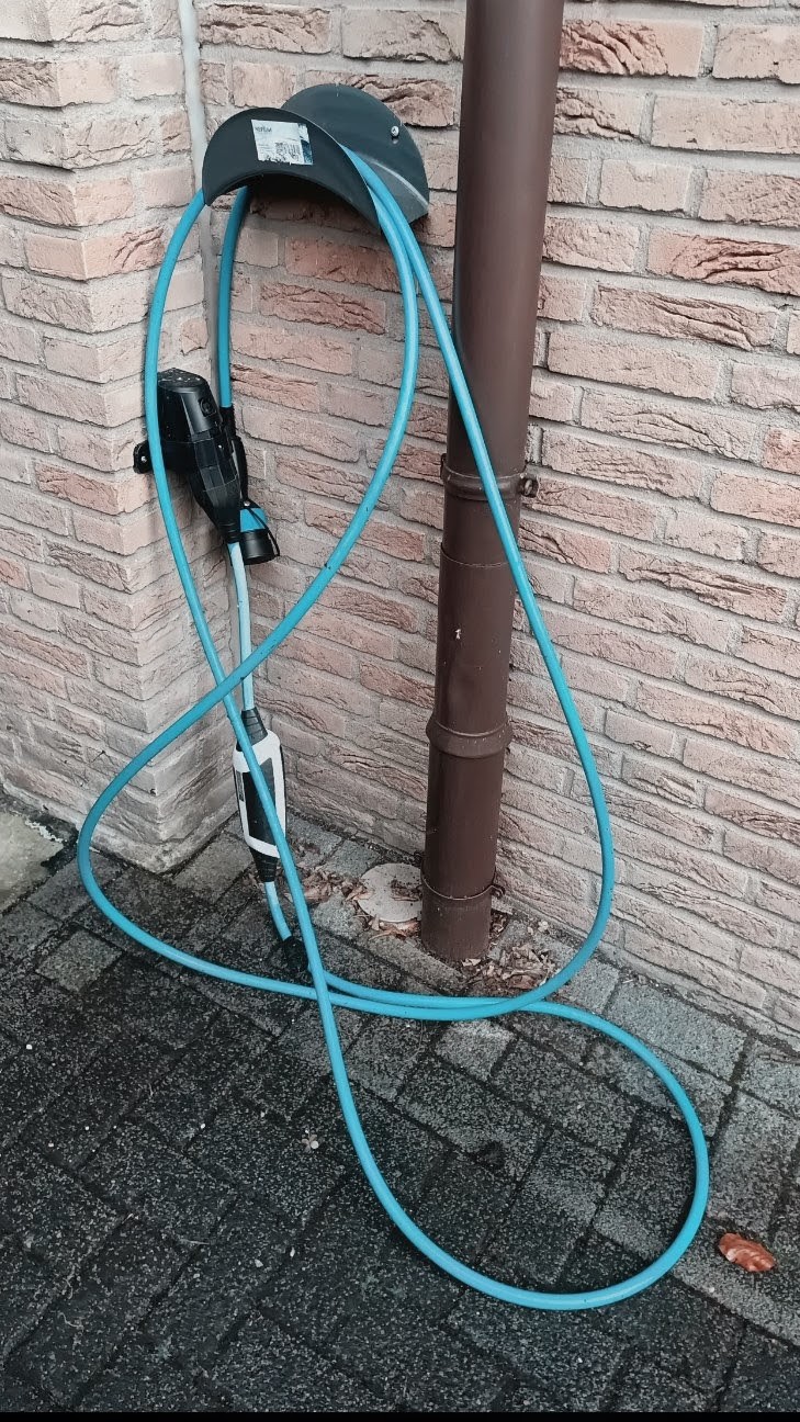

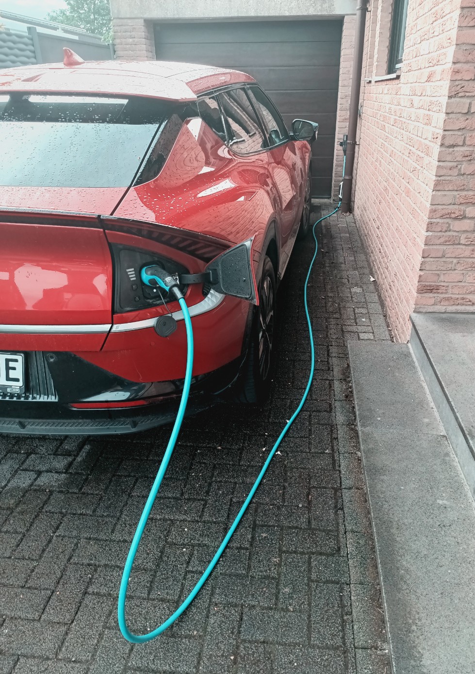

Guten Abend die Herren, entgegen aller Prognosen hier kann ich aus Erfahrung berichten es funktioniert tadellos!
Bei uns ist im Moment die Straße für 2 Monate aufgerissen. Ich fahre jeden Tag 300 km. D.h. Jeden Tag abends laden. An öffentlichen Säulen geht das ins Geld, gegenüber zu Hause für 22ct. Also musste eine Lösung her. Das 7m Kabel der Elli mit 10m verlängert (fertiges Kabel von Amazon), eingesteckt (es gibt eine mechanische Verriegelung) wallbox gestartet und es läuft. Ja, es gibt ein paar mehr Verluste 10.8 normal, jetzt 10,7. Und? Immer noch wesentlich billiger. Zumal meine Partnerin auch ein e Auto hat und laden muss.
Was soll auch sein. Es handelt sich um ein hochwertiges Kupferkabel. Natürlich sollte man mit den Steckverbindungen sorgfältig umgehen und nicht herumschmeissen.... Aber das sollte logisch sein, bei den Strömen die da fließen. Macht man ja wohl mit jedem Starkstromkabel, hoffentlich....

Kurz ja du kannst verlängern. Schön ist das nicht, besonders wenn der Stecker dann bei Regen auf dem Boden liegt.

Die Steckverbindung kann man ja auch leicht durch eine Folie schützen. Und was drunterlegen, damit es nicht in der Pfütze liegt. Das ist alles kein Problem.
Allerdings dürftest du dann kein Auto bei Regen oder Schnee laden. Entscheidend ist, erst alles einstecken, dann Strom an.
