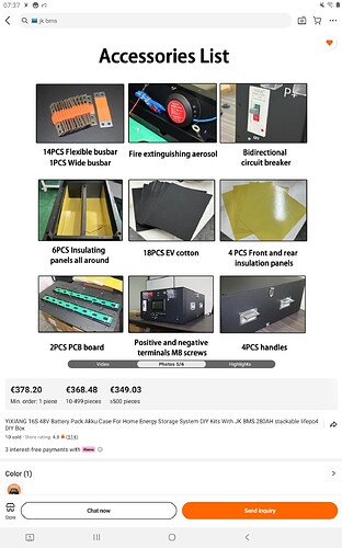

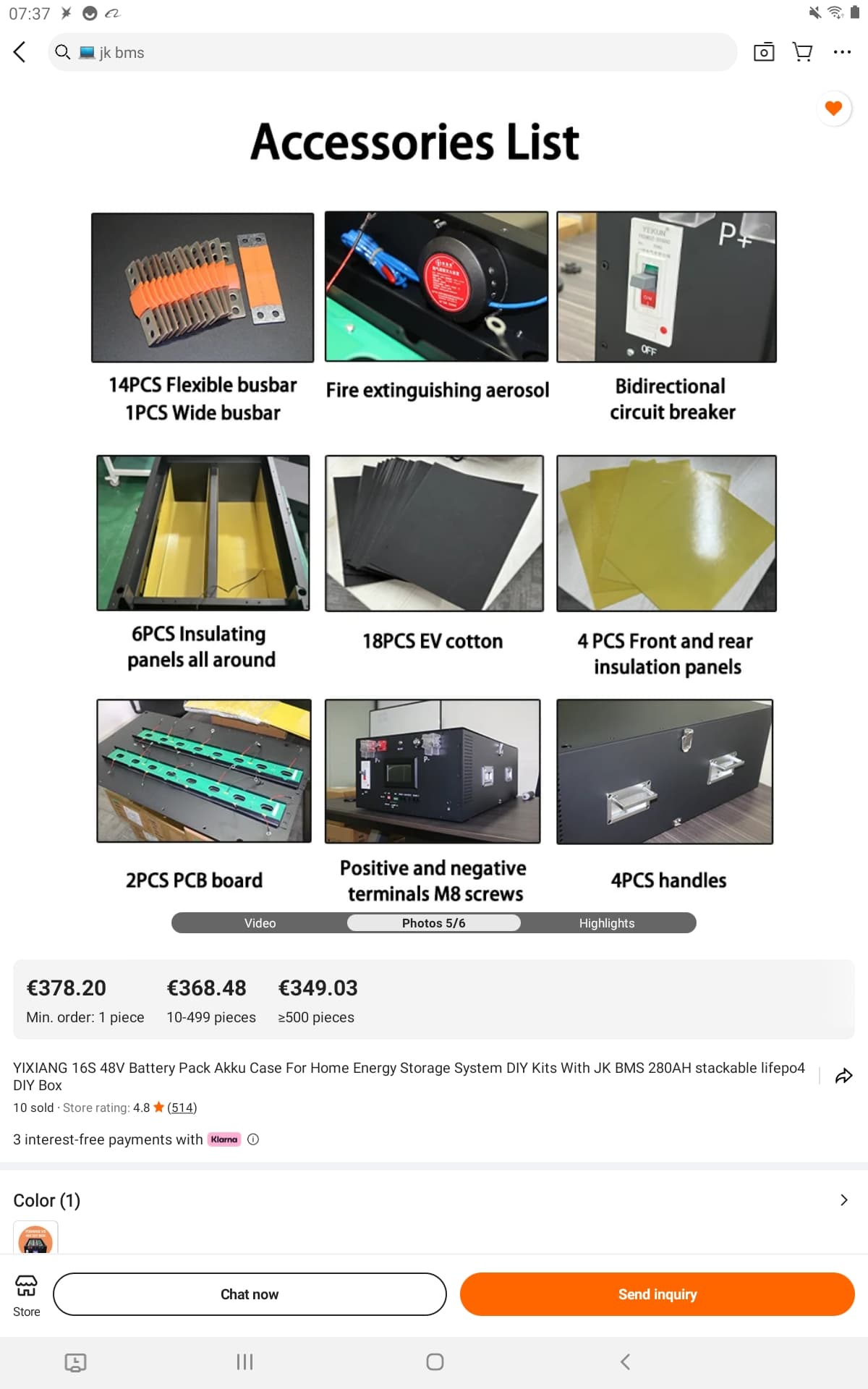

Was ist es denn für ein material, das bei den boxen mitgeliefert wird ?
Also die isolierplatten.
Ich bin am überlegen, ob ich das diy baue, keine fertige box kaufe.
Kann man die bms verteiler platinen (bild links unten) wo kaufen ?
Ohne die dinger, gehen die kabel des bms auf klemmen, von dort wird es einzeln zu den akku verkabelt, oder ? Möglichst kurze leitungen, oder ?
Für was sind die 18 ev cotton" teile ?
