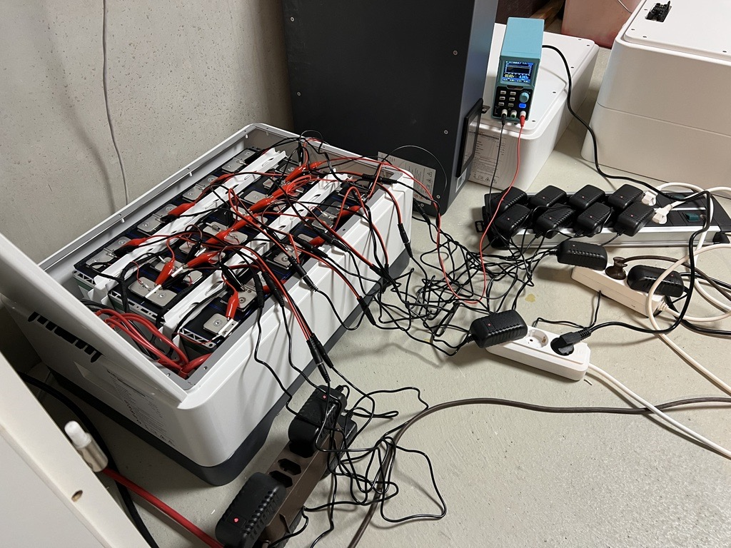

ich habe auch damit angefangen nach vollem Aufladen mit einem Labornetzteil die hinterherhinkenden Zellen nachzuladen. Das war mir dann bei 240 Zellen irgendwann zu zeitraubend. Habe mir dann einfach zusätzlich 15 LiFePo4 3,65 V 3 A Ladegeräte auf AliExpress gekauft - das ging dann recht fix. Und man muss keine Zellen einzeln monitoren - nach einer Nacht sind sie alle schön auf 3,65 Volt.
Was haltet ihr von dem Ansatz?
Beste Grüße
Urs
Auch eine Lösung, aber so unkontrolliert lange die Zellen auf 3,65V zu laden?? Bin zwar im Gegensatz zu einigen hier auch eher für eine höhere Abschaltspannung beim BMS Betrieb, aber so laden unkontrolliert würde ich das auch nicht empfehlen. Wer weiß was die billigen CN Knaller da so wirklich raus hauen...
