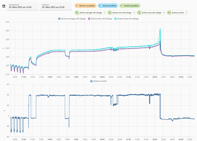

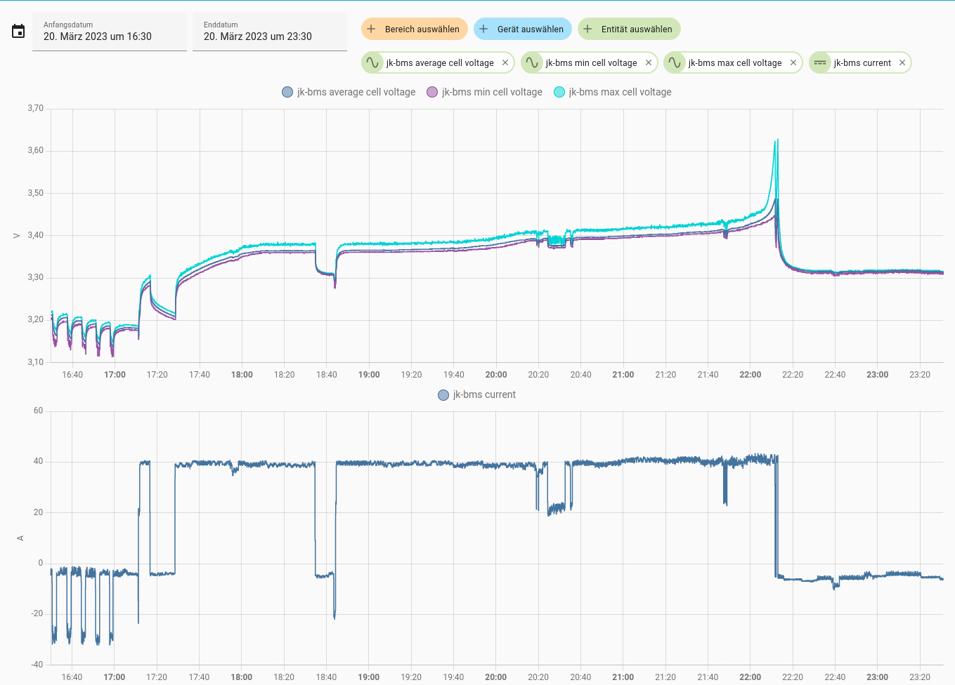

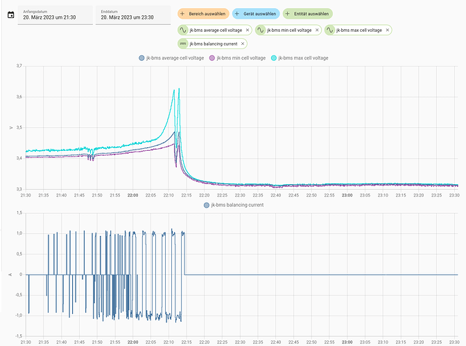

Die Diskussion um Balancing und Top-Balancing und die Spannungsgrenzen ist ziemlich wirr...ich verweise nur auf die Verhältnisse, was wie wann mit welcher Stromstärke die Ledeschlussspannung und den Ladevorgang abschaltet...
Hier: General LiFePO4 (LFP) Voltage to SOC charts/tables 12/24/48V | DIY Solar Power Forum
Top-Balancing klar und deutlich und effektiv (selbst an einer meiner Akkubänke vorgenommen, vorgenommen nach ca. 1400 kWh durchgelaufener Leistung, also theoretischen 100 Vollzyklen von mhm..."Grade-B-C-Zellen" - das BMS hatte da einiges zu meckern, weshalb ich das durchgeführt habe...
Ergänzung 21.03.23

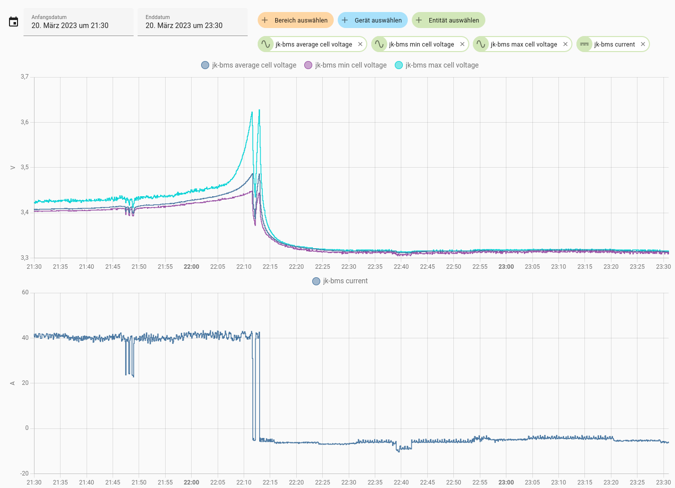

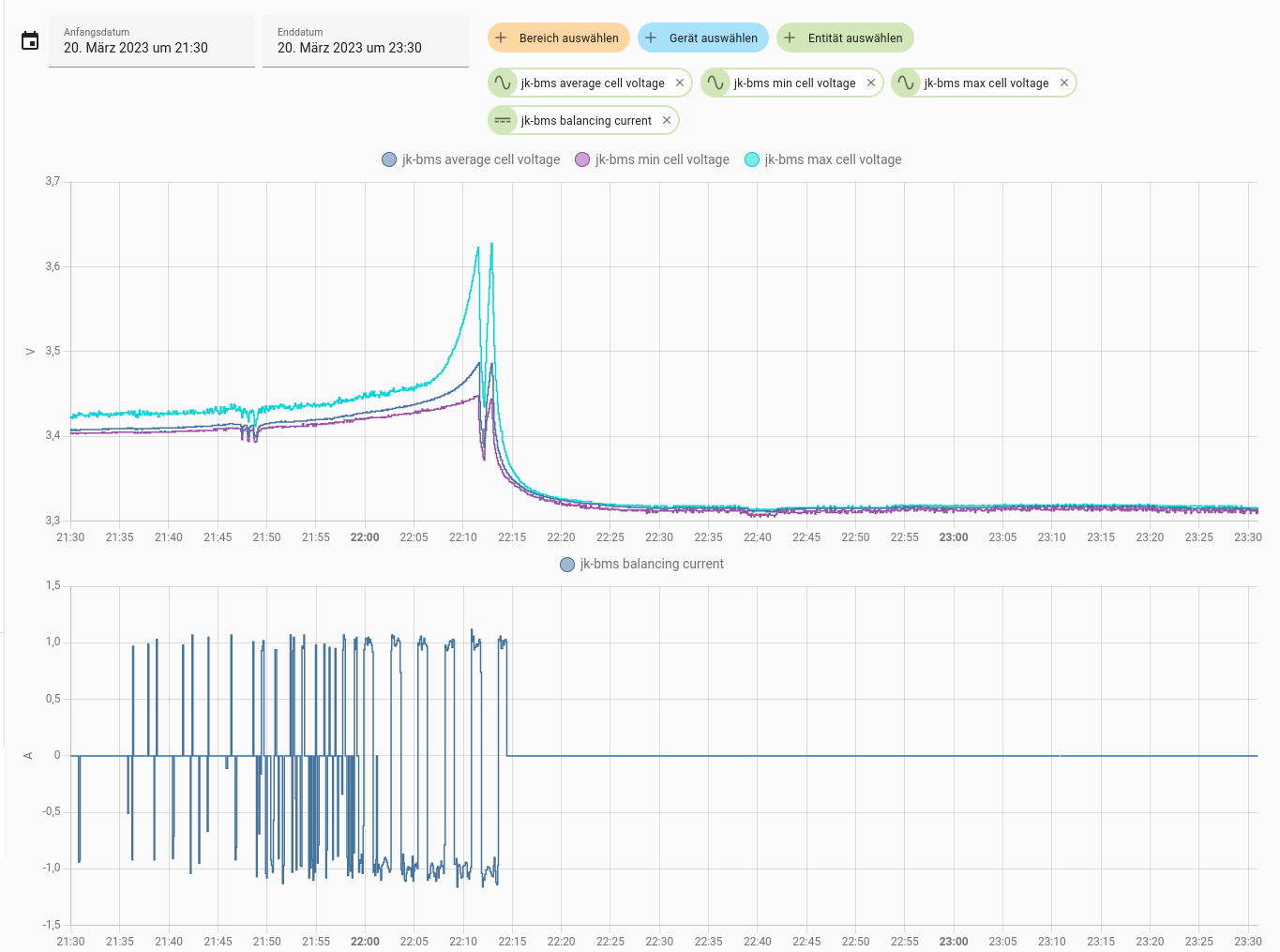

Meine Erfahrung mit dem Top-Balancierten Einzelzellen sind durchweg positiv. Habe mehrfach den Ladevorgang am Ende des Ladezyklus beobachtet - und genau das, wie hier einige mMn richtigerweise feststellen, dass 3,4x V nach Laden auf 3,6x V die Ruhespannung ist. Die Ladekurve mit meinem MPPT-Lader eines Hybrid-Voltronic-WR ist nun mal (leider) "nur" eine CC-Kennlinie. Die Spannung steigt bis 3,450V Zellspannung nur sehr langsam, die Spannungsdifferenz (Drift?) der Zellen ist unter 0,01V; ab 3,45V steigt die Zellspannung innerhalb weniger al 15min bei 40A Ladestrom (Einstellung Float 55,4V / Bulk 56V) auf Zell_max 3,65 V und Zell_min 3,50V.
Dann schaltet logischerweise das BMS den Ladevorgang ab - nach knapp 2 Min nochmal zu (die Zellen haben sich in den 2min selbständig auf unter 0,1 Differenz wieder "eingepegelt", imho u.a. auch weil die Grundlast des Hauses vom WR vom Akku bereitgestellt wird (ca. 300 - 400W). Dann wird nochmal weniger als 5 min geladen bis die Ladeschlussspannung von 56V erreicht ist ("Drift" dann wieder bei etwa 0,15 V). Innerhalb von weniger als 2min ist die mittlere Zellspannung bei 3,35V - die Differenzspannung weniger als 0,05V (ist halt Last dran...). Selbst bei 3KW Last ändert sich die Differenzspannung nicht mehr bis in den Bereich um 3,0 V, dort erhöht sich diese wieder auf bis zu etwa 0.15V - bei 3,0V setzt dann der Netz-Lader wieder ein (wenn keine Sonne da ist...) und dann (bei etwa 45A Ladestrom) pegelt sich die Differenzspannung innerhalb kürzester Zeit wieder auf unter 0,05V ein.
Gemau dieses Verhalten / diese Kennlinie entspricht den Erfahrungen und Informationen, die im DIYSolarForum auch als Wissensressourcen zu finden sind.
Ich wiederhole mich, aber niemand von uns Selberbauern wird tatsächlich Grade-A-Akkus bekommen - die sind ausschließlich für die Automobilindustrie und werden nicht auf dem "freien" Markt gehandelt. Und selbst wenn, dann wird das Spannungs-Verhalten nicht anders sein - sicher die Differenzspannungen eines Packs enger und die Kapazitäten der Zellen genauer angeglichen, das wars dann aber schon - der Fertigungsprozess ist unabhängig vom Grade, und wenn es keine Betrüger sind, bei denen man eingekauft hat kann man durchaus mit guten Ergebnissen, sicherem Betrieb und langer Lebensdauer in Solarstromanlagen rechnen.
Ich verweise hier mal auf Ressourcen vom diysolarforum, u.a. sollten diese Dokumente doch einiges erklären und wichtige Infos geben.
Diese Dokumente sind für viele DIY-Solarstromer der "Quasi-Standard" und basieren auf praktischen Experimenten und Erfahrungen, sehr ähnlichen Verfahren, die in der modernsten Fusions- und Teilchenforschung im CERN und im DESY angewendet werden um zu neuen Erkenntnissen zu kommen - der Weg ist Experiment - Aufzeichnung - Auswertung - Verallgemeinerung - Feststellung von Gesetzmäßigkeiten bzw. Analogien.
Und Andreas macht das auch immer wieder exzellent in seinen Videos - früher in Zeiten vor der ostdeutschen Kapitulation nannte man das populärwissenschaftliche Arbeit und WIssensvermittlung - allseitig und umfassende Bildung auch von Nichtstudierten nicht aus der Stadt...

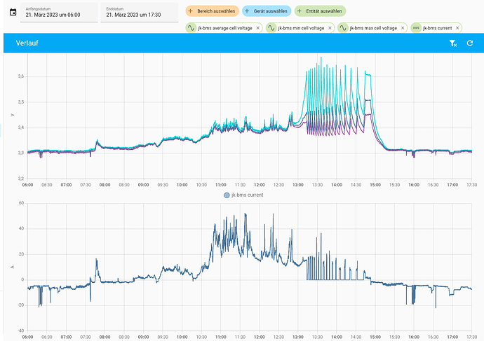

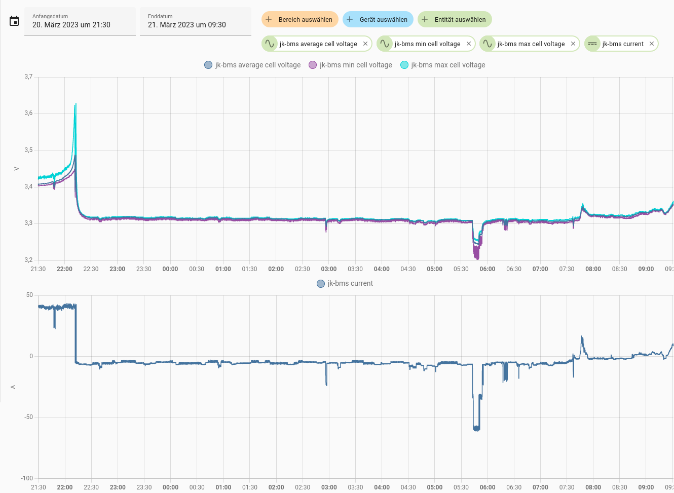

Hier mal noch ein paar Lade-Entladekurven für Zellspannungen - geladen per Netzspannung / Solarpanels mit Hybrid-WR SP24 Axpert MAX 7200-48 7.2kw an 3,96KWp TrinaSolar Panels und Grundlast-Nulleinspeisung mit 3 WR SUN GTIL 2000 W beschränkt auf 1700W (1Stk pro Phase)
Man sieht sehr schön die Spannungs"grenzen" bei denen die Zellenspannungsdifferenzen beginnen anzuwachsen, das ist jeweils an den Enden der Kapazität (oben und unten)
Das bestätigt prinzipiell voll und ganz die Erkenntnisse und Infos aus den o.g verlinkten Infos / Fakten.

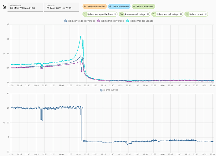

je nach Unterschied im Ladestand der einzelnen Zellen können bei Parallelschaltung erhebliche ausgleichströme fliessen.
Wieviel Strom fliesst kann man ja überschlagen mit Ri der Zellen und der Spannungsdifferenz. Und klar, man sollte halt keine Zellen versuchen zu balancen von denen eine fast leer und die andere fast voll ist. Falls man das doch sinnloserweise tut, ist meine Lösung mit den Krokoklemmen sogar deutlich sicherer als die mit Busbars. Bei den Billigkrokoklemmen ist die Sicherung ja quasi schon mit eingebaut :lol:
