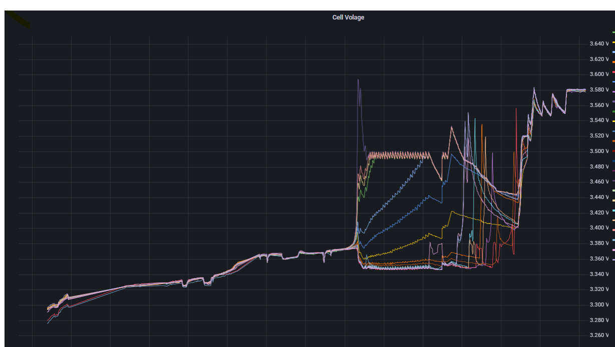

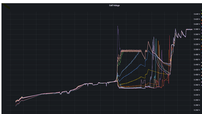

Akkus am Labornetzteil laden, da bin ich grade durch.
Meine Akkus waren leider nicht gleich voll. Die Spannungen differieren auch.
Das Laden mit dem 5A hat in Summe etwa 5 Tage gedauert, dann waren die Zellen gesättigt auf gleichen Level.
Ich habe die Akkus wie sie aus dem Karton gekommen sind, mit dem BMS versehen und geladen. Nach etwa 50 Stunden ist die 1. Zelle bis 3.65V gelaufen und das BMS hat dann Ladung unterbrochen.
Der dritte Tag war für den Balancer, der konnte aber nichts tun. Da war mit 1A nichts zu bewegen, bzw. es hätte mehre Tage gedauert.
3 Zellen haben in den kurzen Ladezeiten noch mit 5A nach oben gefunden.
Am 3. Tag habe ich dann Korkklemmen an die Busbars geklemmt und die Zellen einzeln oder wen sie Nebenader lagen in Gruppen mit dem Netzteil hochgezogen.
Es hat gereicht die einmal auf 3.5V zu laden, den Rest hat dann wieder das BMS übernommen. Ist die 1A Version vom JK.
Es ist keine Raketentechnik, man muss nur wach sein und mit den Klemmen aufpassen.
So schräg sahen die Spannungen dazu aus.
Die Wellen am Anfang sind da drin, weil ich das Netzteil manchmal aus oder gedimmt hatte, wegen des Lüfters. Das lag nicht an den Akkus.
Max Ladeleistung über 16 Zellen sind 270 Watt.

kurz noch mal zum Thema Top-Balancing. Eine LiFePo4 Zelle ist bei ~3,4V zu ~95% geladen. Die verbleibenden 2,5V erreicht die Zelle bei gleichbleibenden Ladestrom in sehr kurzer Zeit. Wenn ich also eine EVE-280 bis zum Ladeschluss von 3,65V mit 10A oder mehr befeuer und der Ladevorgang dann unter "Druck" also bei vollem Strom durch eine stumpfe Trennung durch das BMS beendet wird, ist ein Abfall auf die oben Beschriebenen ~3,4V völlig normal.
Aber normal ist das trotzdem nicht, denn wenn das BMS trennen muss, ist der Lader defekt. Das ist kein normaler Betriebsfall. Er hätte nämlich vor Erreichen des OVP auf eine CV Kennlinie gehen müssen, konstante Spannung. Und dann läuft nämlich die Ladung mit fallendem Strom weiter, und NUR so bekommt man einen Akku auch voll.
Und zum balancieren bleibt dann auch mehr Zeit.
--> Ist alles richtig was Du schreibst. Es geht aber nicht um einen defekten Lader sondern um die Erläuterung des Spannungsabfalls, wenn eine Zelle bei vollem Strom bis auf 3,65V geladen wird und dann "hart" getrennt wird.
Der Akku hat in diesem Falle dann etwa 95% seiner max. Kapazität erreicht. Erst wenn ich den Strom zum Ladeschluss hin langsam senke, ist eine volle Ladung auf 3,65 möglich.
Das ist kein senken des Stroms, sondern eine Begrenzung der Ladespannung. Und dadurch sinkt der Strom.
Auch richtig, Einstein. Es geht aber nicht darum wie der Strom gesenkt wird, sondern das er gesenkt wird.
Aber!!! Da wir ja alle wissen, das wir unsere LiFePo4 nur zu etwa 90% besser 80% nutzen sollten, ist eine Ladeschlussspannung von 3,4V völlig OK.
Ich sehe das als falsch an.
Nun, ich sage das ist richtig. Wenn Du behauptest, die Lebenserwartung eines AKKUs ist bei 100% Zyklen die selbe wie bei 80% Zyklen, würde ich gerne wissen wie Du zu diesem Schluss kommst.
Ich würde sogar auf 3,35V gehen. Dann kommt man erst gar nicht in den Bereich, in dem die Zellen anfangen zu driften.
Das ist falsch. Sie können driften, sind es vielleicht, aber du merkst nichts davon.
Und voll kriegst du einen Akku so auch nicht. Nichtmal annähernd.
Da Du ja nicht glaubst bzw. weißt, das Du die Lebenserwartung der Zellen bei 100% Zyklen verringerst, kannst Du Deine Zellen ja immer zu 100% Laden.
Intakte Zellen im Spannungsbereich von 2,9V - 3,4V driften lediglich um wenige mV. Fakt ist, das der Drift am oberen bzw. unteren Ende der Ladung zunimmt. Das beginnt im oberen Bereich bei etwa 3,45-3,5V. Da wir hier aber nur noch über max. 5% der Kapazität sprechen, die ich noch rauskitzeln kann, ist dieser Spannungsbereich bei 80-90% Zyklen absolut zu vernachlässigen. Wer will, kann natürlich bei 3,6V oder 3,65V balancen. Aber dieses TOP-Balancing wirkt sich im zuvor genannten Spannungsfenster 2,9V - 3,4V praktisch nicht aus.
Der Drift ist übrigens ein guter Indikator für eine volle oder auch leere Zelle. An beiden Enden driften die Zellen immer stärker auseinander.
Das ist auch falsch. Wo und wann sie driften, hängt von Zustand der Balancierung UND von den Kapazitätsunterschieden der Zellen ab.
Eine richtig rTop balancierte Zelle zeigt "oben" , bei z.b. 3,5 V, eine Drift von unter 30 mV, oder weniger.
Dann ist eine Drift "unten" auch garkeine Drift , sondern nur Kapazitätsunterschied.
Du hast anscheinend nicht gelesen (weiter unten), das ich von intakten Zellen spreche. Ich gehe auch davon aus, das die Zellen balanciert sind (ok... das habe ich nicht explizit erwähnt). Hier geht es um das Driftverhalten an den "Kapazitätsenden" der Zellen, welche im Spannungsbereich von 2,9V - 3,4V "keinen" (+/- 10mV) Drift zeigen. Ja richtig, eine Zelle mit weniger Kapazität ist schneller leer bzw. voll und driftet dann unten bzw. oben weg. Genau das habe ich geschrieben.
Das ist aber nicht schlimm. Der Drift normalisiert sich von ganz alleine, sobald die Zellen wieder in Ihren Arbeitsbereich gelangen. (Natürlich vorausgesetzt die Zelle sind i.O.!!!)
Die Drift ist dabei aber nur deswegen weg, weil du sie nicht siehst.....
Das verstehe ich nicht. Die Zellen befinden sich in Balance (+/- 10mV) aber trotzdem driften sie ?. Ich glaube wir haben eine unterschiedliche Auffassung von Drift.
