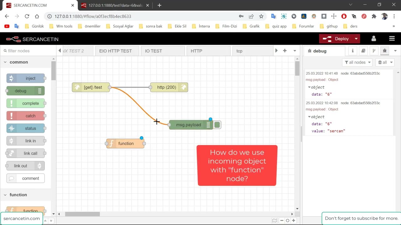

Ich ich viel schreibe.. das was ich oben im Code-block gepostet habe sind die entsprechenden Node als json exportiert.. das kannst Du Copy+Paste so in Node Red importieren.. dann brauchst Du in dem Funktion-Node nur noch die globale Variable anpassen.

Wie das mit den http request funktionieren sollte kann man prima in diesem kurzen Video sehen:
Leider, leider, leider komme ich nur bis 0:55, wo man eigentlich {} im Browser sehen sollte.
Gebe ich im Broser
venus.local
ein, dann sehe ich die Konsole. Gebe ich jetzt
venus.local:1880/test (oder venus.local:1880/api) ein, dann steht im Browser:
Fehler: Verbindung fehlgeschlagen Firefox kann keine Verbindung zu dem Server unter venus.local:1880 aufbauen.
Desselbe, wenn ich die Venus-IP angebe. Woran kann das denn nun schon wieder liegen? 😧 Muss man generell noch einen Service im Node Red aktivieren?

glaube ich nicht.. läuft bei mir mit der 3.20 ~35 problemlos
ups.. dachte oben wäre alles komplett.. war ja nur der function-node..
hier einmal komplett.. werde ich oben dann auch ändern :slight_smile: /p>
