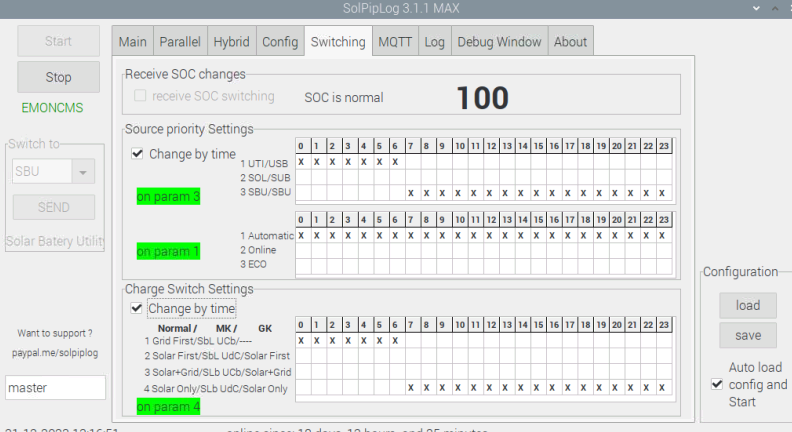

Ich benutzte das hier für meinen MPPSolar WR .. habs etwas anpassen müssen klappt aber

@solarffm
Geht relativ einfach, wenn man Solpiplog am Laufen hat.
Das Skript https://github.com/christian1980nrw/Spotmarket-Switcher läuft Stündlich und schaltet zu den billigen Zeiten ja standardmäßig z.b. Steckdosen an oder aus .
Hier habe ich angesetzt und das Skript um die passende Zeile erweitert um per MQTT über Solpiplog den MPPSolar WR von SBU auf UTI zu schalten.
(mosquitto_pub -u emonpi -h localhost -t solpiplog/pip/status/set -m sbu)
Das war’s auch schon J
Klappt prima .. hab es aber trotzdem nicht mehr laufen .. weil ich meinen Akku nur mit max 30-40A laden möchte .. dann braucht es halt ein paar Stunden bis er einigermaßen voll ist!
Da reicht es dann wenn man im Winter immer zwischen 0 und 6 Uhr lädt.
Das kann man recht einfach in Solpiplog einstellen und bedarf keiner weiteren Handstände :wink:
