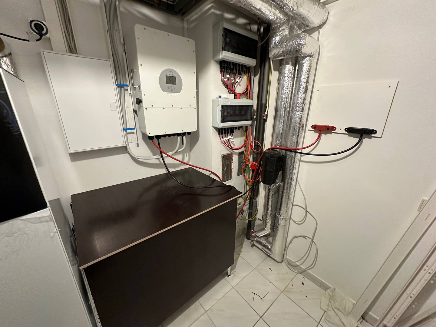

Think big - 500 Ampere
An der oberen Kupferschiene hängt so einiges an Gewicht, und diese ist nur mit den Halterungen an die Wand gedübelt.
Zwischen der oberen und der unteren ist nur eine Luftisolation also nix stabiles... wenn die obere Schiene irgend wann der Schwerkraft folgt wird es hässlich. {green}:shocked:

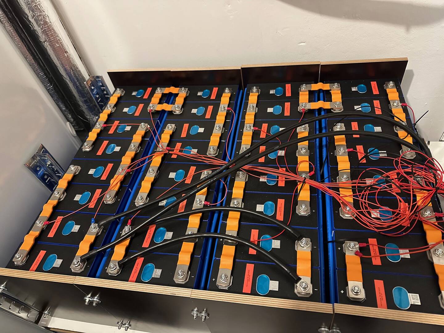

Ich würde nicht 3 Packs parallel schalten, sondern alle in Serie. Dann hast Du 150V oder mehr. Da es vermutlich kein BMS für 48S gibt würde ich 2 x 24 in Serie schalten oder eben 3x16. Da bleibst Du mit Kabelquerschnitten und Verlusten deutlich günstiger und m.W. sind HV-Batterien effizienter in Kombination mit passendem WR. Du brauchst natürlich passende Schalter, LSS und auch die Mosfets müssen die höheren Spannungen verkraften. Da die mittleren Minuspole dann aber 'schwebend' sind, sehen die Mosfets der BMS ja jeweils nur die max. ihrer Batterie und nicht die Gesamtspannung.

Auch deinen nonchalanten Verzicht auf Top Balancing sehe ich kritisch. Das ist am falschen Ende gespart.

@leverkusen3 Wie von mir geschrieben lade ich sehr, sehr schonend und auch nicht auf 3,65 Volt erstmal sondern nur auf 3,45 Volt. Dann hat der aktive Balancer (2 Ampere) noch ausreichend Zeit, eventuelle Probleme zu lösen. So habe ich schon einige Batterien gebaut, und es war kein Problem. Die gebrauchten Grade-C-Zellen von Aliexpress würde ich in jedem Fall mit Parallelschaltung topbalancen. Diese hier sind garantiert echt, und noch keine drei Monate alt.

Ich habe heute mal wieder ein wenig weiter gebastelt.

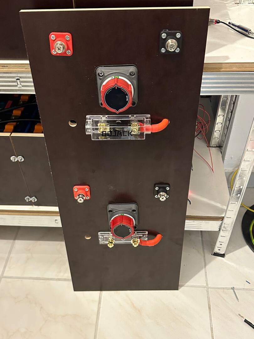

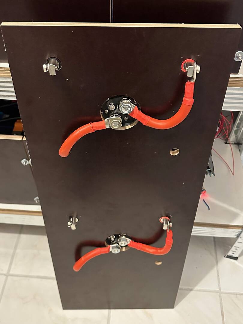

Die beiden internen Pole sind mit 2x25 mm² ans BMS angeschlossen. Das geht dann mit 2x25 mm² bzw. 1x50mm² zu Sicherung (250A), Schalter und den externen Batteriepolen. Das Balancerkabelnest hab ich noch etwas schöner gemacht. Die Kabel sind bei so einer großen Kiste fast zu kurz.
Bei Plattenzuschnitt24 habe ich mir eine Blende sägen und lasern lassen:
Den Einschalter vom BMS, sowie die Kommunikationsschnitstellen habe ich nicht nach draußen geführt. Da müsste ich mir was 3D-drucken. Später vielleicht mal.

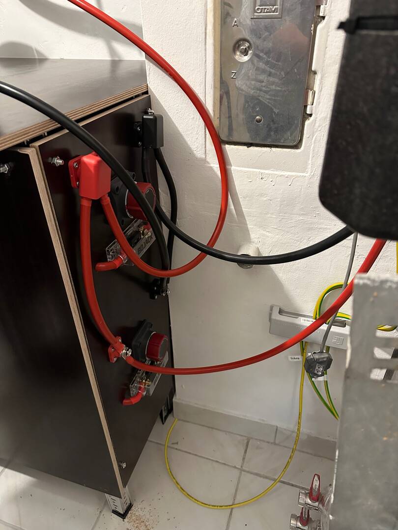

Draußen habe ich auch alles mit 50 mm²-Kabeln verkabelt:
Links ist die Wärmepumpe. Direkt über der bereits mit Siebdruckplatten verkleideten Batterie hängt der Deye 12kW-Hybrid-Wechselrichter. Rechts am Schornstein sind die PV-GAKs für die (bis zu) 7 Strings. Die PV-Module fehlen noch, sind aber bestellt. Rechts von den silbernen Heizungsrohren ist Platz für (bis zu 4) Victron-Laderegler. Die Dachsituation ist eher so mittel: 2 größere Dachflächen hängen am Deye, (bis zu) vier kleinere Dach- oder Fassadenflächen später mal an jeweils einem Victron-Laderegler.
Die Kabel gehen wie folgt:
Plus: Vom Deye zur oberen Batterie. Dann weiter zur unteren. Von den Ladereglern zur unteren Batterie, dann weiter zur oberen.
Minus: Vom Deye zur unteren Batterie. Dann weiter zur oberen. Von den Ladereglern zur oberen Batterie, dann weiter zur unteren.
So sind alle Kabelwege gleich lang, und beide Batterien sollten immer schön die gleiche Spannung haben.
Die Kabel verlege ich noch schön mit bereits bestellten Kabelschellen. Aktuell ist das noch kreuz und quer, aber die Anlage ist auch noch ausgeschaltet.
Das mit dem seriellen balancen (also ohne die Zellen vorher parallel zu schalten) hat übrigens wunderbar funktioniert: Ich habe die gemütlich auf 3,45 Volt geladen, und ab 3,4 Volt wurde losgebalanced. Mittlerweile sind sie bei 3,55 Volt, und das JK-BMS hat alles schön ausgeglichen.

ja das ist ein problem ich baue gerade zwei 16s akkus und habe 4mm keramikfaserpapier als zelltrenner verwendet
genial das zeug, brennt nicht und isoliert die heisse zelle thermisch von den anderen.
