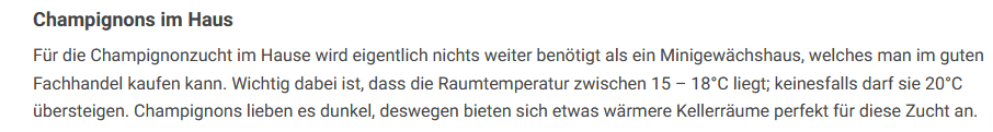

Also das Badezimmer auf muggelige 25°C dafür alle anderen Zimmer nicht mehr heizen und dafür dort weil man auch kein Licht mehr anmacht Champignons züchten

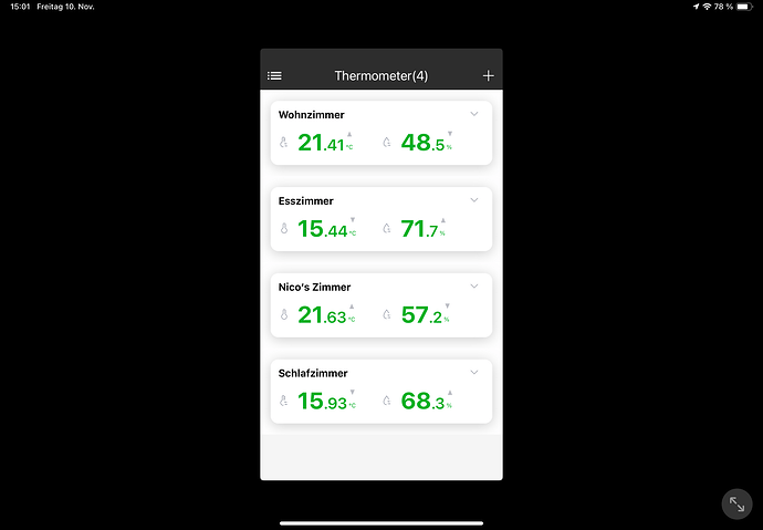

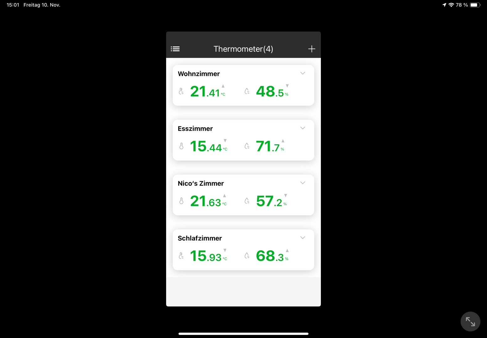

Was feuchte angeht bei daikinkann ich sagen das sie um die 10% absinkt wenn sie laufen,von 60% auf 50% über den tag,in der nacht gehts wieder auf 60% ,und dann beginnt dasselbe spielchen von vorne.
Auf dem Bild sieht man das die Feuchtigkeit deutlich nidriger ist als in den unbeheizten Räumen.
Es gibt einen Trocknen funkion,aber ich nutze den normalen „heizen“ modus.
