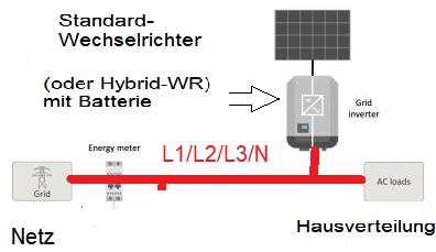

Ich hab in 3 Wohnungen Durchlauferhitzer. Die laufen nicht wenn ich auch 1phasig umbaue. Somit geht das nicht.
Doch das geht. Oder willst du eine Inselanlage bauen?
möchte ich da nicht. Aber wie soll ein Durchlauferhitzer auf einer Phase laufen? Mein Elektriker sagte mir: geht nicht.
Dein Elektriker hat absolut keine Ahnung oder will dir was richtig teures verkaufen (Weder das eine noch andere wäre gut aber eins von beiden trifft sicher zu)
Bei einer netzparallelen PV-Anlage (der Normalfall in Deutschland- bis auf wenige Ausnahmen) bleibt die mehrphasige Hausverdrahtung unangetastet.
Die Einspeisung des PV-Stroms kann 1,2 oder 3-phasig erfolgen. Man müsste da eher von "Aufschaltung" des PV-Stroms reden, denn es wird einfach
L1/L2/L3/N vom Wechselrichter auf L1/L2/L3/N des Hauses draufgeklemmt. So hier =>
All deine Geräte egal ob an L1, L2 oder L3 bekommen also immer sicher Strom aus dem Netz.
Das ist das erste, was du verstehen musst.
Das zweite was du verstehen musst ist das Thema "Saldierender Zähler".
Ein saldierender Zähler (dein Zweirichtungszähler ist so einer) summiert alle positiven und negativen Leistungsflüsse auf L1/L2/L3 mit dem richtigen Vorzeichen auf.

An deinem Hausanschluss hast du einen DLE mit 3 Phasen und der braucht gerade jetzt 12KW, also je 4KW auf L1/L2/L3
Deine PV-Anlage (oder Pioniermimik) speist 1-phasig gerade 5kW auf L1 ein und für die Rechnung hier sonst keine Verbraucher im Haus eingeschaltet
Dann sieht die Leistungsbilanz so aus
DLE :
L1: 4kW
L2: 4kW
L3 : 4kW
Summe +12kW
PV-Wechselrichter:
L1: 5kW
L2: 0kW
L3 : 0kW
Summe +5kW
Netzbetreiberzähler:
L1: DLE 1-PV 1 = 4kW-5kW = - 1kW
L2: DLE 2-PV 2 = 4kW-0kW = 4kW
L3 : DLE 3-PV 3 = 4kW-0kW = 4kW
Summe : -1kW+4kW+4kW = 7kW
Dein Zähler zeigt hier also gerade 7kW Bezug aus dem an.
Wenn du das verstanden hast, gut, ansonsten nochmal hier im Forum oder Internet suchen oder frag Chat GPT wie das genau geht.
Jedenfalls : du musst bei einer Standard-netzparallelen Anlage keine dreiphasige PV-Anlage haben um einen dreiphasigen DLE zu betreiben.

Die Pionierkraft speisst NACH dem Wechselrichter ein. Somit muß ich eine Phase wählen... L1 / 2 / 3
Somit wäre das ganze nicht so "egal"
Beispiel:
PV an Phase L1
Kühlschrank an Phase L2
Auf L1 wird gerade nichts verbraucht.
Der Zähler hat mit Pionierkraft aber auch keine Einspeisung. Somit keine -5kw sondern eben 0.
Somit Verbrauch auf L2 = 1kw Kühlschrank und keine Verrechnung.
Ich würde die 5kw persönlich über meinen Zähler einspeisen zu 8cent / kw.
Wenn ich aber 3phasig wäre, würden die 5kw nun zum Kühlschrank wandern, 1kw Verbrauch beim Mieter und ich speise 4kw ein.
Wenn ich alles auf "deinen" Mieterstrom umstelle, kommen die drei Zähler der Mieter weg und alles geht über mich. Dann nehme ich einen 3phasigen WR und ende, das ist mir bewusst.

Doch. Es ist völlig egal. Das Pionierkraftding oder ein 1-phasiger Multiplus wird von einem 3-phasigen Stromzähler (EnFluRi, Eastron sdm 630) gesteuert, die Regelung erfolgt aufgrund der saldierten Leistung aller 3 Phasen.
Das ist falsch.
Der Zähler zeigt bei 1KW Verbrauch durch Kühlschrank und 5kW Solarproduktion -4kW , es werden also 4kW eingespeist.
Egal welche Phase.
Das machst du auch bei 1-phasig.
