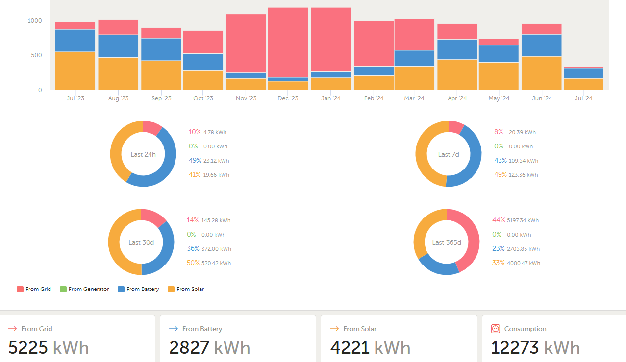

Von wegen "paar hundert € pro Jahr", hier mal meine Rechnung dazu =>
Mein komplett vermietetes Haus mit 3 Mietparteien mit BWWP + 3 Splitklimas, Statistik der letzten 12 Monate
5225kWh * 0,07 € /kWh = 365€ Einspeisevergütung
(2827+4221) kWh * 0,30€ /kWh = 2114 € Mieterstrom
Summe = 2479 €
Die Einnahmen sind legal komplett steuerfrei. Also um bei einem Grenzsteuersatz von 40% ein Nettoeinkommen von 2479€ zu haben, müsste ich 2479€ / 0,6 = 4131 € pro Jahr brutto (mal ohne Sozialabgaben gerechnet) verdienen.
Die Anlage (ohne BWWP+Splitklimas) hat unter 20.000€ gekostet, ROI also in weniger als 8 Jahren.
Ich hab 2 solcher Anlagen, Invest insgesamt knapp unter 40.000€ und erziele daraus steuerfreie Einnahmen von rund 5000€ pro Jahr.
Um das Geld netto mehr zu haben müsste ich als Arbeitnehmer über 10.000€/ Jahr brutto mehr verdienen.
Grob überschlägig => 10.000€ -20% Sozialabgaben = 8000€ => 8000€ minus 40% Steuer = 4800€ netto.

Hast du zufällig auch genau 5225kWh eingespeisst? Sonst laut Grafik ist das ja Strom vom Netz?
Das mit dem steuerfrei interessiert mich auch :slight_smile:
-- attachment is not available --
[/quote]

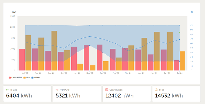

Oh sorry mein Fehler.
Hier die richtige Grafik, es war sogar etwas mehr was eingespeist wurde.....also ein paar Euro mehr meinen Gunsten :=)
